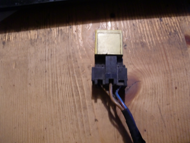

Diesen Sockel mit der Möglichkeit den aufzuschieben meine ich:
Ist bei deinem Mini denn der Blechwinkel zum Aufstecken vorhanden? Dann sollte doch auch im Kabelbaum der Stecker in der Nähe liegen, zumindest die Kabel. Mein einer Mini ist z.B. ein ganz früher SPI (noch mit Gaspedalschalter, also ca. 1992) und der hat das alles bereits eingebaut.

Uuups, war bei mir nicht angezeigt. Brauchst du nur den Sockel oder das Blech auch?
Macht nix.
Nur den Sockel. Das Blech zum draufschieben ist schon vorhanden.
Sollte da sein, melde mich morgen.
