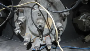

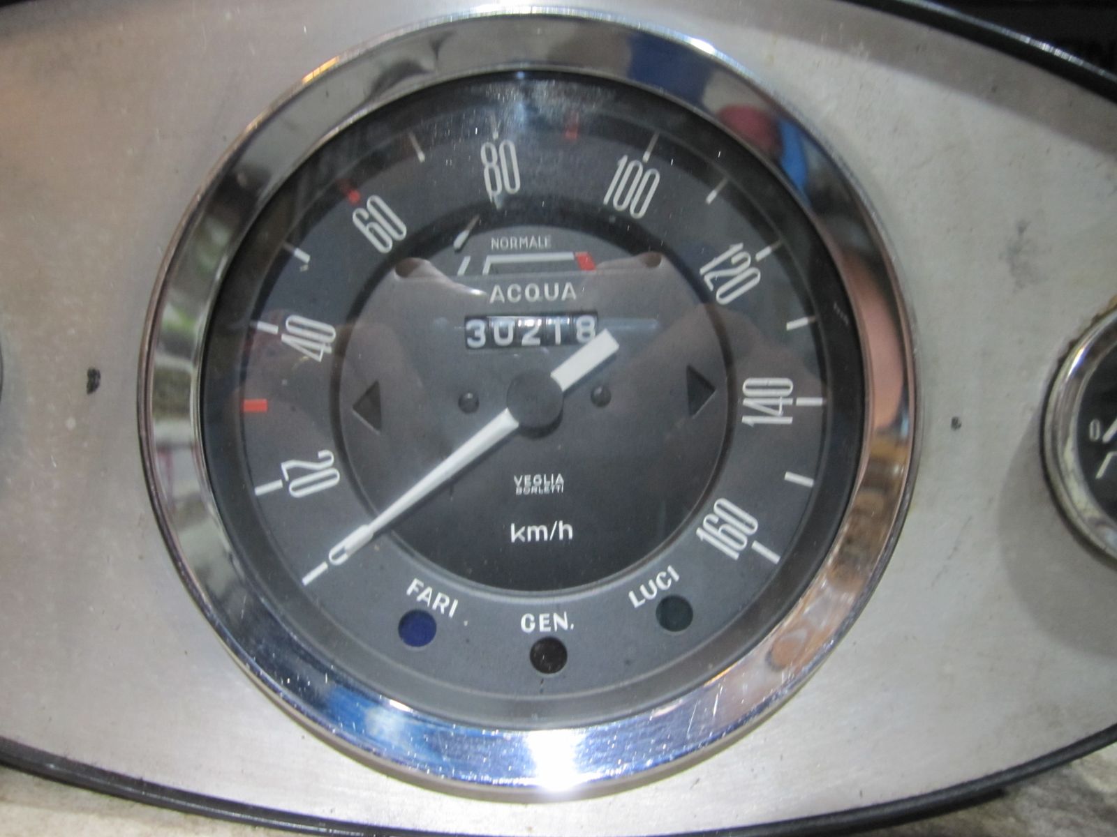

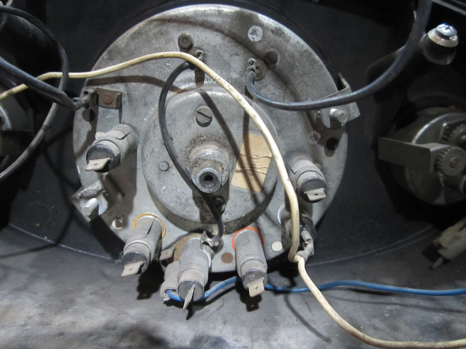

    Ich habe folgenden Tacho (wahrscheinlich Inno 1001?).
    Wer weiß, wieviel Turns per Kilometer (TpK) der hat, bzw. welche Ritzel/Schnecke Kombination ich bei einer 3,44er Endübersetzung mit 10" Bereifung bräuchte?
    Danke für Infos!!
    L.G. Hofi
  • Sieht wie ein 1001er Tacho aus.
    Der Inno 1001 hatte eine 3,76:1 Endübersetzung und eine 6/17 Ritzelpaarung.
    Bei 3,44:1 kann man auf 7/18 gehen, aber....bei einem Pick Up habe ich die EÜ mal von 3,76 auf 3,44 getauscht und den Tachoantrieb so gelassen. Habe selten einen so genauen Tacho gehabt...der ging bei 100km/h auf den Kilometer genau, war allerdings ein Smith Tacho.
    Gruss Andy
  • So, wie Madblack schreibt, da die 9% Unterschied zwischen 3.44 zu 3.76 der oftmals werksseitig eingestellten Voreilung entsprechen.
    Bei anderen Autos sind das meist 4-5%.
