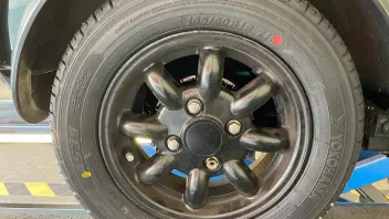

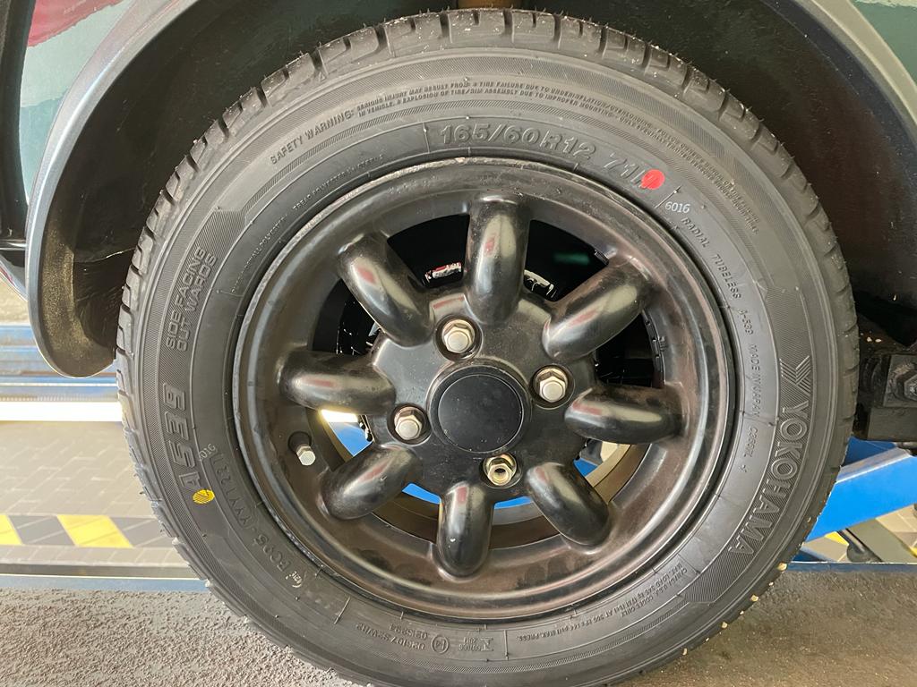

    Bin neu hier und dies ist mein erster Eintrag. Ich beabsichtige, einen Mini Knightsbridge zu kaufen bzw. stehe kurz davor. Was mir bei der Besichtigung aufgefallen ist, ist, dass die 13"-Minilite-Felgen den Radkasten nicht wirklich ausfüllen. Eine Tieferlegung wurde mir bereits abgeraten. Nun überlege ich, ob ich allenfalls 15"-Minilite-Felgen kaufen soll, weiss aber nicht, ob das überhaupt geht auf den Mini. Einige Fragen dazu:
    a) Hat jemand 15"-Räder und wenn ja, welche? Gibt es auch Fotos davon?
    b) Welche ET hat die 13"-Minilite-Felge ?
    c) Gibt es bezüglich grösseren Felgen einen generell gültigen Ratschlag, den man unbedingt beachten soll?
