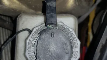

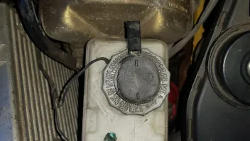

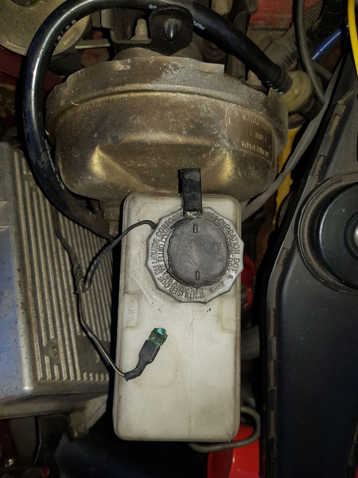

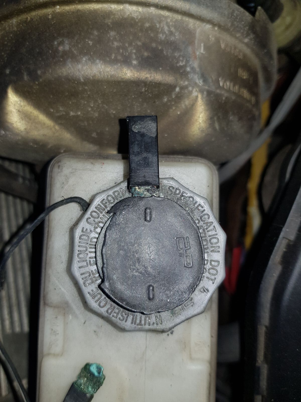

    Die beiden Adern auf den angehangenen Bildern sind komplett korrodiert. Ich weiß weder die "Funktion" der Flüssigkeit unter diesem Verschluss, noch wieso dort 2 Adern (angeklemmt) sind.
    Ist es vielleicht nur eine Thermoelement für´s Kühlwasser?!
    Könnt ihr mir zu diesem Thema etwas auf die Sprünge helfen?

  • Das ist der Deckel vom Vorratsbehälter für die Bremsflüssigkeit. Die beiden Kabel gehören an die beiden Anschlüsse von diesem Deckel, egal welches Kabel an welchen Anschluss. Mitte Armaturenbrett befindet sich eine Schalterleiste, ganz rechts befindet sich der Heizungszug. Auf einem der Schalter ist ein Bremspedal abgebildet. Drückst Du diesen Schalter bei eingeschalteter Zündung, dann sollte der Schalter leuchten. Das signalisiert, dass die Leuchte im Schalter noch funktioniert, nicht mehr!!
    Sind diese beiden Kabel angeschlossen und
    die Bremsflüssigkeit im Vorratsbehälter sinkt unter ein gewisses Niveau ab, dann leuchtet diese Taste, ohne dass sie gedrückt wird. Dann solltest Du Bremsflüssigkeit nachfüllen UND nachforschen, wo die fehlende Bremsflüssigkeit geblieben ist.

    Diese Kabel gehören zum Bremsflüssigkeitsreservoir und würden im Normalfall ein Signal an den Kontrollschalter mit dem Bremspedal im Innenraum senden, wenn die Bremsflüssigkeitsmenge unter einen gewissen Schwellwert fällt.
    Kann man drauf verzichten, wenn man regelmäßig das Flüssigkeitsniveau prüft.
    Gruss Andy
  • Hab gerade gesehen, dass die eine Anschlusslasche für das Kabel weg gefault (korrodiert) ist. Bedeutet: neuer Deckel erforderlich, wenn die oben beschriebene Funktion gegeben sein soll.
    Andreas
