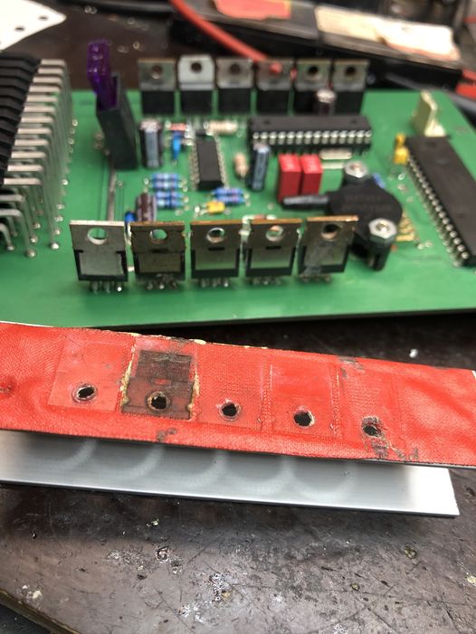

  • Ich hatte gestern wieder eine MEMS 1.6 ECU aus nem 95er SPI auf dem Tisch.
    Fehlerbeschreibung: überfettet und bei Vollgas keine Leistung.
    Entweder haben die damals einfach ne schlechte Serie Bauteile auf der Platine verbaut, oder die Bauteile sind langsam End-Of-Life.
    Vielleicht mögen die Bauteile auch einfach die Silikonschicht nicht besonders gern.
    Ich hab einige Teile gefunden, die einfach unter der Silikonschicht defekt waren. Kein Zeichen von Wassereintritt oder irgend was anderes.
    Ich hab die Teile mal erneuert, und am Computer sah die jetzt gut aus.
    Gibt's andere Erfahrungen?
    Nachtrag: Der Kunde ist happy! Auto läuft wieder so wie es sollte. :-)

  • ...okay, mit deiner Zustimmung darf ich ja dann doch noch zwei Sätze sagen.
    Du erkennst deine ums. auf dem Bild wieder?
    Als sie hier ankam, waren etliche Leiterbahnen verglüht und unfachmännisch instand gesetzt.
    Der Treiber für den Injektor war zerstört und machte einen Kurzschluss, der vermutlich auch die Einspritzdüse beschädigt haben dürfte.
    Die Isolation der Leistungstreiber auf dem Kühlblech wurde durch einfaches Isolierband ersetzt, was den Wärmetransport nicht leisten konnte.
    Die ums. wurde hier nach bestem Wissen und Gewissen instand gesetzt und am Simulator getestet. Warum sie bei dir im Fahrzeug nicht richtig läuft, ist mit der Vorgeschichte von hier aus nicht zu beurteilen. Die Schäden an der Platine waren so gravierend und umfangreich, das ich von einer weiteren Verwendung abgeraten hab.
    Sie zum Test in eins von meinen Autos einzubauen -wie von dir gefordert- wollte ich aus naheliegenden Gründen nicht.
    Das ums. USB Interface besteht aus einem millionenfach bewährten FTDI Chip. Unter normalen Bedingungen ist es unmöglich, den zu zerstören - es sei denn man verwendet den im Fahrzeug mit einem Laptop und angeschlossenem Ladegerät an Laptop und/oder Auto.
    Die erste Reparatur erfolgte trotz aller oben genannten Probleme kostenlos.
    Nachdem es im Anschluss daran immer noch Probleme gab, wurde zusätzlich auch noch der Zündtreiber erneuert und alle Ausgänge unter Last getestet, was ein erheblicher Aufwand war, weil nicht Standard. Die Rechnung dafür (49€) wurde nie bezahlt, stattdessen immer nur genörgelt.
