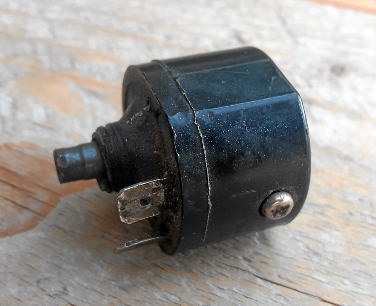

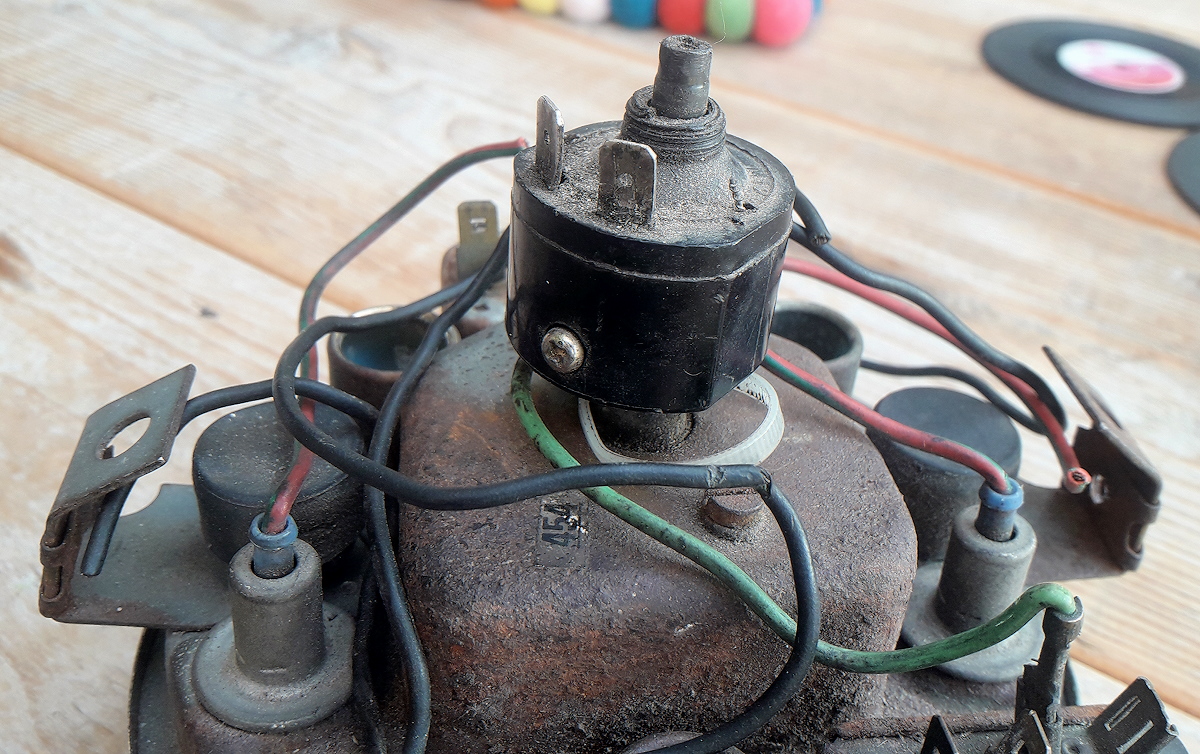

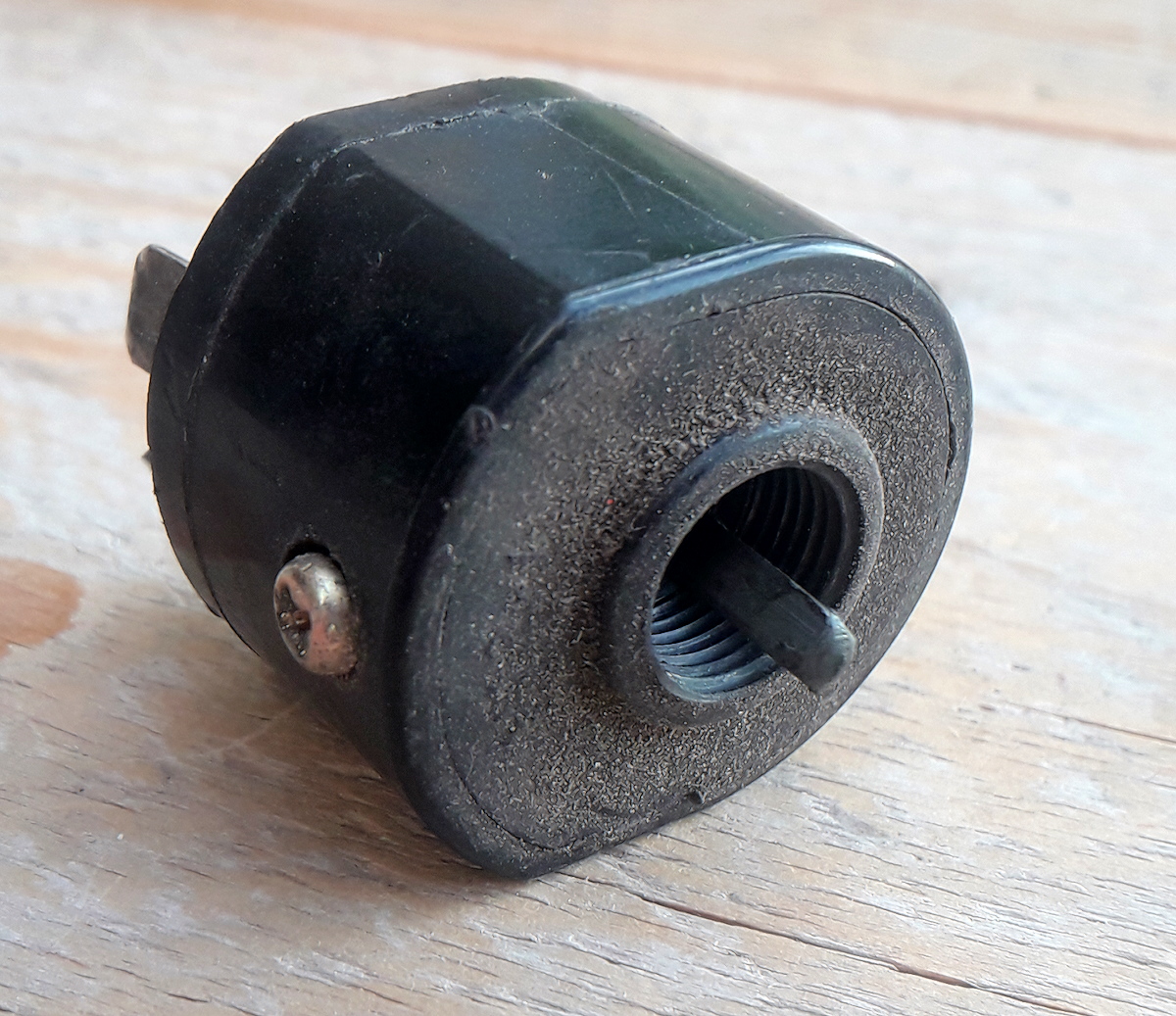

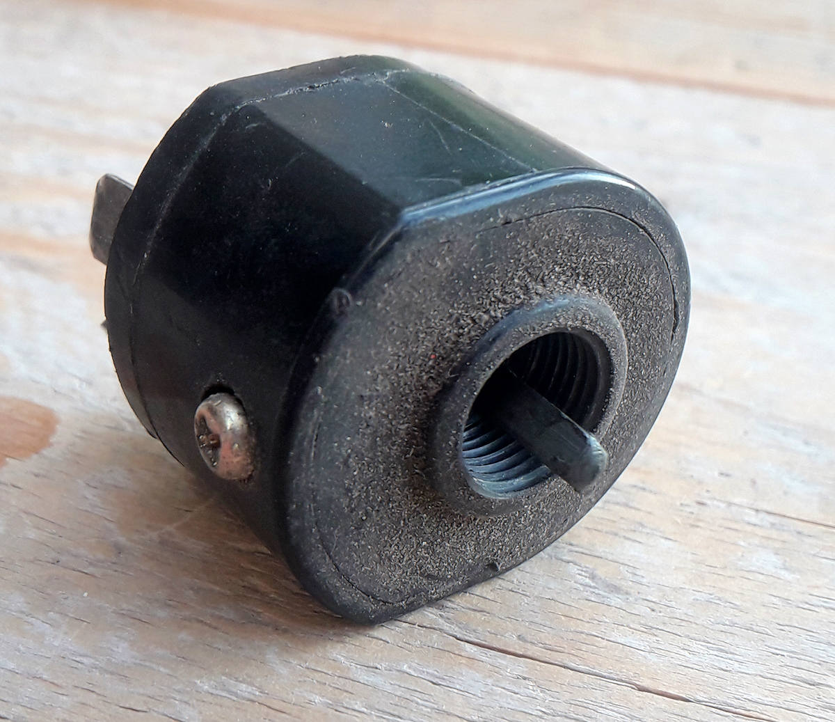

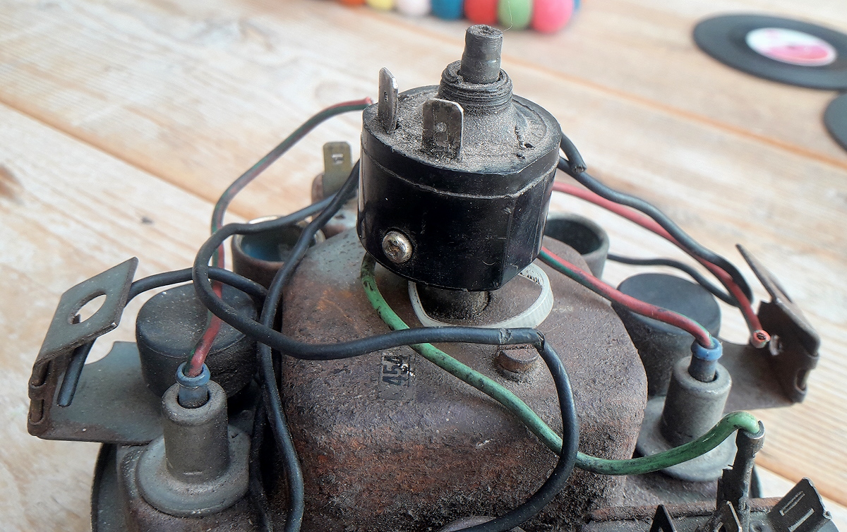

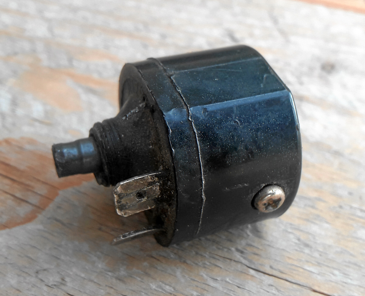

was ist das? Habe es an einem alten Mitteltacho gefunden
  • Dieses Teil nimmt offenbar den Tachowellenimpuls auf und schickt ihn per Kabel an - ja, an was? Irgendeine Art elektronischen Wegstreckenzähler, für Rallys o.ä,? Kennt jemand solch ein Teil?
    Danke für eure Hilfe bei der Identifizierung!
  • Hallo
    Könnte ein Schalter für Rückfahrscheinwerfer sein
    Du hast tatsächlich Recht! Habe es vorhin mal geöffnet, man musste bloß die kleine Schraube seitlich rausdrehen. Innen liegt ein Verbindungsstück das - je nach Fahrt- und damit Drehrichtung der Tachowelle einen Kontakt schließt oder freigibt. Ziemlich antike Technik..... Also ein Rückfahrscheinwerfer-Schalter in ganz spezieller Ausführung. Wow!
