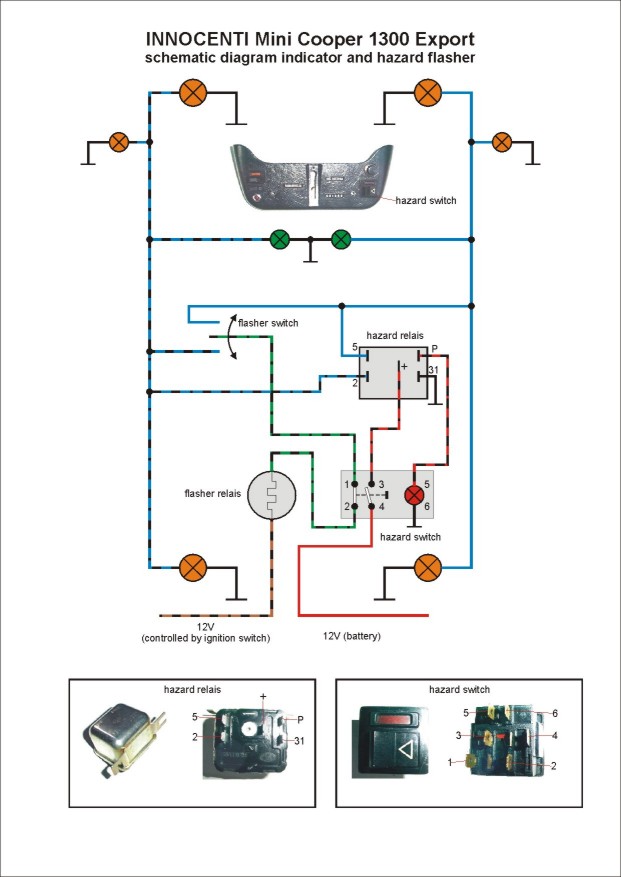

  • Ich würde eher mal am Lenkstockhebel nach den Kabeln schauen. Das Blinkrelaissignal wird dort erst nach links und rechts verteilt.
    Das Relais ist ein silbernes zylindrisches Teil, das oberhalb vom Kupplungspedal sitzt.
    Wenn du einen InnoCooper Export mit Warnblinkschalter hast ist der angehängte Schaltplan ganz hilfreich. . Dort siehst du auch das Warnblinkrelais abgebildet.
    Der BlechBernd
  • Wenn Du das Blinkerrelais suchst, das gibt es an verschiedenen Stellen ;-)
    Meines ist unten an der Lenksäule kurz über der Pedalerie (Bj 1972) - siehe Kommentar von Bernd. Bei späteren Baujahren ist es dann irgendwann in den Motorraum gewandert
    Du findest es aber relativ leicht wenn Du den Blinker anmachst und nach dem Blinkerklicken suchst.
    Denke aber Bernd hat recht - wenn es das Relais wäre dann ginge vermutlich nichts mehr...
  • Es kann nicht am Relais liegen, denn es blinkt ja rechts. Das beweist auch, dass der Weg zum Blinkerhebel auch Ok ist. Vermutlich ist der Pol für links Blinken oxidiert oder ein Kabel vom Blinkerhebel hat sich gelöst
    Siehe Plan https://www.mini-forum.de/media/860-wiri…300-export-pdf/
