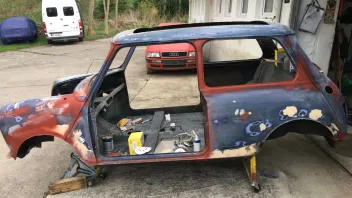

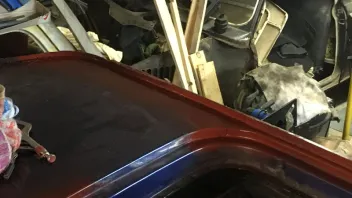

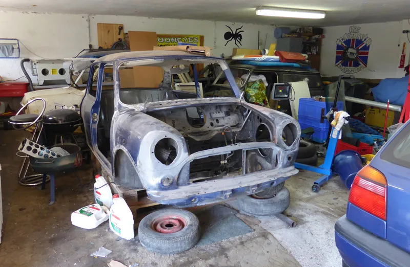

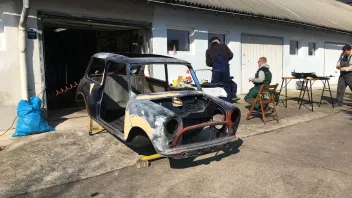

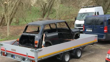

    Ausgangsbasis für Projekt Murphy ist eine Spi-Karosse die sich vor ein paar Jahren für 200€ mal zu mir verirrt hat und seitdem grundsätzlich im Weg steht. Ursprünglich wollte ich daraus die neue Karosse für meinen Grünen machen...aber nach erster Inspektion zeigte sich, dass die Karosse eigentlich zu gut ist um sie, wenn man es ordentlich machen würde, komplett auseinanderzureißen und zu renovieren. Ich werf inzwischen ungern Zeug weg was noch entsprechend verwendbar ist..
    Die erste Bestandsaufnahme zeigte schon mal viel Licht und ein wenig Schatten
    • Karosse grundsätzlich recht rostarm
    • vorn ausgeschnitten für 13“....so mies wie das aussieht gibt’s sowas nur ab Werk. Und da die Kiste untendrunter schwarz war drängt sich der Gedanke auf es handelte sich mal um einen Silverstone (Spi, schwarz, 13“, Löcher für Zusatzscheinwerfer)
    • die Fahrgestellnummer gab leider nicht viel her...ein weißer 1000er Baujahr 88 sieht anders aus.... ;-) Nummer passt also offensichtlich nicht zum Auto...
    • Windleitblech wurde recht rüde reingebraten...erklärt den Nummernsalat..
    • vorn rechts gabs wohl mal nen Treffer, der Kotflügel wurde ausgebeult und ist dabei gerissen, Frontschürze ist etwas verbeult
    • das linke hintere Seitenteil scheint mal getauscht worden zu sein
    • auf beiden Schwellerkanten wurde ein langes Blech auf den Falz gebraten
    • der linke Schweller hat mit irgendetwas rundem Kontakt geschlossen...gab ne lustige Delle

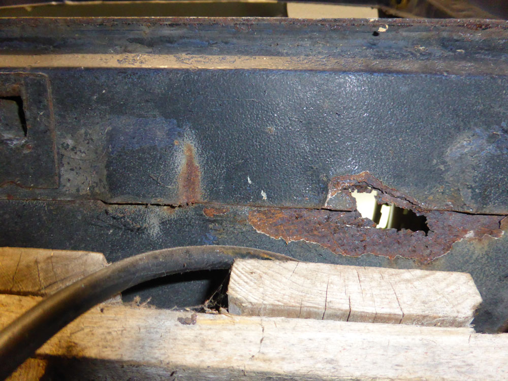

    • Bodenblech links vorn kleine Durchrostung
    • komische Stelle im Kofferraum unter dem Tank
    • diverse oberflächlich verdächtige Stellen am Unterboden...
    • der Rest war eigentlich i.O.
    • mit den gesponserten 2m² Karosserieblech sollte das also kein Problem sein...

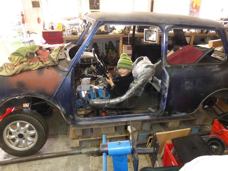

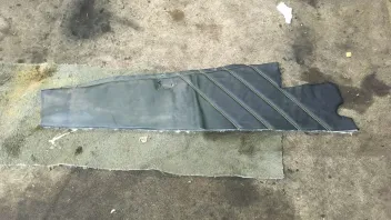

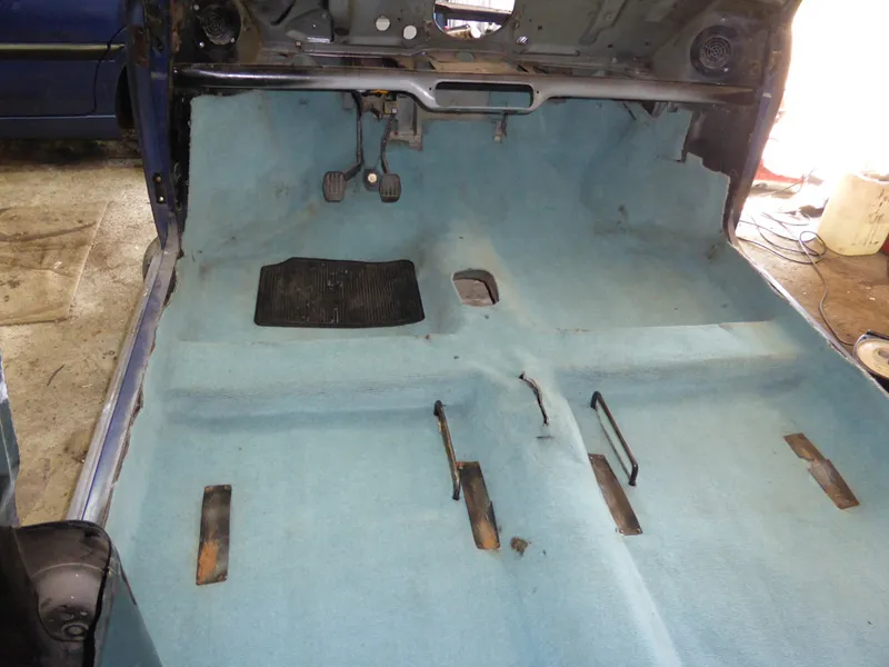

    der gesponserte Teppich passt schonmal...jetzt muss der nur noch irgendwie dunkelgrau oder schwarz werden :biggrin:

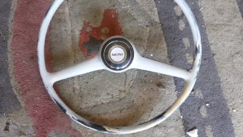

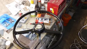

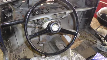

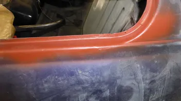

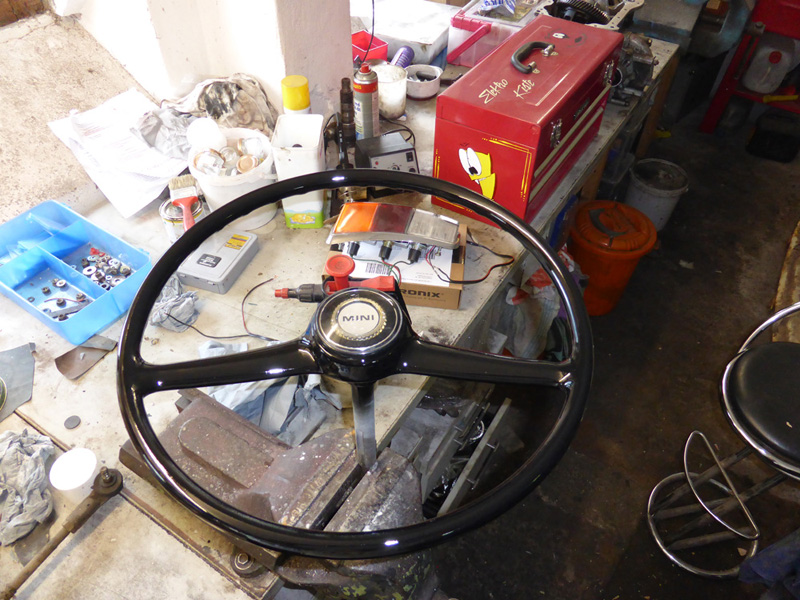

  • Zum aufwärmen musste das zeimlich angegriffene Lenkrad aus dem 68er ran... nach ein wenig kleben, spachteln, füllern und viel schleifen und ein wenig Lack sieht das doch wieder ganz anständig aus....

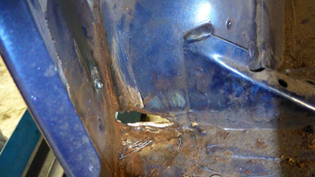

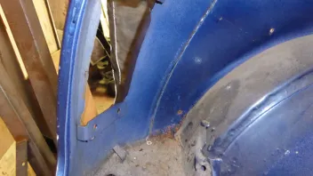

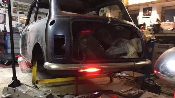

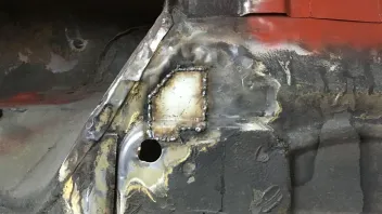

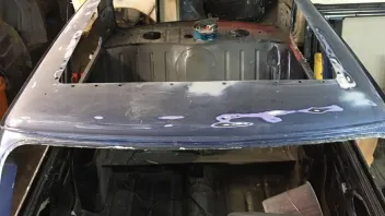

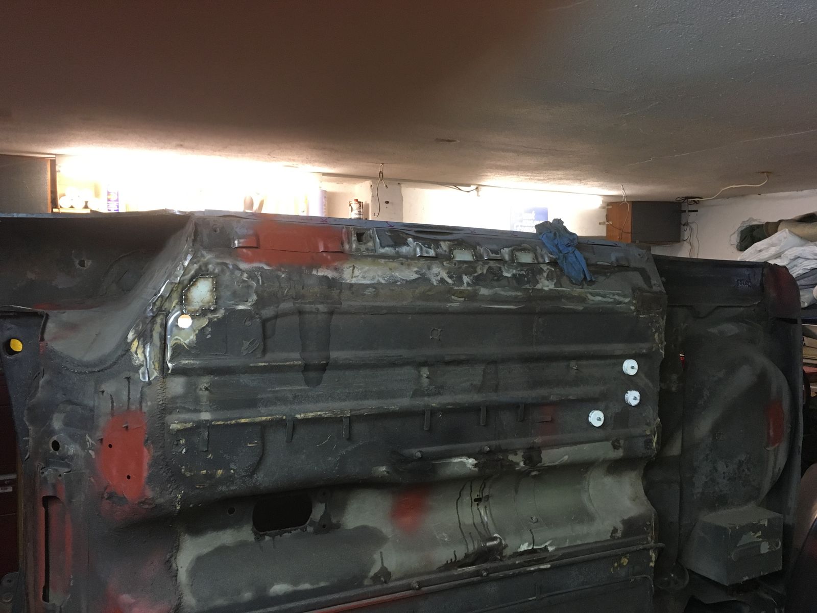

  • Ein Fachmann hat mir mal gesagt ich solle hinten unten anfangen und mich nach vorn oben durcharbeiten… Dann kann ich am Ende schweißen und die sichtbaren Sachen sehen schick aus, oder so :biggrin:

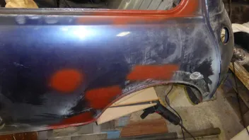

    Auf dem Weg dahin musste zur Übung erstmal ein kleines Loch unter der hinteren Seitenscheibe verschwinden...und die Löcher der Verbeiterungen müssen auch erstmal weichen.

    Bin zwar kein Fachmann, aber ich hab das auch schon gesagt :laughing: ich habe hinten unten an der Ersatzradmulde angefangen und vorn oben aufgehört, um hinten unten wieder anzufangen und den Schund zu beseitigen :roll-eyes: :laughing:

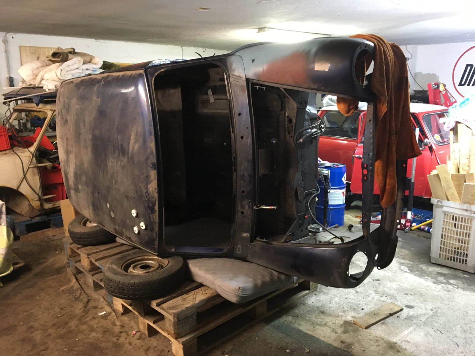

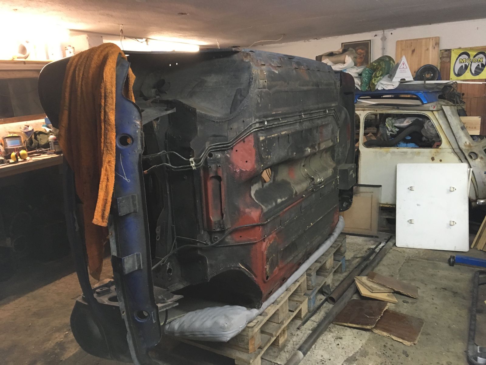

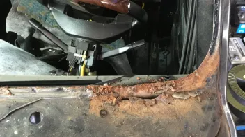

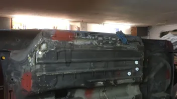

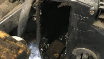

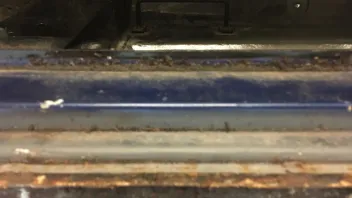

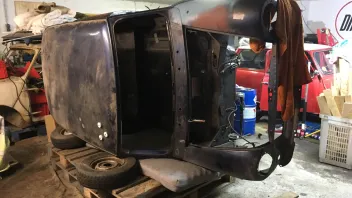

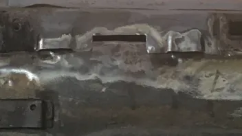

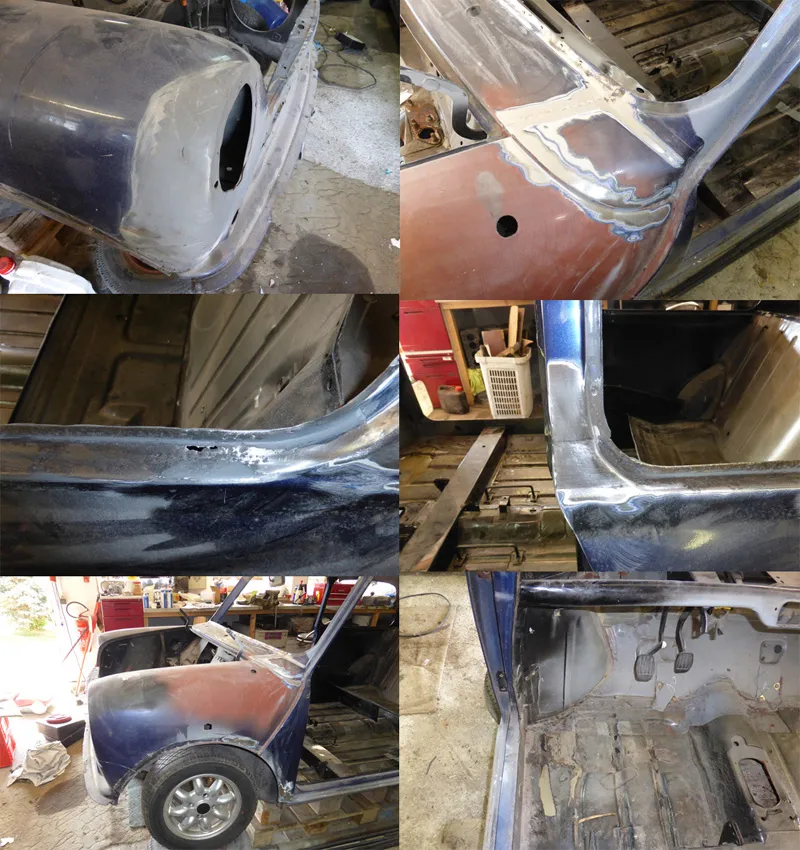

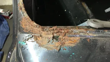

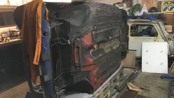

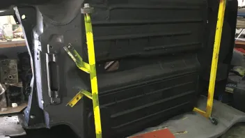

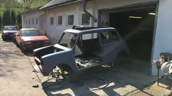

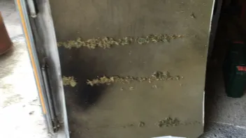

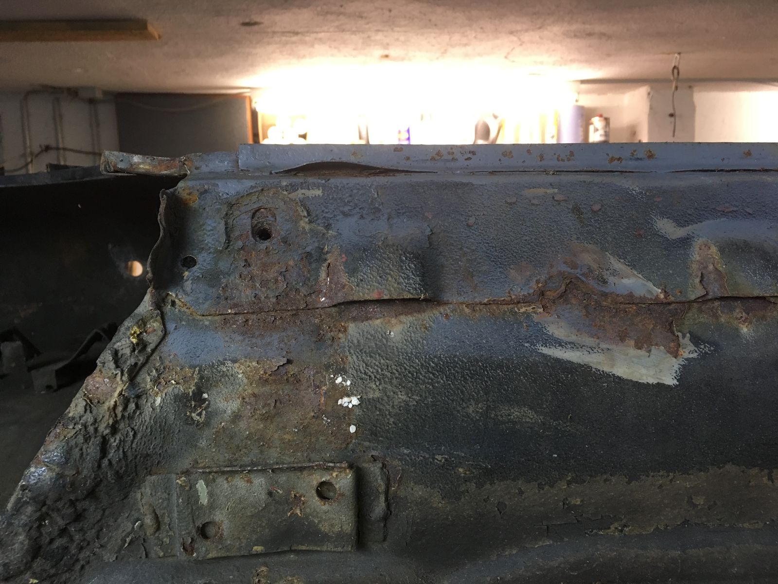

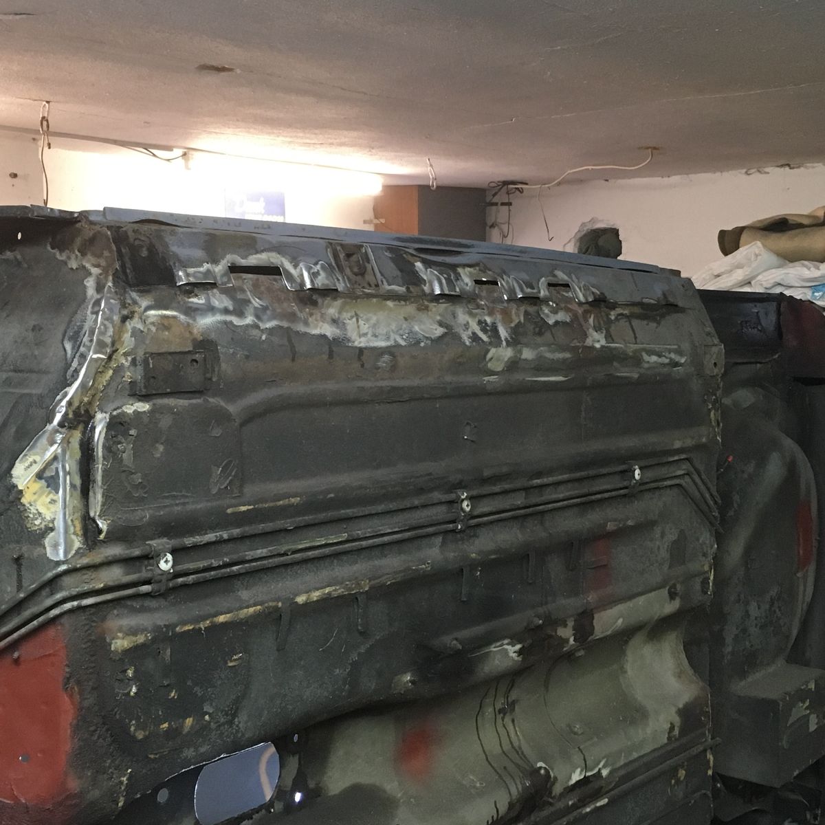

  • Dann wurde die KArosse mit vereinter Heldenkraft auf die Seite geworfen. Bestandsaufnahme rechter Schweller
    Hält sich in Grenzen und sieht schlimmer aus als es ist. Nach dem putzen bleibt eigentlich nur ein Loch übrig.
    putzen, schneiden, schweißen..nebenbei fallen noch die Pseudowagenheberaufnahmen der Flex zum Opfer...sieht doch schon wieder ganz nett aus.
  • Na toll ... da schaut man nach Jahren mal wieder rein und das erste was man liest ... "Du bist schuld!" :mad: :rotfl:

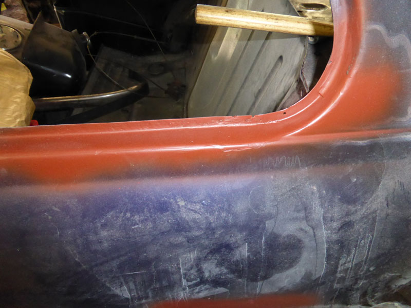

  • Seitenwechsel

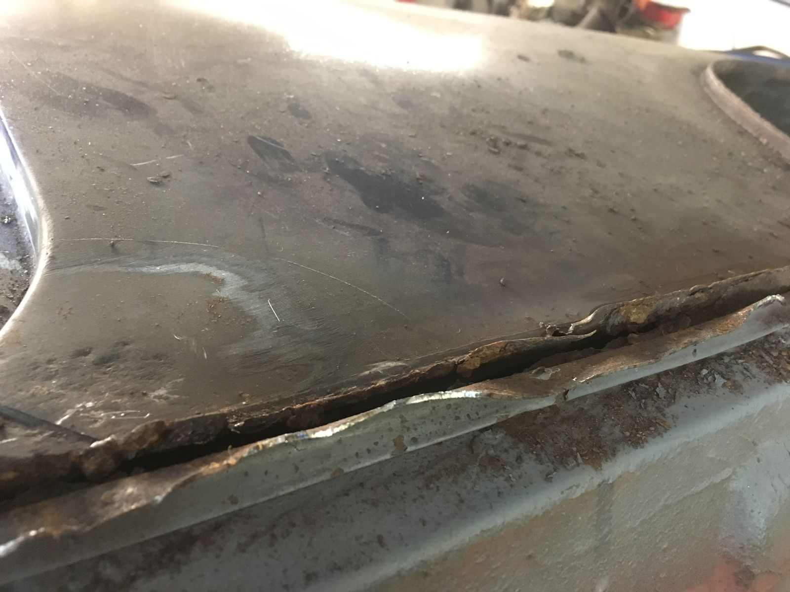

    Die zwei drei angefressenen Kanten am Außenschweller wurden nach Methode Quick and Dirty eiskalt rausgetrennt und frisches Blech eingesetzt...

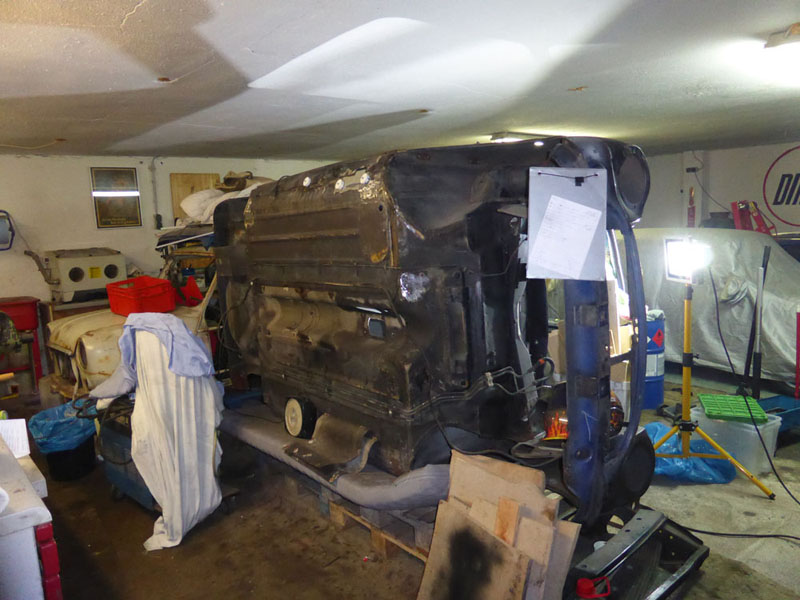

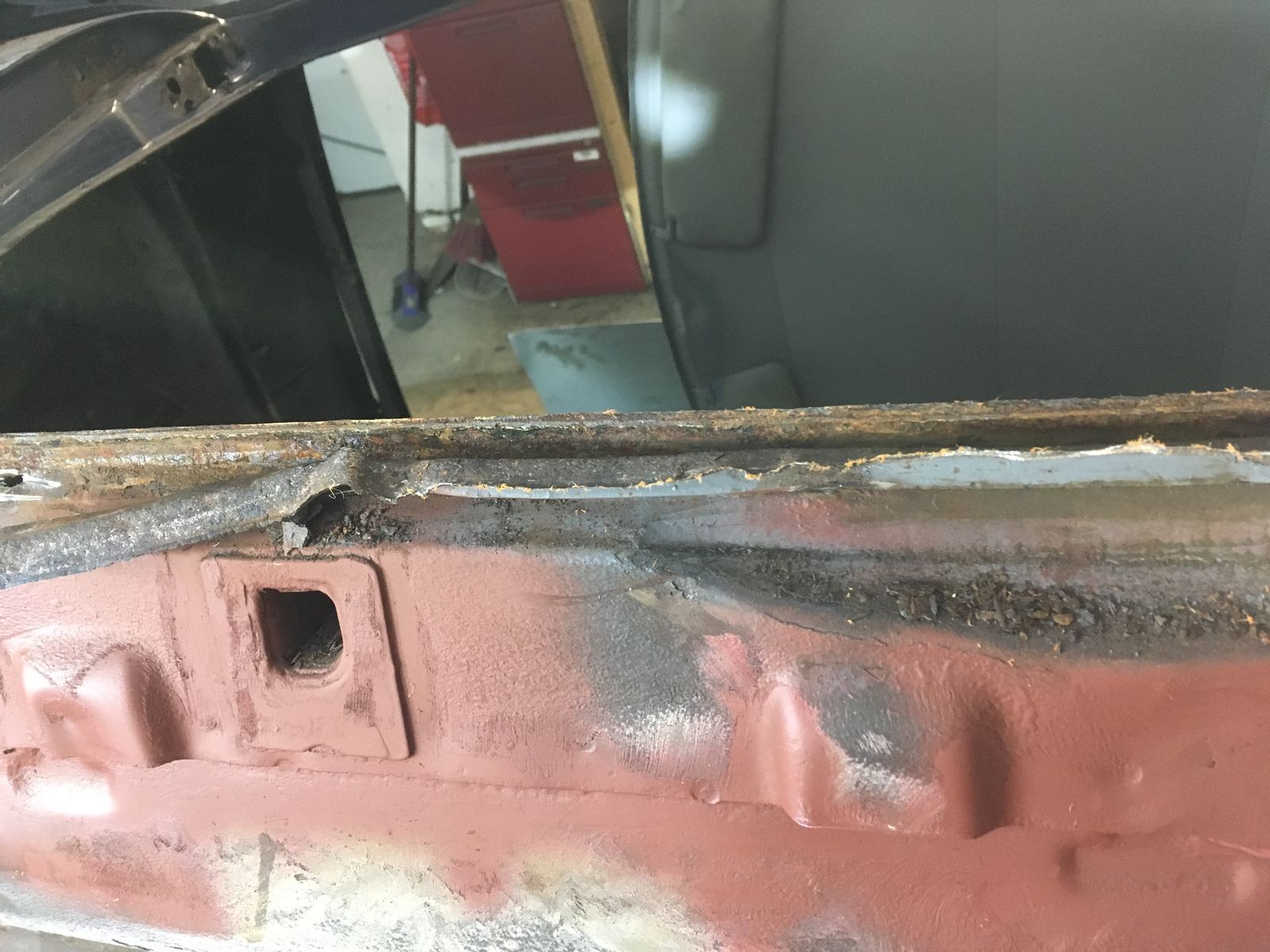

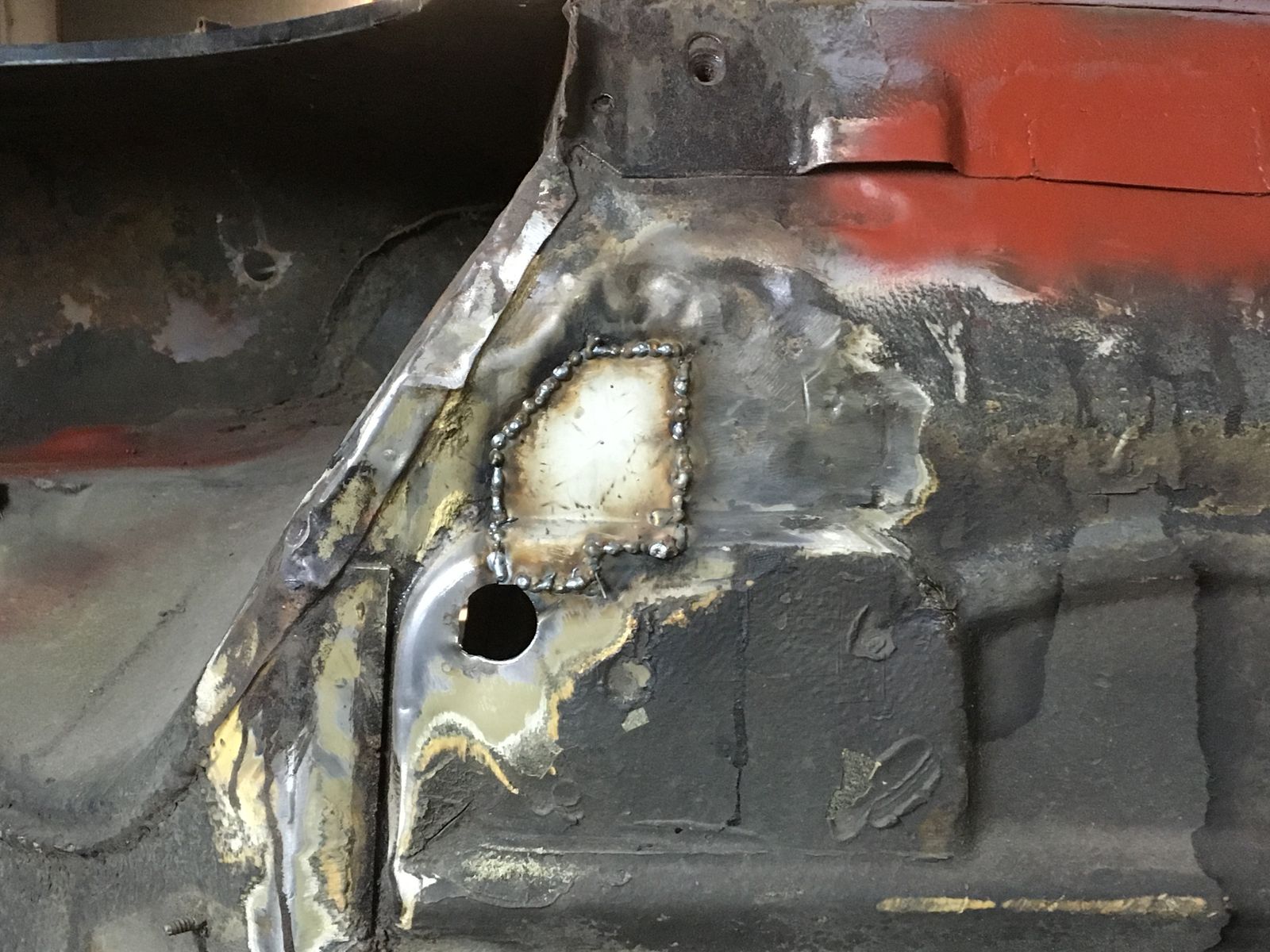

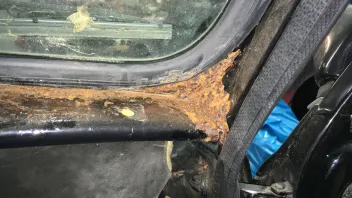

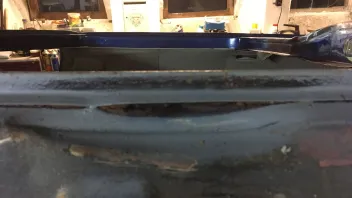

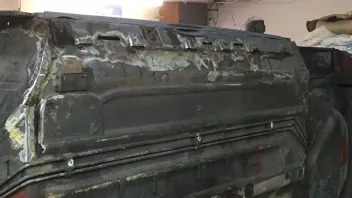

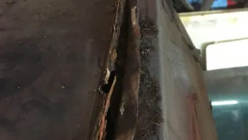

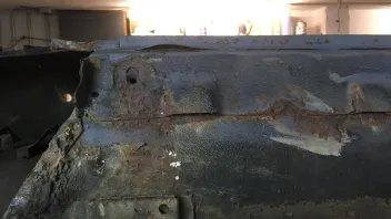

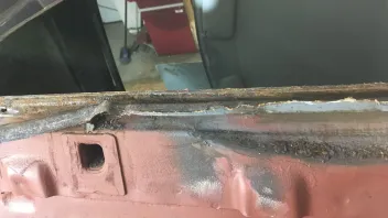

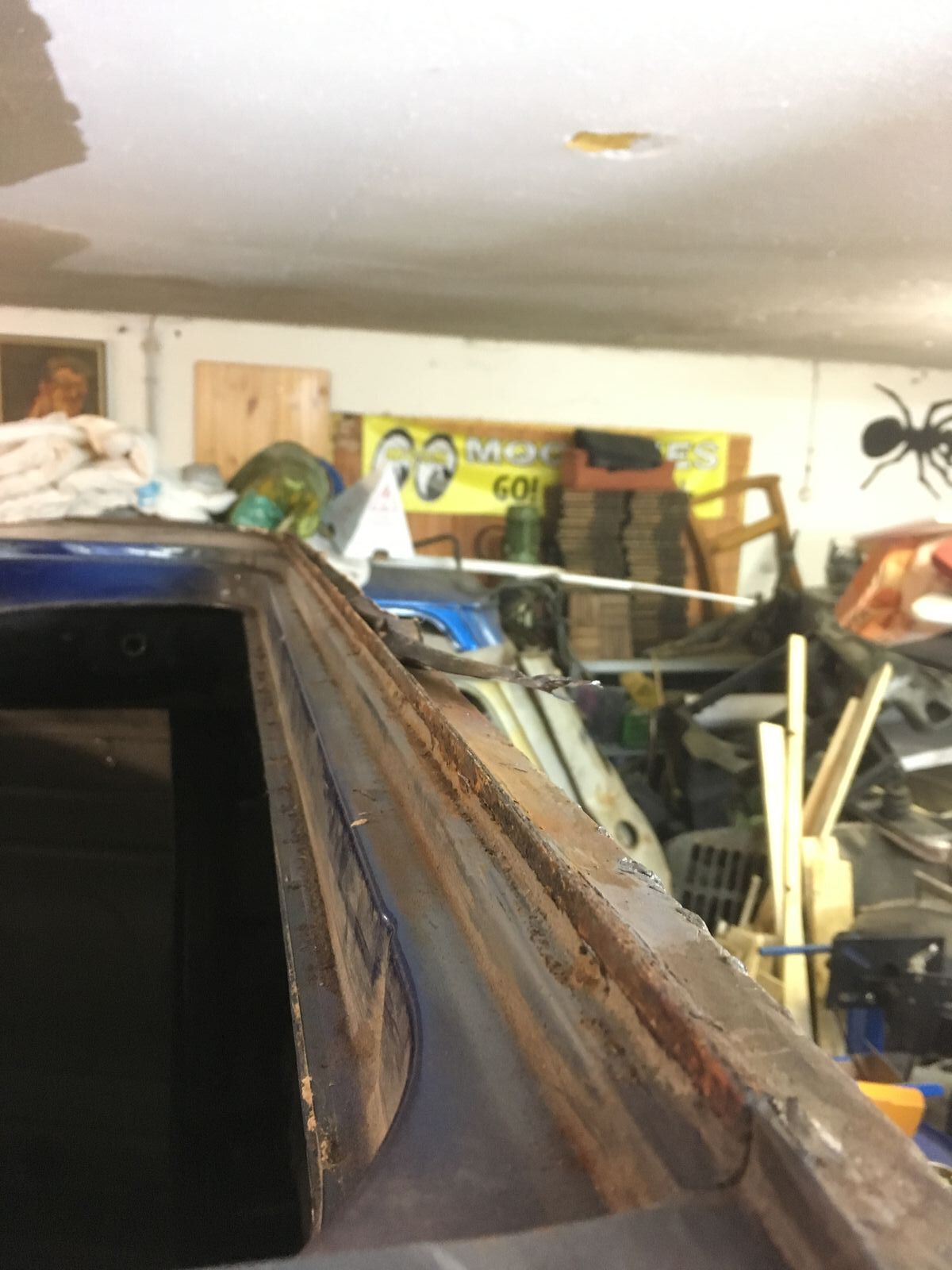

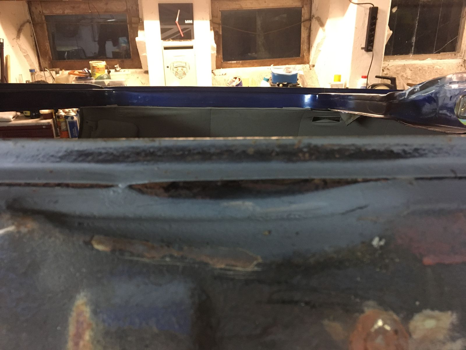

  • So, dann wollen wir mal sehen was sich so unter der komisch festgebratenen Schwellerkante befindet...
    War ja klar das da noch ein Haken sein musste. Auch völlig logisch: Wenn man ein Seitenteil irgendwo raus trennt und wo anders rein brät...warum sollte man die untere durchgerostete SChweißkante wieder herstellen? Hält ja auch so wenn man ein Blech drüber klopft und an 2 bis 3 Punkten mit dem Schweißgerät festklebt. :facepalm: :headshk:
    Also Kante am Schweller wieder herstellen. Kante am Seitenteil wieder herstellen, alles wieder zusammenbraten....hält...
    Die Delle im Boden lass ich...das nennt man Charakter! :tongue:

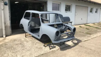

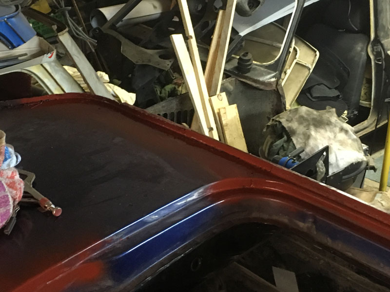

  • Das Bild war ich noch schuldig...alles wieder halbwegs heile.
    zurück in Normalposition...

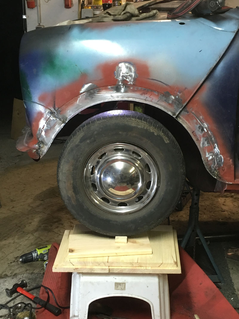

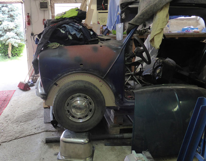

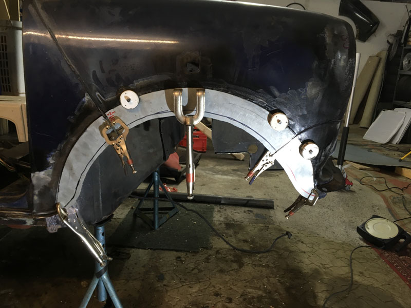

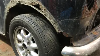

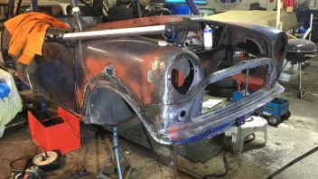

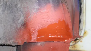

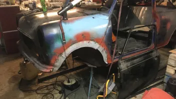

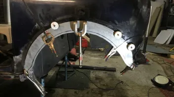

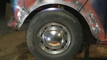

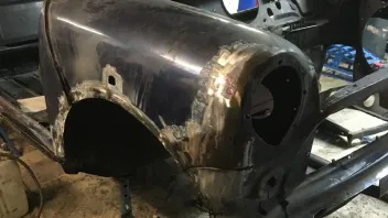

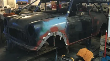

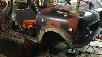

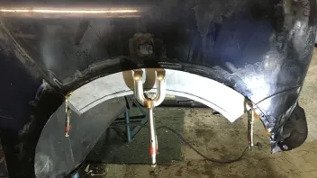

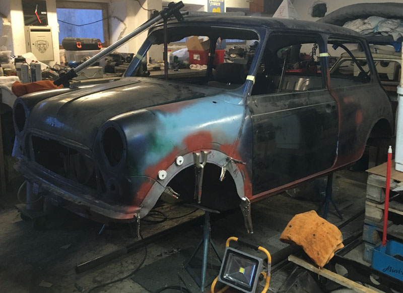

    So, wir erinnern uns an oben...Radausschnitte viel zu groß für vernünftige Räder. 13" Räder und Verbreiterungen gibt es bei uns nicht. Kotflügel und Dreiecksblech tauschen ist auch keine Option. Dann wäre ja das Thema verfehlt.
    Aber es liegen ja noch knapp 2m² Karosserieblech rum: Bringen wir die Kotflügelausschnitte eben wieder auf Normalmaß.
    Klar, ein neuer Kotflügel wär einfacher gewesen. Aber es hätte nicht so viel Spaß gemacht und ich hätte weniger gelernt. Zusätzlich wurden die Risse im Kotflügel wieder zugeschweißt. Und Seitenblinker braucht kein Mensch!

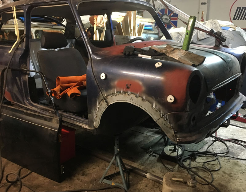

    die andere Seite geht schon viel leichter....
    Das sieht doch schon wieder nach einem Radhaus aus.... passt sogar mit Rad :biggrin:
  • Ein Nachteil hat die ganze Sache....jetzt brauch ich vorne neue Falzleistenabdeckungen, die alten sind natürlich zu kurz... :soupson:

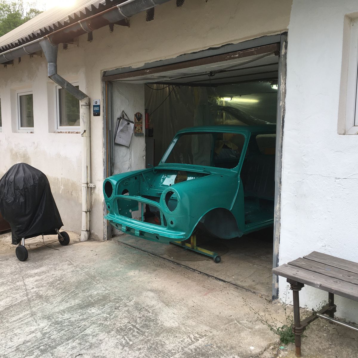

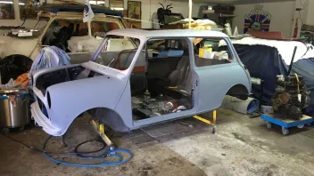

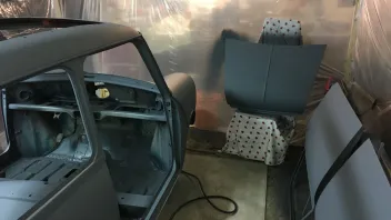

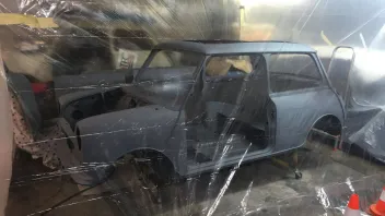

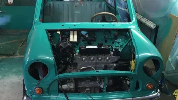

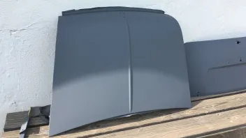

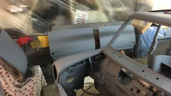

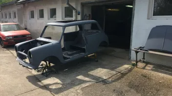

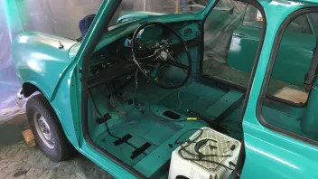

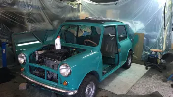

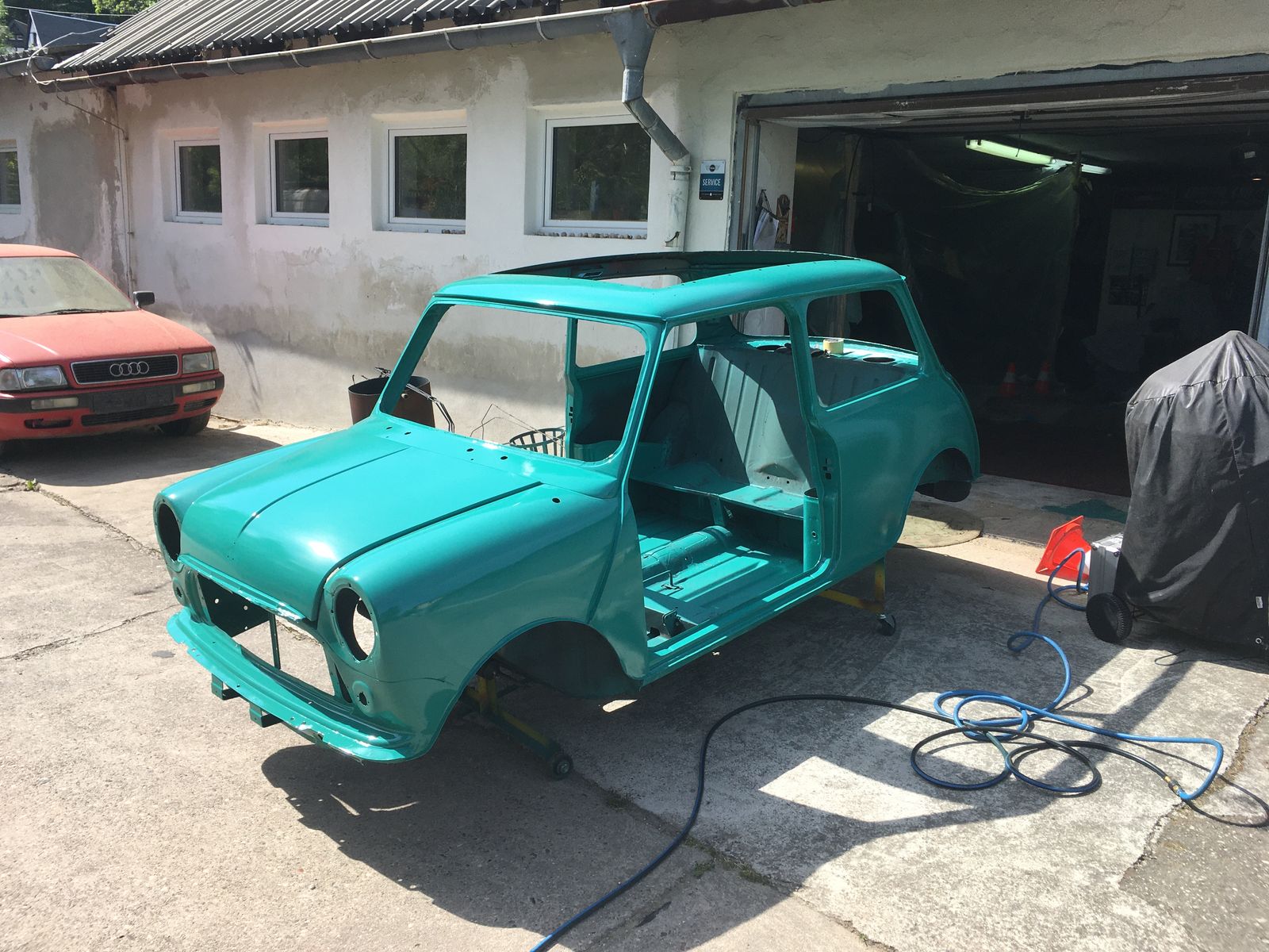

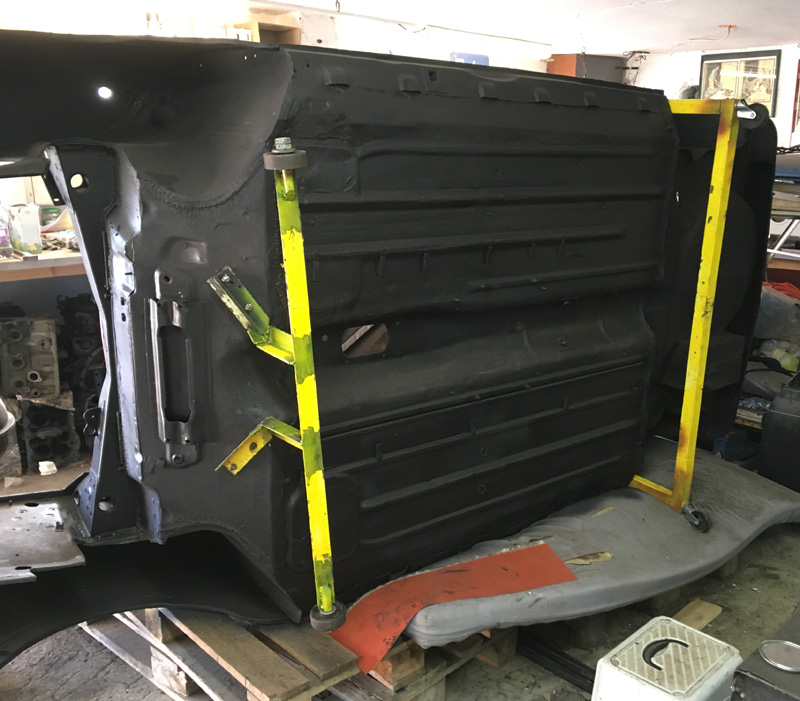

    Dann war erstmal Winterbedingt ne ganze Weile Ruhe... Die Karosse ist komplett geschweißt und der Boden inzwischen versiegelt.

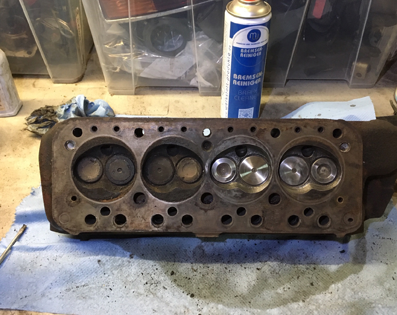

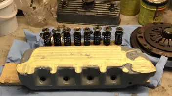

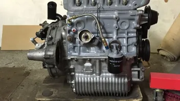

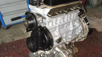

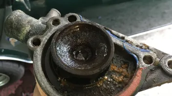

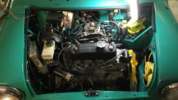

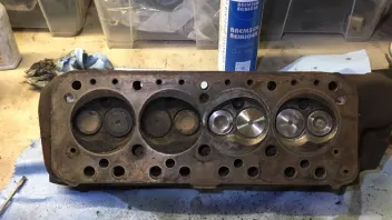

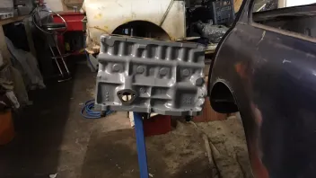

    Den Motor hab ich inzwischen angefangen. Der Kopf ist schon zur Hälfte sauber :biggrin:

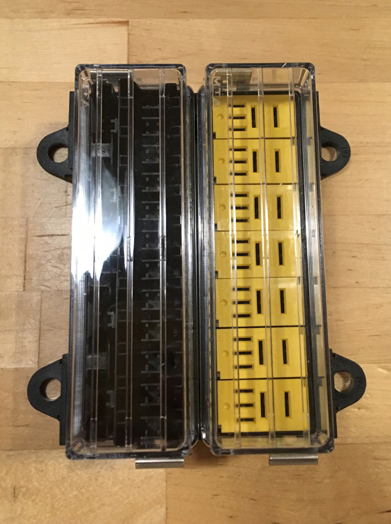

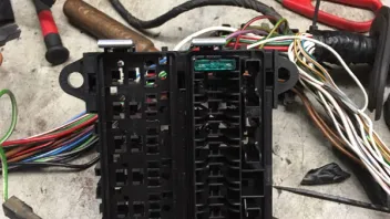

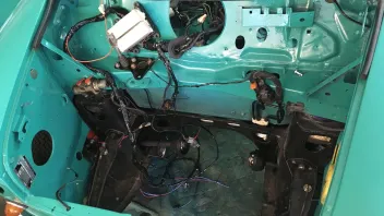

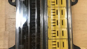

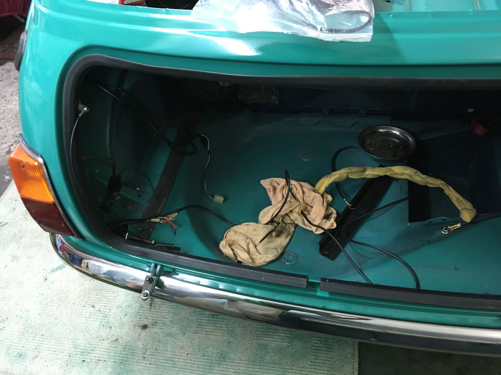

    für die Elektrik hab ich was nettes gefunden. Sicherungskasten für 16 Flachstecksicherungen. Und das beste daran, man kann die Dinger aneinander reihen...unter anderem mit einem Halter für Microrelais... kommt erstmal an die originale Stelle, in Zukunft wohl noch in den Innenraum...

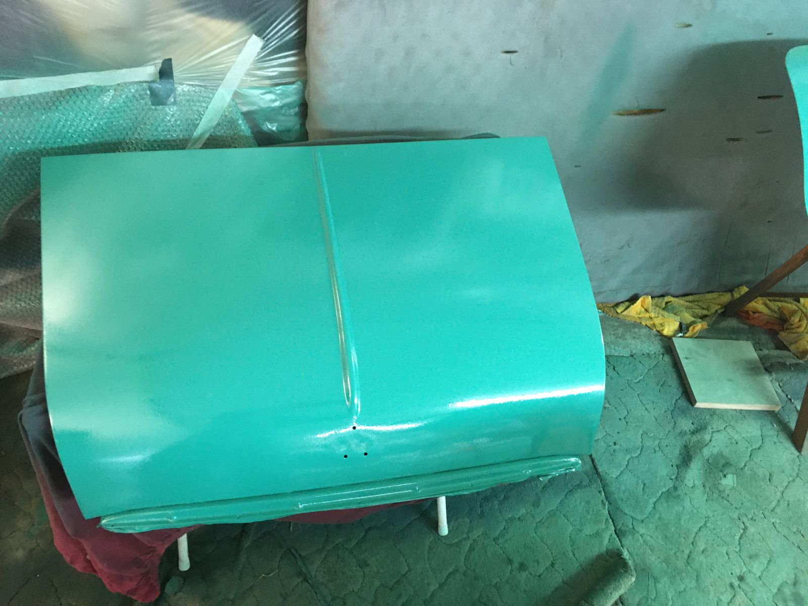

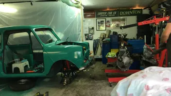

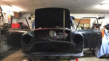

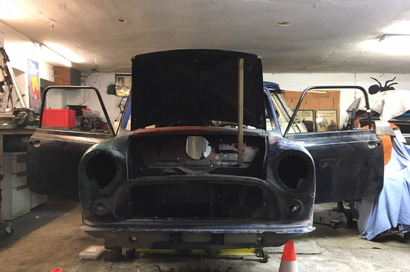

    und zum Test sind mal alle Hauben und die Türen drin...
    wir schreiben jetzt den Januar 2019.....
