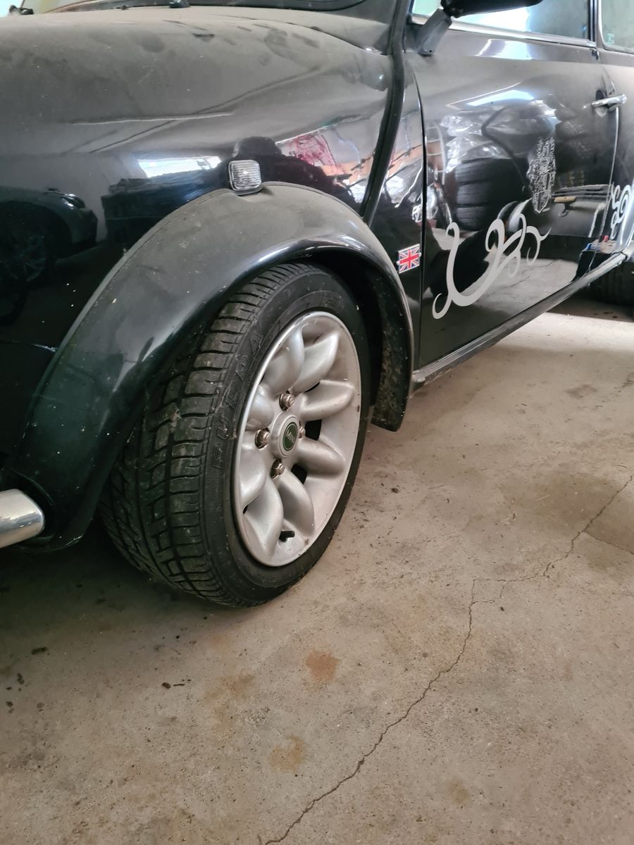

    Zur Zeit stecken unter meinen Verbreiterungen 6 x 13erFelgen, möchte aber 7 x 13 und 175er Pellen verbauen.
    Die einzigen Tiefbettfelgen die ich finde haben eine ET von -7.
    Zur Zeit fahre ich 6 Zoll mit ET 21,7..... wenn jetzt ein halbes Zoll = 12,7mm dazukommen und die positiven 21,7mm und die negativen 7mm dann steht da Rad 41mm weiter raus als eben.
    Bekomme ich das mit meinen Verbreiterungen (siehe Bild) halbwegs TÜV-konform gebacken?.

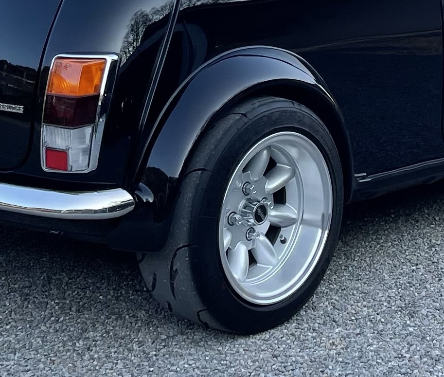

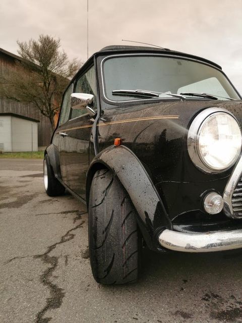

    Ich habe genau das, was du nachfragst, dieses Frühjahr gemacht. Allerdings muss ich dazu sagen, dass
    - ich in der Schweiz zum TÜV musste
    - sowohl für die Felgen als auch für die ET ein DTC-Gutachten vorliegt
    - bei entsprechender Tieferlegung im Radkasten doch einige Karrosseriearbeiten anfielen
    - für die Verbreiterungen ein etwas "dickerer" Keder unterlegt wurde
    Alles ist jetzt eingetragen und hat ein gutes Ende gefunden. Dies Dank Nick's Garage, die viel know-how in Sachen Minis und für beinahe jedes Bedürfnis auch eine Lösung haben. - Ich würde nur zu jemandem gehen, der genau das schon mal durch den TÜV geboxt hat.
    GlG, Walter
