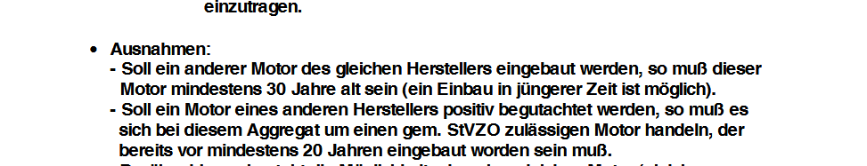

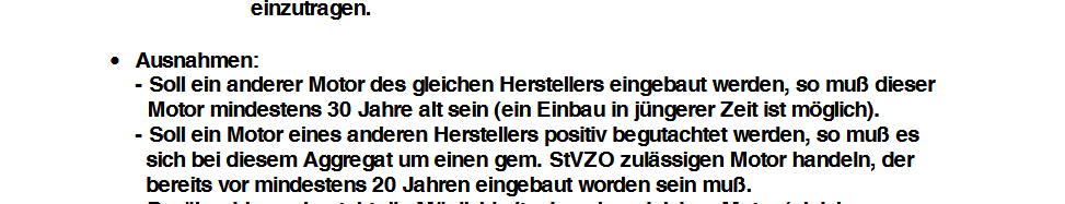

  • Besorg Dir die aktuellen offiziellen Vorgaben und vergleiche diese mit Deinem Vorhaben
    In D ist für H das erlaubt, was damals in den ersten zehn Jahren nach Erstzulassung möglich gewesen wäre

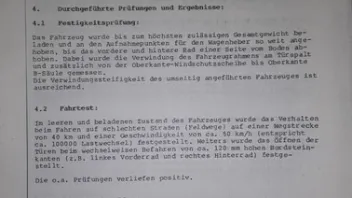

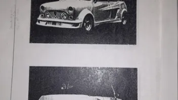

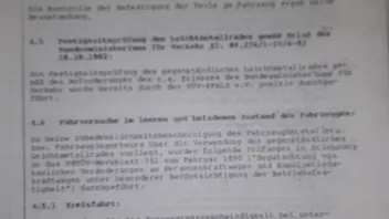

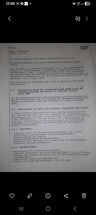

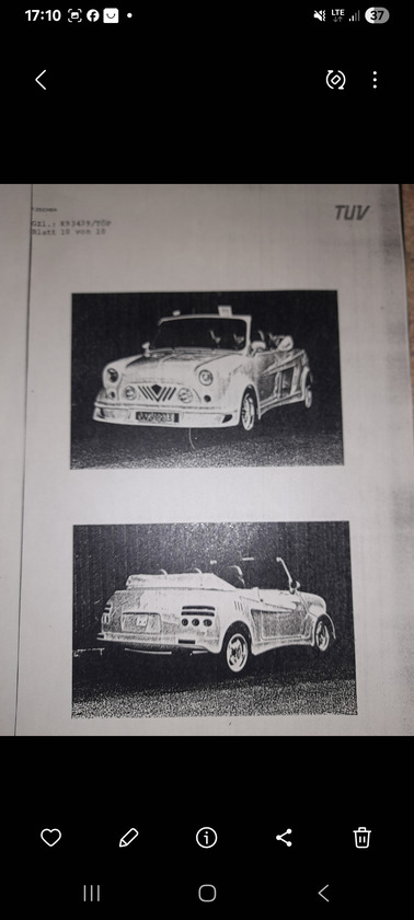

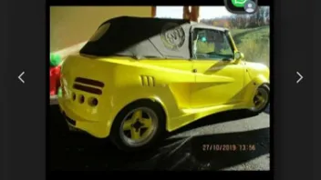

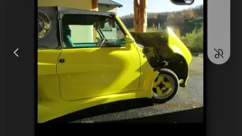

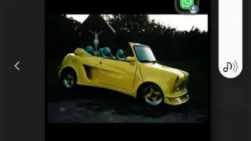

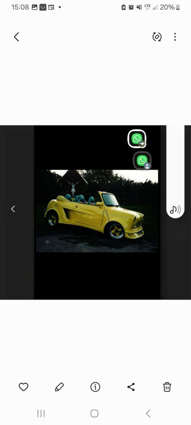

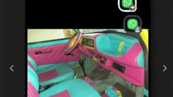

    Mein/unser mini is original mal nen leyland special von 1977 gewesen der hier in ö 1992 total modifiziert wurde(cabrio umbau,eine von zwei karrosseriebaumeistern von hand aus massivem blech gedengelte und zusammengeschweisste breitbau karrosse..also kein body kit..bis auf flipfront aus gfk komplett aus blech und geschweisst(leergewicht 780kg) und das cabrioverdeck und der innenraum hat nen sattlermeister umgebaut/gebaut...toyota armaturen bzw instrumente....anderes lenkrad...etc..(der besitzer war d20er sattlermeister,der eine karrosseriebaumeister sein bruder und der zweite karrosseriemeister deren beider bester kumpel...und alle haben mal am lebenden objekt gezeigt was sie so können...) und isst seit 1992 mit ner 16 seiten starken ösi einzelgenehmigung unterwegs... das so in d übern tüv und angemeldet zu kriegen is nen fast so grosses nono wie das was ich jetzt noch hinzufüegen möchte hier eintragen zu lassen.....

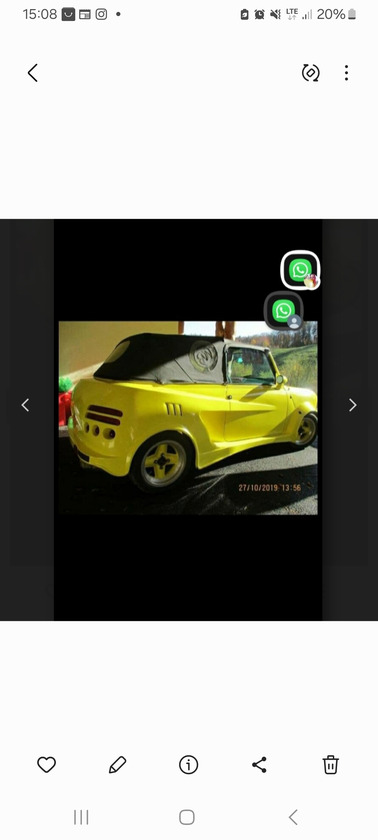

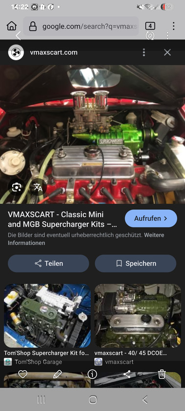

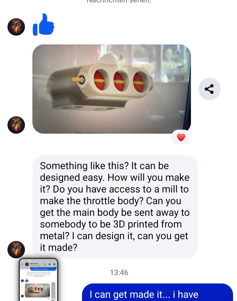

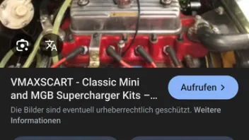

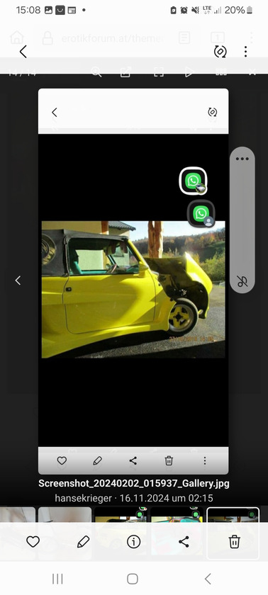

    Irgendwann stolperte ich über die kompresdor kits von vmaxscart...kein rootsblower..noch immer unsichtbar unter der haube montiert..hinter dem block und quer...nicht oben drauf...aber..immerhin nen kompressor...ein paar monate später launchte stuart gurr von vmsx scart nen kit mit weber down draft carb oben auf dem eaton charger stattt "hinten am charger dran gebolztem" dcoe side draft vergaser...wofür ein loch in die haube gemacht werden muss..und zumindest ein teil der oberseite des carbs und seine beiden trompeten ziemlich mittig sus der haube schauen(siehe bild)...und mit einer obendrauf gebauten abdeckung mit senkrechtem luftfilterelement und davor montierten per link mit dem gaszug verbundenen und sich synchron mit dem schieber des carbs mitdrehendum 90 grad gedreht in fahrtrichtung schsuend montierten quasi überflüssigen fake drosselklappen optisch etwas simuliert was aussieht wie eine enderle injection scoop mit drei drosseln...zwar ohne die einspritzleitungen,den blower und dem massiven riementrieb...aber nicht zu übersehenderweise ein optisches double in 1/3 oder 1/4 massstab nachgebauten enderle attrappe...ich hab jemand gefunden der mir nach vorlage das cnc programm schreibt so das ich eine massive miniversion aus alu fräsen kann...
    Also eine überflüssige konstruktion die mit sich bewegenden teilen und im falle eines unfalles besonders für fussgänger potentiell gefährlichen,die aussenmasse verändernden und sichtfeldeinschränkend montierte konstruktion auf eiinem ohnehin fragwürdigen kompressor umbau die durch die zusätzlichen fakedrosselklappen,das filterelement und den um 90gran abknickenden ansaugweg dem airflow soviel restriktionen entgegensetzen wird das die normalerweise zu erwartende leistungssteigerung(also dein eigentlich einzigen grund ind argumentierbaren sinn des umbaus nahezu aufgefressen bzw marginalusiert werden wird...nich besonders gute argumente die für einen tüvprüfer dafür sprechen würden mit seiner unterschrift für ein selbstgebautes,potentiell gefährliches,das sichtfeld einschränkendes bauteil seinen kopf hinzuhalten um ein auto was ohnehin tüvlers alptraum ist noch einen fragwürdigen punkt hinzuzufügen der technisch keinen sinn macht und bekloppt aussieht....
