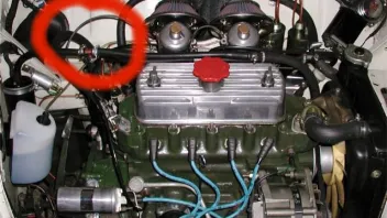

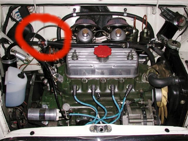

    nur wenn ich den provisorisch an meine Spritzwand halte, dann sieht man das für die hintere schraube mit der der Verstärker an der wand befestigt werden muß gar keine bohrung vorhanden ist...
    habe ein modifiziertes bild beigefügt. (ist nicht mein mini auf dem bild, aber da sieht man ganz gut was ich meine denke ich)
    was muß ich tun? oder muß ich nen anderen Bremskraftverstärker montieren??

  • Also, wenn du die obere Schraube für die Konsole des Umlenkgestänges meinst, brauchst Du doch nur das Loch zu bohren und mit einer Schraube mit Mutter das ganze festmachen.
    Oder ist der Scharnierbügel beim Van im Weg?
    Martin

    das problem ist halt die schraube von der einheit hbz und bkv die an der spritzwand befestigt wird...
    bei mir ist da ne schräge und die schraube muß aber senkrecht befestigt werden...

  • Hi Lars,
    Du meinst das Gewinde oben in der Schräge der Spritzwand?
    Ich glaube, ich erinnere mich daran, was Du meinst. Da würde ich einfach ein Loch bohren, ultimativst eine Mutter aufschweissen oder einfach nur verschrauben.
    Das dürfte das einzige sein, was für den BKV verändert wurde, alle anderen Befestigungen sind die Serienverschraubungen vom HBZ/HKZ Rechtslenker.
    Müsste mal am WE schauen, wie das an meinem Van gelöst wurde.
    Ach ja - die Aufnahme vom Heizungskasten mußt Du auch ändern, der kommt etwas weiter nach vorne und unten.
