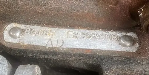

Motornummer aufschlüsseln
Nach meinen Unterlagen ist 8G185 ERSxxxxx ein A-Serie, AT-Motor mit 1275cc, 9-Bolzen Kopf, vermutlich Mini 1275GT, Hatte original so ca 53 PS, nichts besonderes...
Danke für Info ,also keine Rarität die man wieder aufbauen sollte ? Steckt in ein Schlachtobjekt .
Natürlich kann/sollte man den wieder aufbauern. Ist halt ein 1300er Motor, nur eben nichts besonderes wie Cooper S oder Innocenti Cooper
1300er A-Serie gab es in vielen Autos. Mit Leistungen von ca. 50 - 76 PS... Und da ist er am unteren Ende...
Stimmt hast recht, Kopf ist noch der orginale mit 11 Bolzen,aber eben nur 9 Bolzen verschraubt,da Rumpf nur mit 9 Bolzen ist, was ja jetzt aus der Motornummer hervorgeht.
Und was mich ja so verwirrt hat.weil eben in Kopf 2 Bohrungen frei sind.
Vielleicht hat mal jemand einen Inno-Cooper Kopf auf einen 1275GT AT-Motor geschraubt und war nicht in der Lage, die beiden Gewindebohrungen im Block einzubringen...
Der Motor hat dann trotzdem weniger Leistung als der Inno-Cooper (68 PS), weil die Verdichtung etwas niedriger und die Nockenwelle zahmer ist...

8G199 ET09384
AD ist das auch ein 1275 Motor mit wieviel PS
Grüße Luke
Denke mal das der Motor mit 1275ccm je nach Kopf und Vergaseranlage zwischen 55-75ps haben soll.
