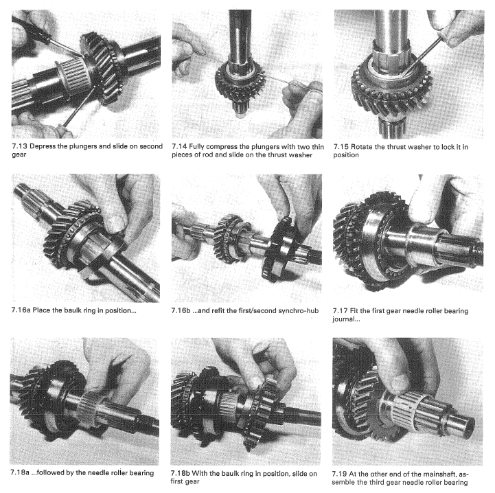

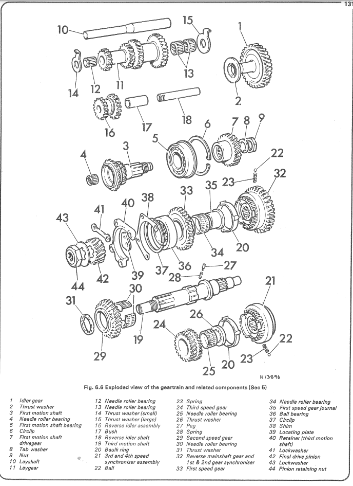

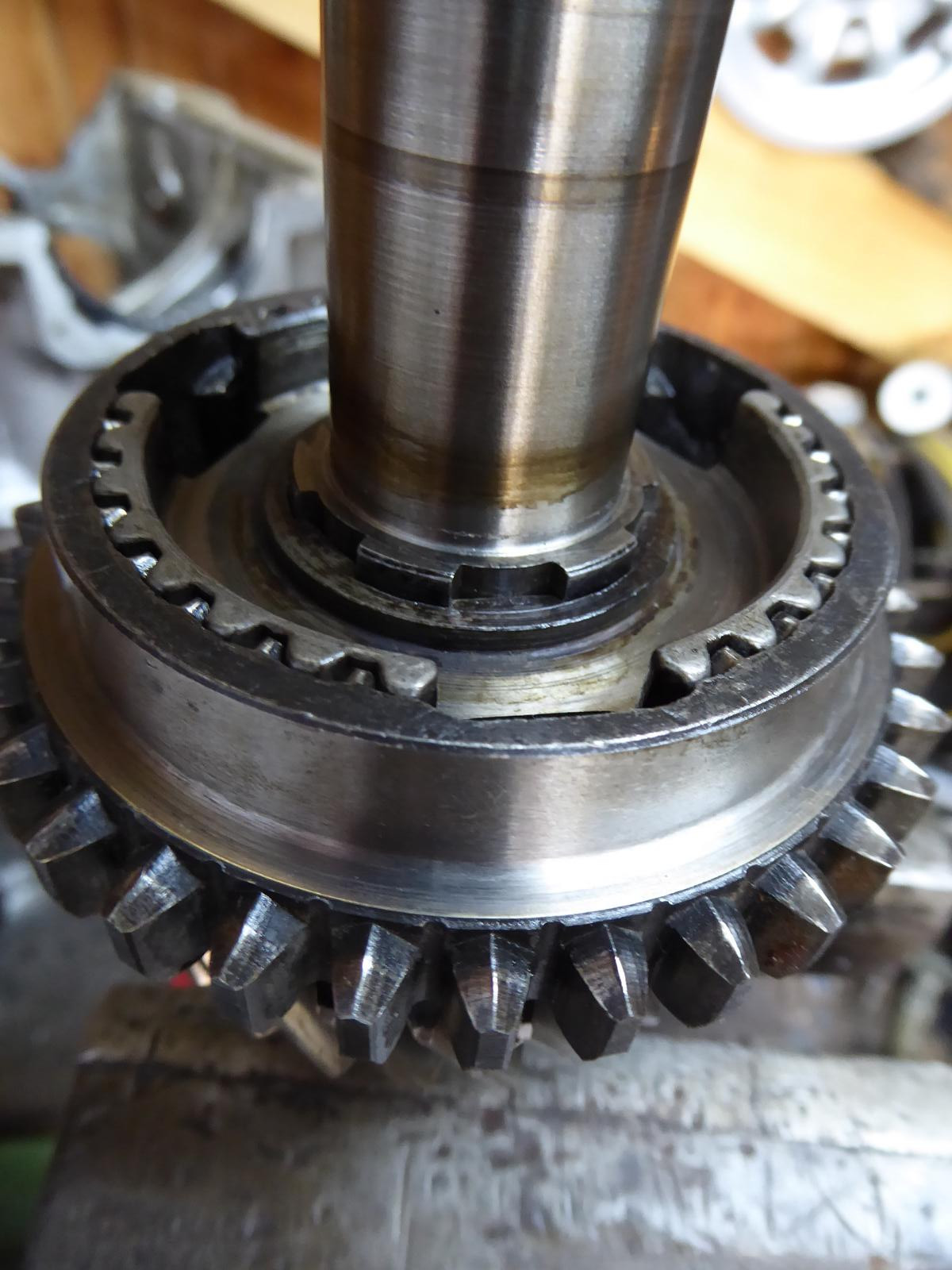

  • also zur Sicherheit, so richtig?
    So isses richtig richtig:thumbs_up::laughing:
    Gruss Andy
  • Alles auf einen Blick :wink:
    Gruss Andy
  • Danke...habe auch einige Zeichnungen angeschaut, aber so ganz eindeutig ist es denke nicht...wiel auf der andern Seite ja auch ein kleiner Absatz ist...aber wenn du mir das bestätigst hab ich da ein gute Gefühl ;-)
  • Beide Synchronkörper zeigen mit dem schmalen Rand zueinander, so kann man sich das am Besten merken.
    Gruss Andy

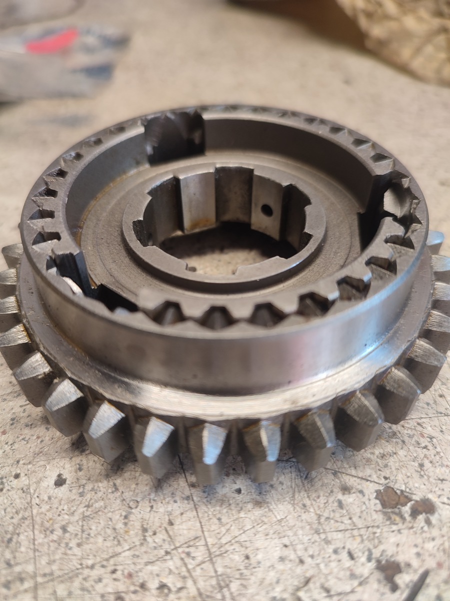

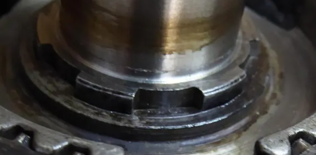

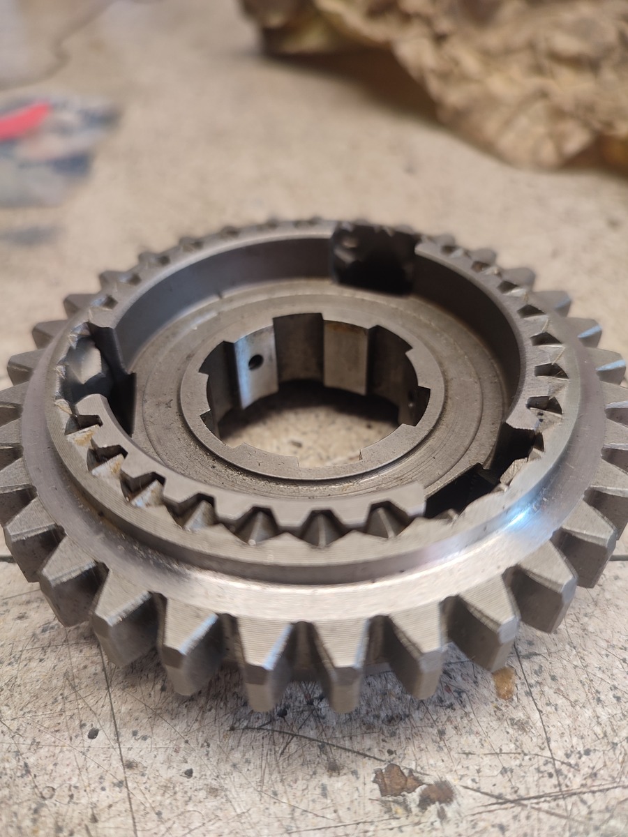

  • Es ging mir um diesen Bund:
    Der äußere Teil ergibt sich ja auch über die Funktion vom Rückwärtsgang...und sieht man ja auch auf den Zeichnungen...aber ich bin immer unsicher beim inneren Teil...zerlege das ja auch immer...auch wenn ggf. überflüssig...
  • Meint der Meister richtig....hier ein NOS Teil.
    Und wenn du gleich eine detaillierte Frage gestellt hättest, dann hätte ich wiederum nicht an der Ernsthaftigkeit gezweifelt :laughing:.
    Ich war der Meinung, du meinst den kompletten Synchronkörper :innocent:
    Gruss Andy
