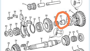

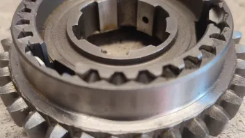

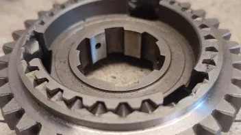

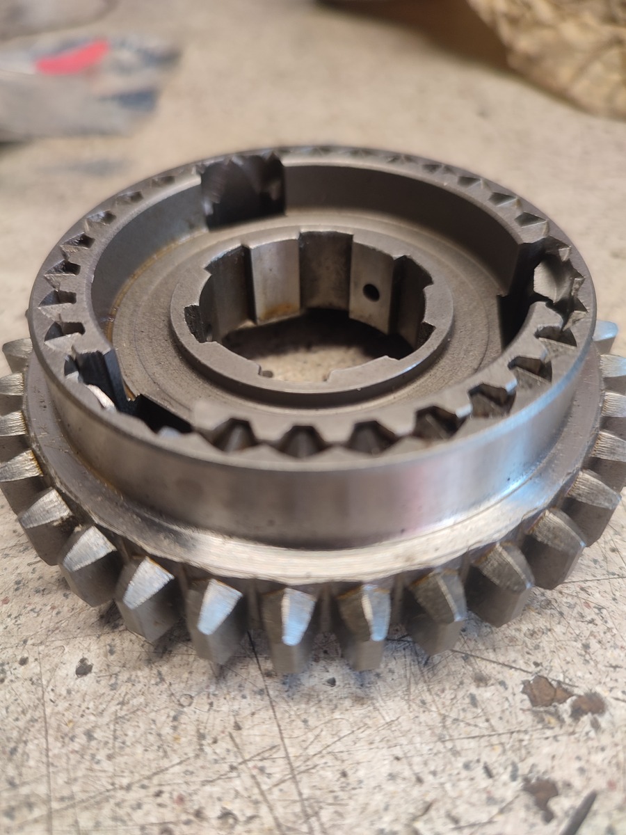

  • Hi, ich bin der, der es verbockt hat...
    Wie würde es sich denn äußern wenn ich hiervon den Inneren Teil verkehrtrumm eingebaut hätte?
    DAM7455 - Mini gear synchronising hub 1st/2nd 4 synchro only
    Ist das überhaupt möglich?
    Das Teil hat ja auf der einen Seite innen einen kleinen Bund und ich muss immer erst hier im Forum suchen wie rumm es nochmal eingebaut wird.
    Wäre so eine Sache die mir in den Kopf gekommen ist....
    Habe vorher schon 3 Getriebe gemacht die danach immer gut liefen...aber diesmal ist irgendwas schief gegangen...

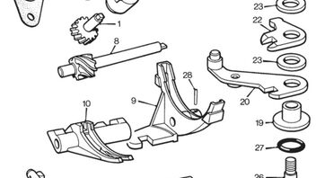

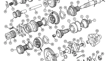

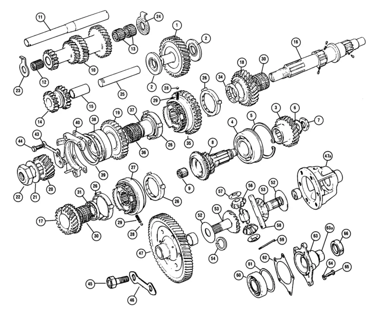

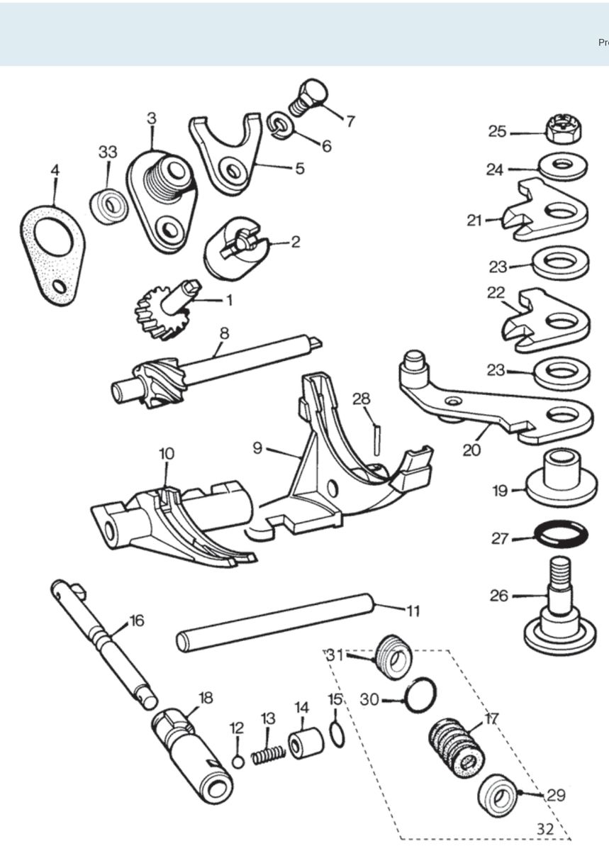

  • Wenn die Buchse verkehrt herum eingebaut wird, sitzen die Synchronkörper nicht an der richtigen Stelle und dadurch ergibt sich eine Vorspannung auf die Schaltgabel (10), wenn der Kragen auf der Hülse des Schaltstiftes (18) die "Bell crank" (21, 22, 20) versucht zu zentrieren.
    Bemerkbar wäre das daran, daß der Schalthebel schwer in links/rechts Richtung zu bewegen ist.
    Ist das der Fall?
    Gruss Andy

  • Eine Rückwärtsgangbuchse die übersteht würde die "bell crank" ebenfalls wie oben beschrieben verspannen und der Schalthebel würde auch schwer von rechts nach links zu bewegen sein.
    Mir will nur der erhöhte Druck nach links mit einem verbesserten Einlegen der Gänge wie beschrieben nicht in Zusammenhang kommen.
    Die Rotation der Schalthülse (18) wird begrenzt durch die Buchse (14). Liegt hier alles mechanisch auf Anschlag befindet sich die Nase des Schaltstiftes (16) in der Aussparung des oberen Bellcrank.
    Ziehe/drücke ich nun am Schalthebel um einen Gang einzulegen, versetzt sich der Bellcrank in Drehbewegung und bewegt die Schaltgabel (10) hin und her.

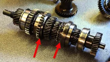

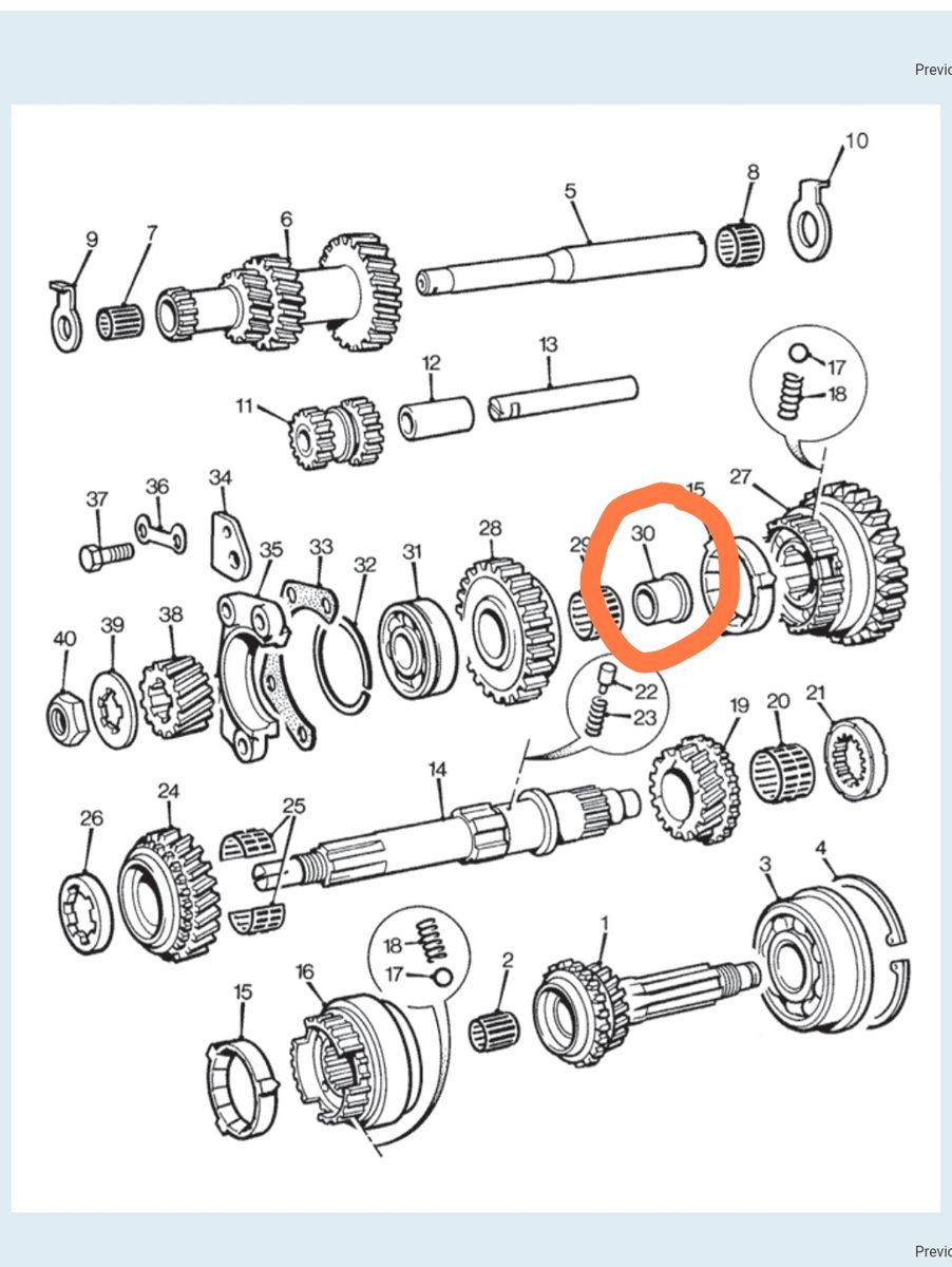

  • Madblack
    Die Buchse 30 kann man doch gar nicht verkehrt herum einbauen ... da läuft doch der 1.Gang drauf.
    Also ... man kann schon ... erst den 1.Gang auf die Welle schieben und dann die Buchse reindrücken. Aber ... beim 3.Getriebe würde einem das doch auffallen.
    Frage: Wie macht es sich denn bemerkbar, wenn beim Rückwärtsgang mit geteiler Buchse ein Teil davon wandert? Wäre keine Erklärung für das 1./2.-Gang Problem, aber vielleicht für das Rausspringen des Rückwärtsganges, wenn das Ritzel nicht weit genug Richtung Sync-Körper geschoben werden kann ...
  • Goodspeed , doch das kann man...hat jemand geschafft, der schon mehr als ein paar Getriebe gemacht hatte.
    Aber es geht ja nur um das Aufzählen von Möglichkeiten, die zu einem möglichen Fehler geführt haben können.
    Wenn es bei Sammy dann "Klick" machen würde und ihm würde was passendes einfallen, das wäre alle Mühe wert.
    Wenn die Rückwärtsgangbuchse wandert, dann ist es wie oben beschrieben...schwer von links nach rechts.
    Mit einem herausspringen des Rückwärtsgang hat das aber nichts zu tun.
    Gruss Andy

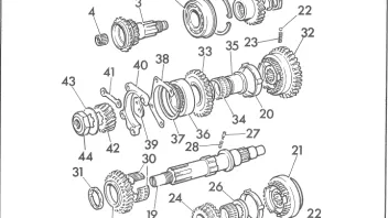

    Hat denn mal jemand eine Schnittzeichnung oderso vom Getriebe die ich mir dann ausdrucken kann damit ich nicht immer suchen muss wie rumm das montiert wird? Im Rover Werkstatthandbuch ist es für mich immer nicht ersichtlich...oder wie merkt ihr euch das ?
  • Hier bin ich eigentlich immer nach gegangen...
