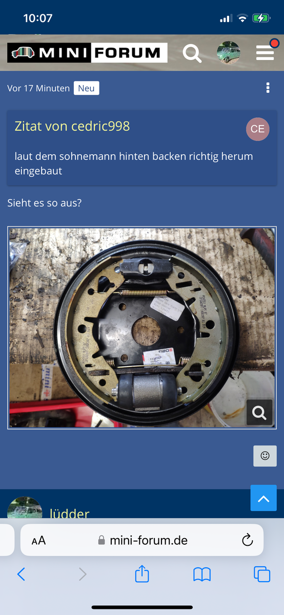

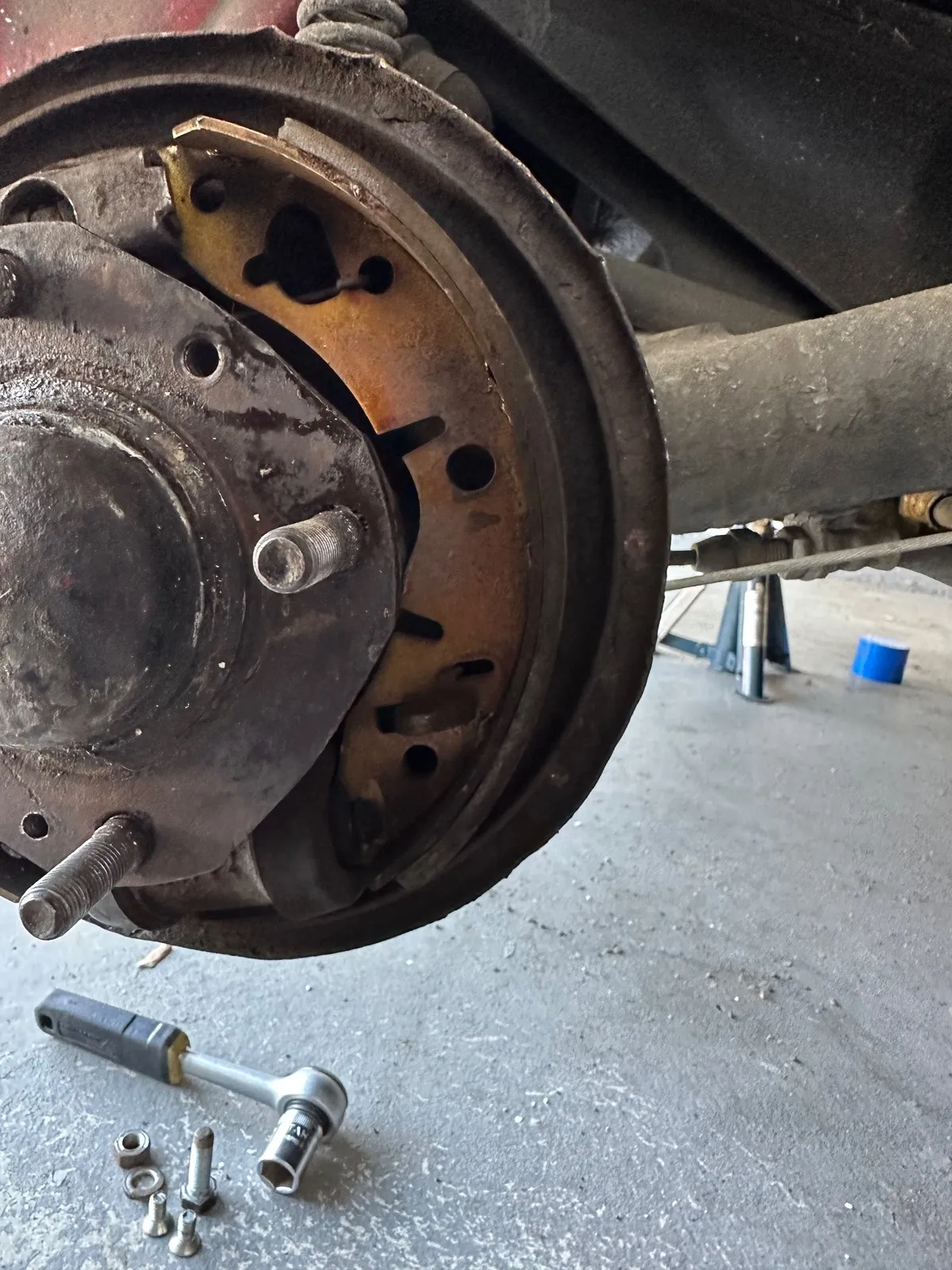

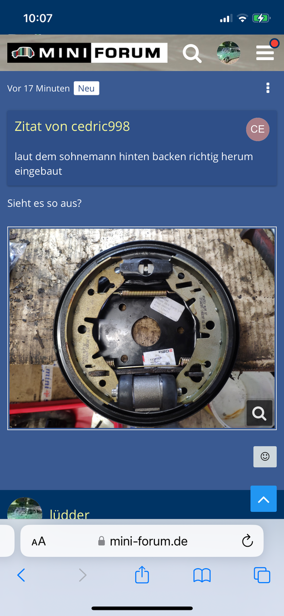

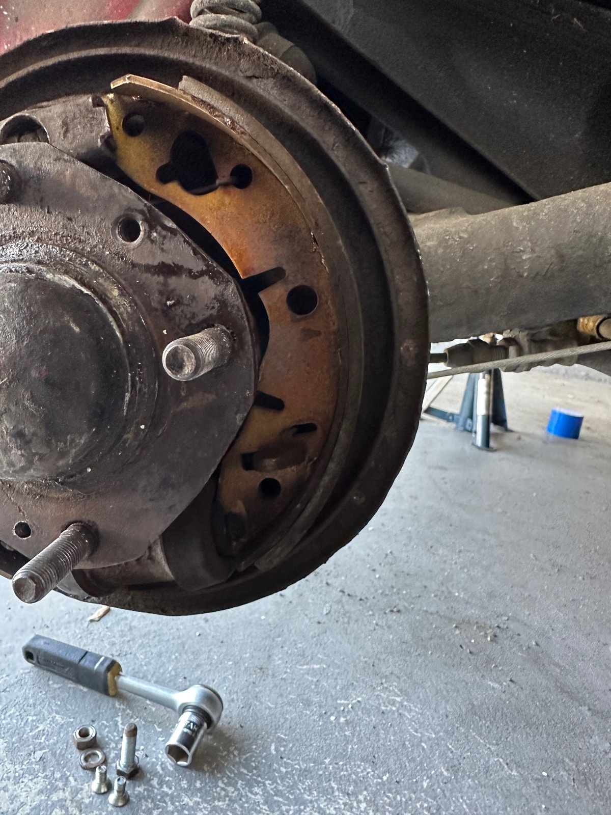

Beläge hinten (Beifahrer) richtig?
Sieht doch richtig aus. Der auflaufende Backen hat "oben" weniger Belag, dafür unten mehr. So kann sich der Backen sauber in der Trommel anpressen und für die Selbstverstärkung sorgen.
Achtung: Das Bild unten könnte von der linken Seite sein. Dann passt es nämlich wieder.
Alles richtig
Dein Foto zeigt die rechte Seite. Das unten verlinkte Foto hingegen die linke Seite...
Danke !
Lässt sich gut an den drei Befestigungslöchern sehen :) Hab aber auch immer meine Probleme damit
Noch besser an der kleinen ausparung im großen Loch, diese hat nur die Linke seite
Und an der Teilenummer auf dem MiniSpares Aufkleber 21A1060
