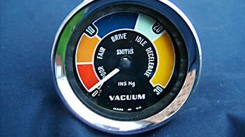

    hab jetzt eine Armatureneinheit ersteigert mit einen Vacuummeter. Die Suche zeigt mir aber nichts dazu.
    Im Netz hab was gelesen, das es an den Ansaugkrümmer angeschlossen wird, stimmt das? Oder wie sonst?
    Das Teil soll wohl die Fahrweise anzeigen, wann man am besten "Ökologisch" fährt oder täusch ich mich da?
    Wäre nett wenn da jemand Infos zu hat...

    Im Prinziep deutet man die Anzeige folgendermaßen:
    Der höchste Unterdruck (30 in/Hg) wird bei geschlossener Drosselklappe im Schiebebetrieb angezeigt.
    Etwas geringerer Unterdruck im Leerlauf (Idle).
    Bei verhaltener, sparsamer Fahrweise liegt ein mittlerer Unterdruck (Drive) an.
    Wird (mäßig) beschleunigt, sinkt durch die geöffnete Drosselklappe und steigende Srömungsgeschwindigkeit der Unterdruck weiter ab (Fair).
    Tritt man ihm "auf den Kopf", und der Motor dreht richtig hoch, geht der Unterdruck aufgrund der rapide ansteigenden Strömungsgeschwindigkeit bei voll geöffneter Drosselklappe vollends "in die Knie" (Poor).
    Da sich der Kraftstoffverbrauch mehr oder weniger gegenläufig (je weniger Unterdruck, desto höhere Strömungsgeschwindigkeit, desto mehr Sprit) zum Unterdruck (Strömungsgeschwindigkeit) verhält, lässt der angezeigte Unterdruck direkt Rückschlüsse auf den Spritverbrauch zu.
    Ob die Anzeige tatsächlich dazu führt, dass man spritsparender fährt, würde ich bezweifeln, ist aber durch konsequente Beachtung möglich.
    Meiner Meinung nach eine Information, die man zumindest im dichten Verkehr nicht verarbeitet. Auf längeren Strecken mag das etwas anderes sein.
    Zur Einbauposition wurde ja bereits alles geschrieben. Einfach in eine Unterdruckleitung zwischen Drosselklappe und Zylinderkopf. Möglich ist auch ein T-Stück in der Vakuum-Leitung des Verteilers.

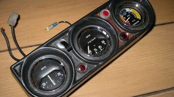

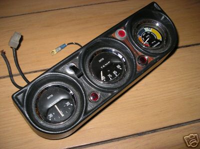

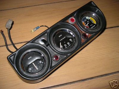

    Eigentlich hab ich das Teil nur ersteigert weil mit der Instrumentenhalter so gut gefallen hat (siehe Anhang).

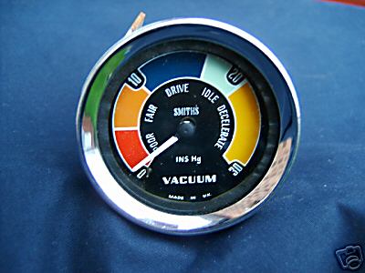

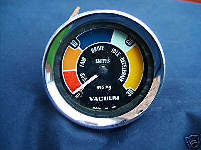

    Das obige Bild hab ich von ner UK Ebayauktion, da steht das Vakuumeter allein schon bei 28 Euro...

    Schnäppchen könnt schon war sein;) , wie gesagt Der I-Träger ist echt genial, war das nen original Zubehör? Weis da jemand was drüber, sieht so nach Inno-Armaturenbrett Designe aus...
    No Mini, wahrscheinlich Triumph Stag
