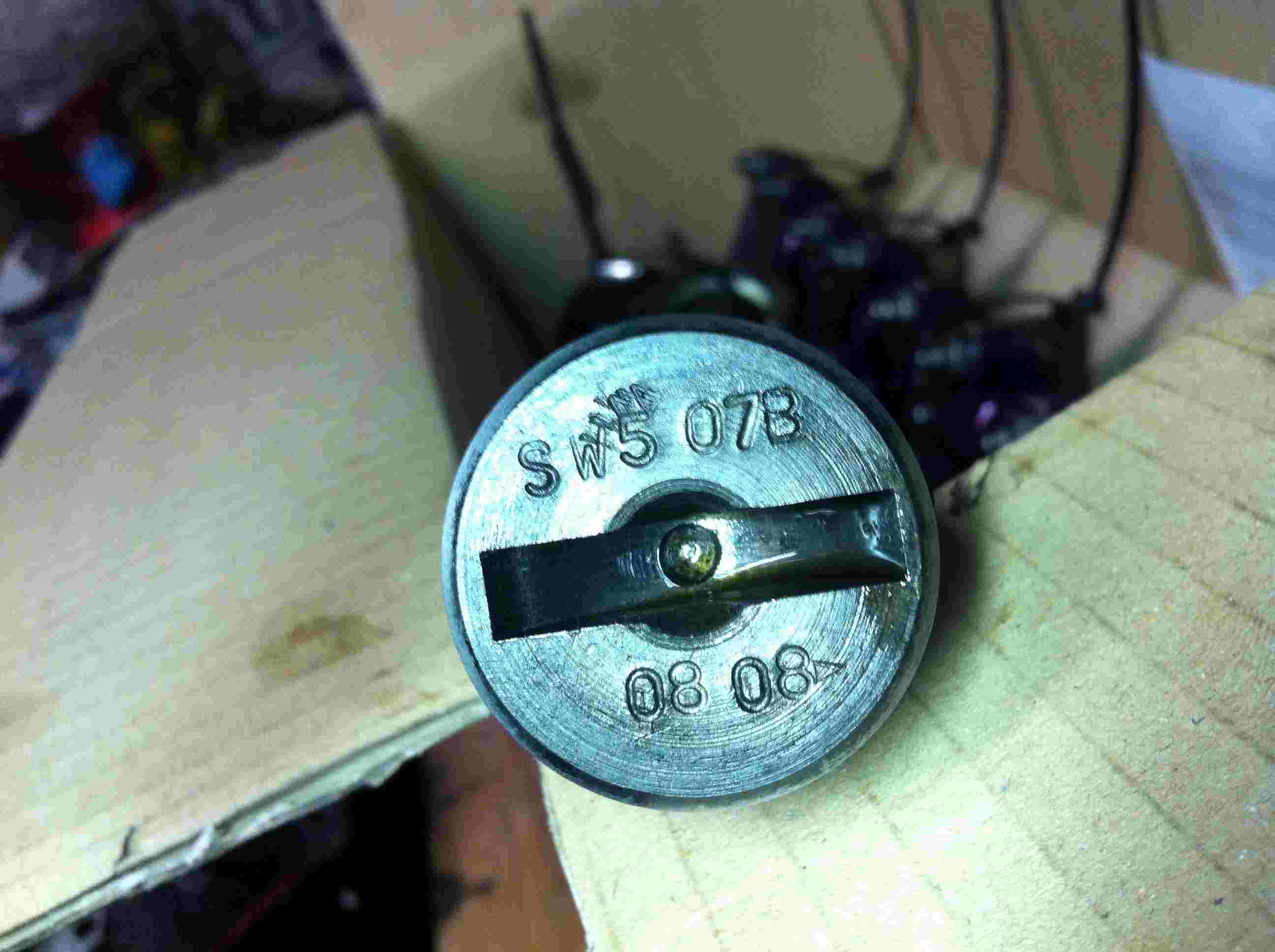

Auf der Nockenwelle steht folgendes eingeschlagen:
SW5 07B 0808

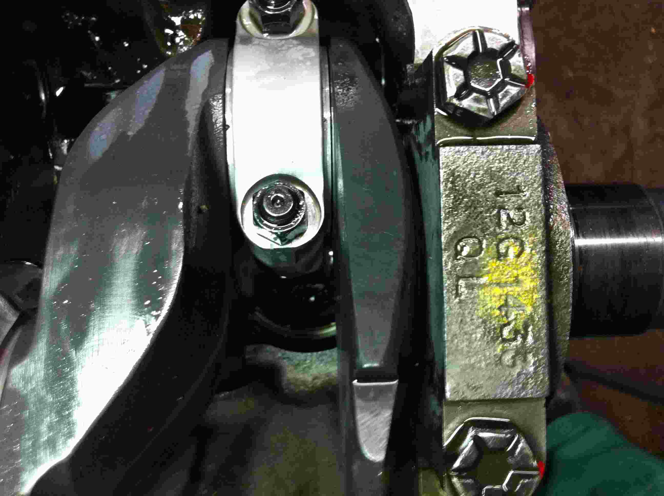

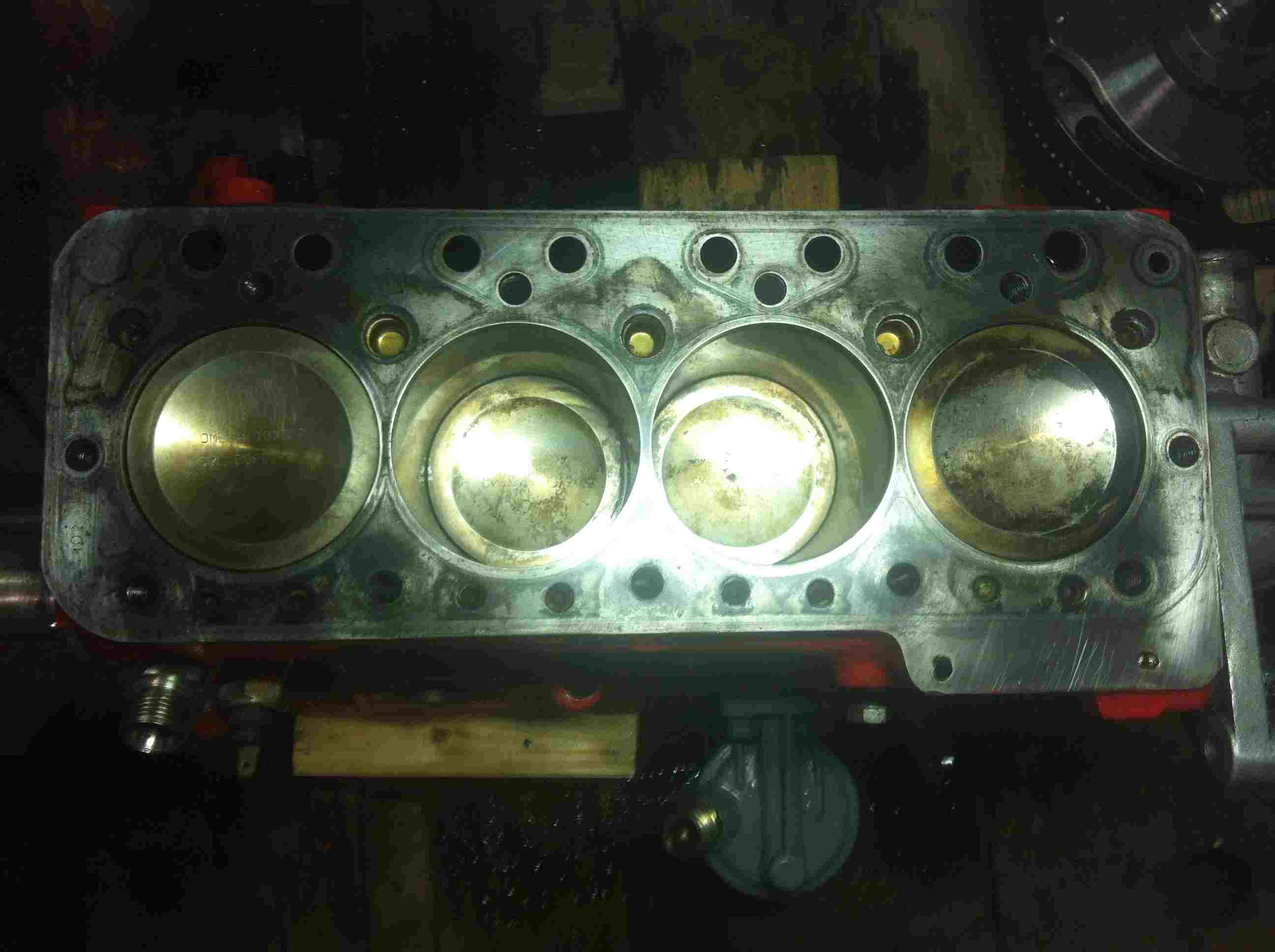

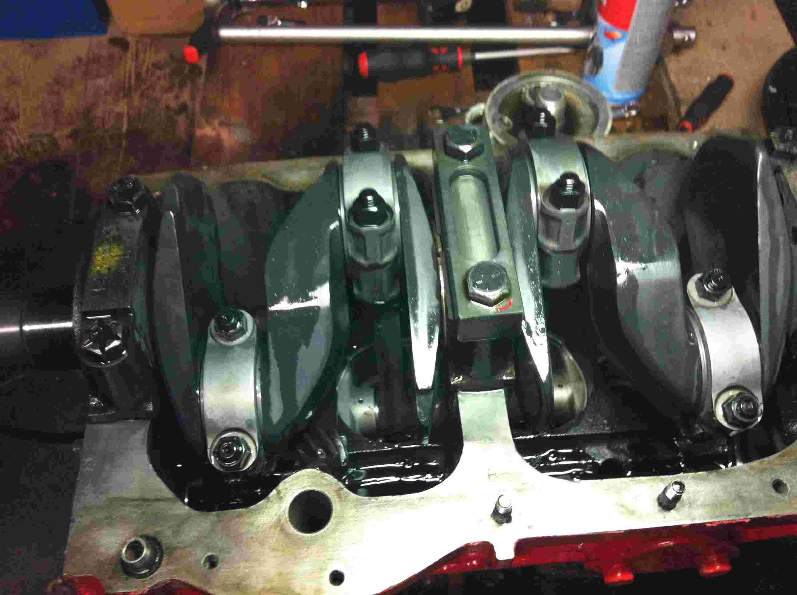

Hallo Leute,

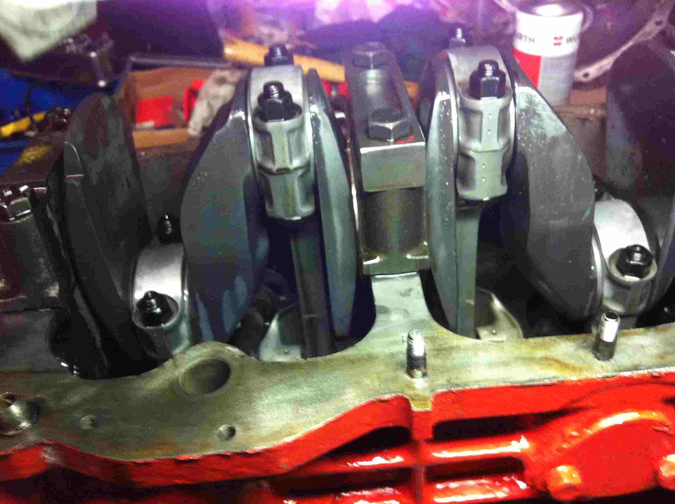

hab den Motor jetzt soweit zerlegt und ein paar weitere Dinge überprüft.
Axialspiel der Pleuel auf der Kurbelwelle montiert 0,45mm
Axialspiel an der Kubelwelle 0

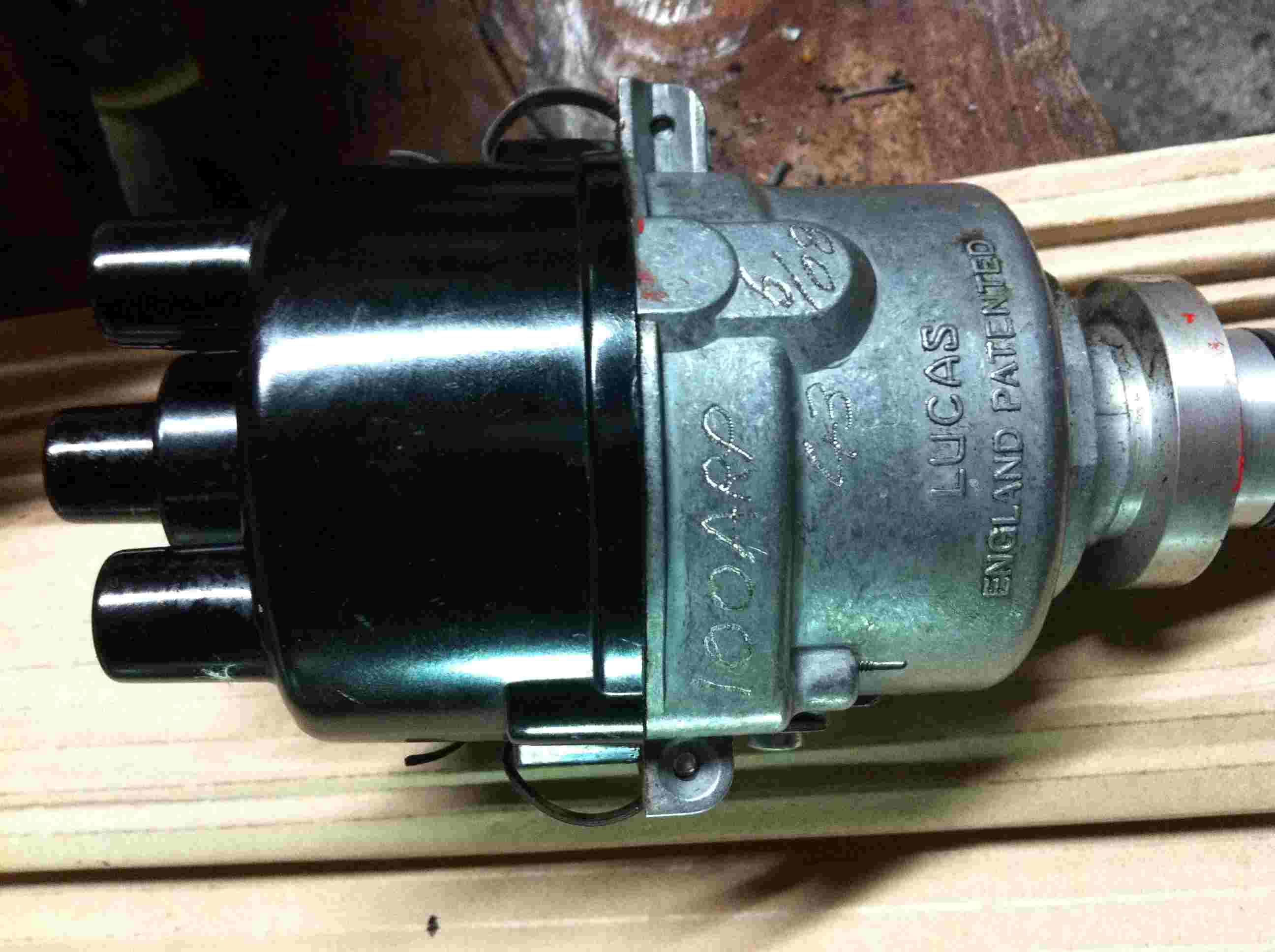

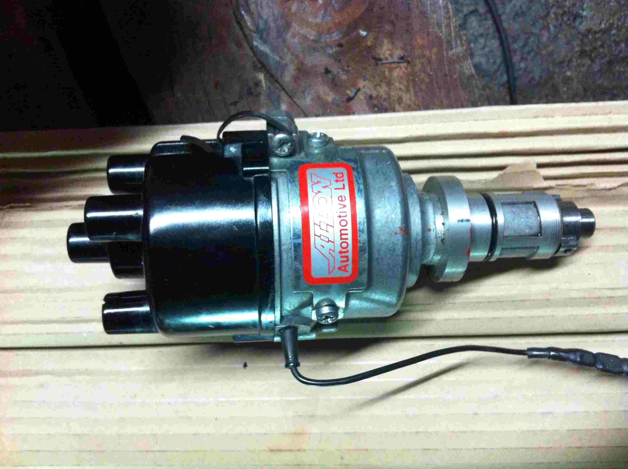

Aufschrift auf Kolben Omega 1003/t Cyl. Bore 73,5
Auschrift auf Verteiler (eingeschlagen) 100 ARP 43 6/08
Ich hab noch ein paar Bilder angehängt.

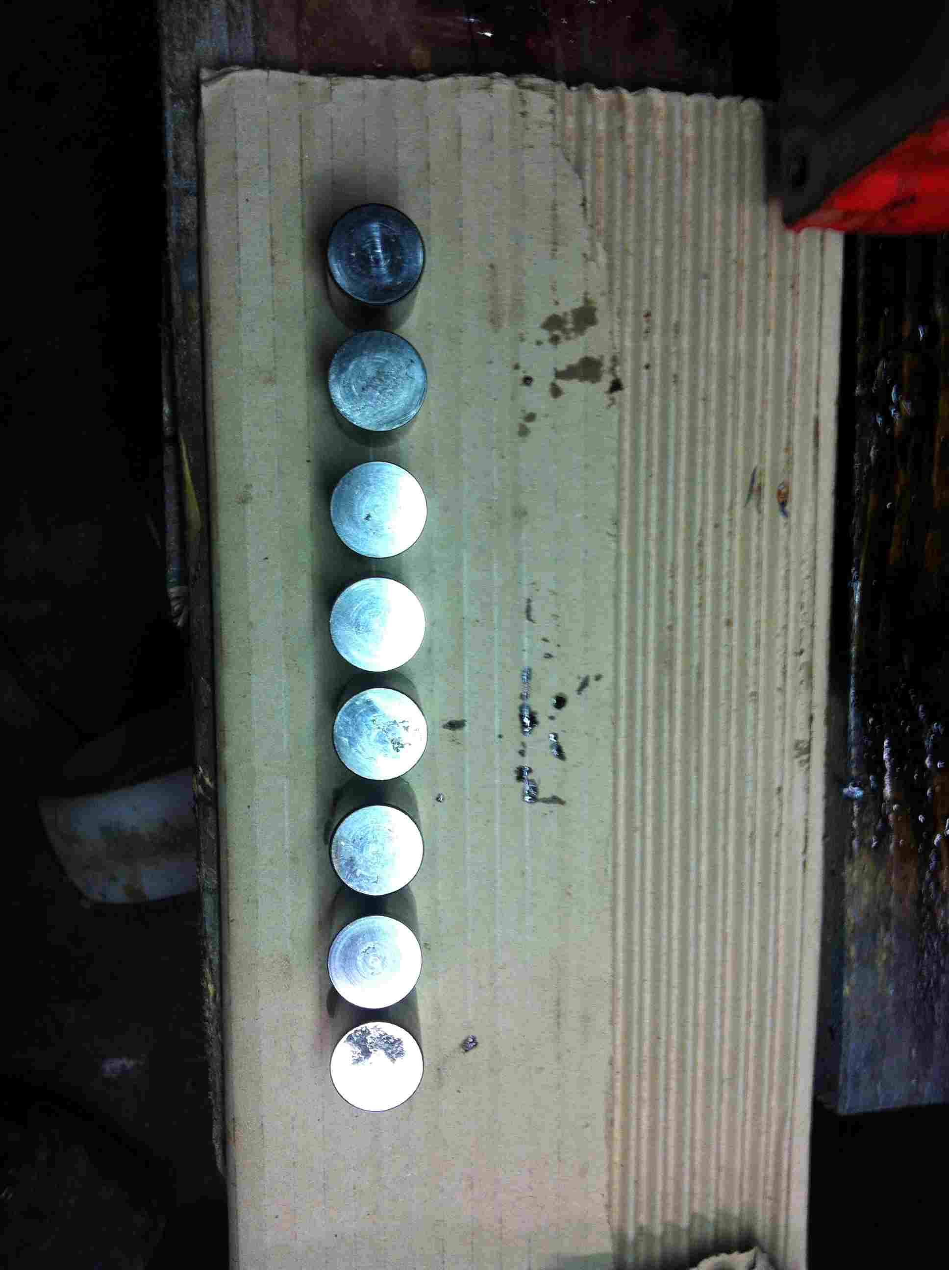

Sollte man die Stößelbecher erneuern? Die haben teilweise abnutzungsspuren. Ich denke mal, daß in dem Motor gebrauchte eingesetzt wurden.

Noch ein paar Bilder
Gebrauchte stoesselbecher, dann wuerde ich den Motor sofort zurückgeben.
Ich kanns nicht genau sagen.
Aber ich find die schon teilweise sehr verschlissen, für die kurze Laufzeit.
Oder ist es einfach eine schlechte Qualität gewesen.
Bin gespannt wie die Meinungen sind, wenn die Bilder zu sehen sind.
BP7ET sind fuer 10:1 Verdichtung gut.
Ich nehme an das dein Motor wohl in dieser Kategorie liegt.
Die mehrerern Elektroden sorgen hechstens fuer besseres Zuendverhalten.
Ohne die Photos der Stosselbecher gesehen zu haben:
Ich verbaue auch Gebrauchte. Bei dem Schrott den man neu kaufen kann,
da nehme ich lieber welche, die ohne Pitting schon eine Weile ausgehalten haben.
Die SW5 ist allerdings eine fordernde Nocke an den Stoesselbechern.
Ich empfehle dir den Kopf auf Standart 1300-Federn aufzubauen, die reichen fuer den Drehzahlbereich der SW5. Sonst hast du erhoeten Verschleiss und wirst die Nocke fruehzeitig verlieren.

Teilweise sieht man das an den Stößelbechern.
Hoffentlich werden die Bilder bald freigeschalten, damit man es erkennen kann.
Sollte ich dann die Stößelbecher weiter verwenden oder erneuern.

Weitere ermittelte Werte/Maße:
Kolbenunterstand 0,75mm
Kofdichtung Cometic Dicke 1,00mm
Einlaßventil 36mm
Auslaßventil 31mm
Abstand zwischen EV u. AV 0,40mm (Fühlerlehre)
Zylinderkopf-Dicke 67,2mm
Auslitern der Brennräume wird auch noch folgen.
