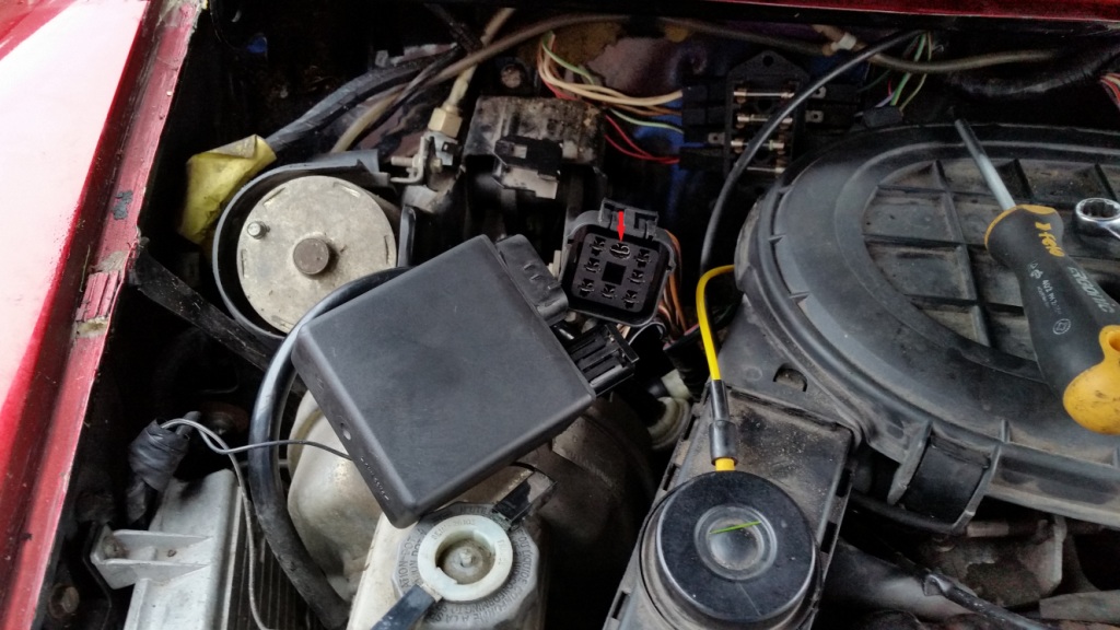

    Hallo Mini - Gemeinde,

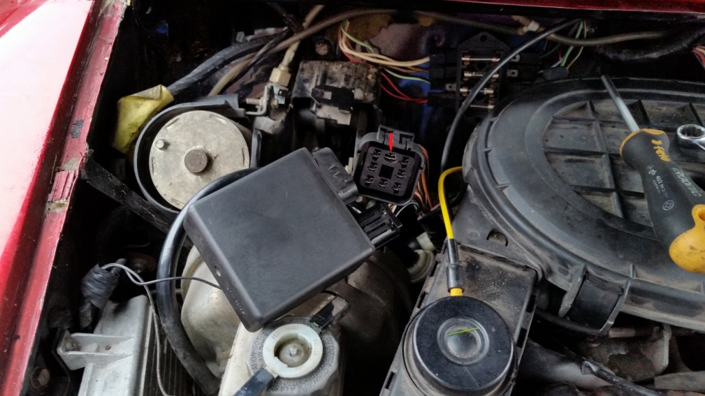

    Ich brauche Eure Hilfe. Seit einigen Wochen besitze ich einen SPI Mini aus dem Baujahr 1993. Bereits bei der Überfahrt des Mini's hatte ich mit diesem/dieser einige Probleme gehabt, da die Lichtmaschine (nach Messen) defekt war. Zudem musste auch die Batterie wechseln werden (war einfach zu alt).
    Da ich heute etwas Zeit hatte um meine neue Lichtmaschine einzubauen (was auch sehr gut geklappt hat, die alte Batterie hatte ich bereits gegen eine Neue gewechselt) ist mir beim Durchprüfen der Steckverbindungen (Bild 1& 2) mit erschrecken aufgefallen, das dort ein Kontakt seht stark verkohlt ist. Daher habe ich an Euch nun folgende Frage:
    1. Was ist das für ein kleiner schwarzer Kasten (habe leider noch keinen Schaltplan vom SPI 1993 Mini)?
    2. Für was ist dieser zuständig?
    3. Nach Durchmessen des verkohlten Kontakts ist dieser auf Masse gelegt.
    4. Liege ich mit meiner "Masse" Annahme richtig oder welche Aufgabe erfüllt dieser Anschluss?
    Falls Ihr weitere Informationen benötigt um mir zu helfen, so versuche ich Euch diese schnellstmöglich zu liefern.
    Vielleicht hat ja jemand von Euch eine Übersicht (Schaltplan) vom 1993 SPI Mini, den Sie / Er mir zur Verfügung stellen könnte?
    Ich danke Euch vielmals für die Beantwortung meiner Fragen & wünsche Euch allen einen guten Rutsch ins Neue Jahr.
    Gruss,
    Ingo

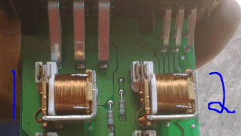

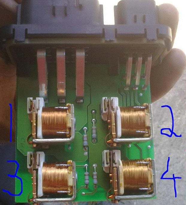

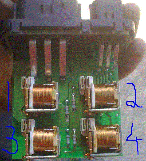

  3. Dieser kleine Schwarze Kasten ist das Relasis Modul und beinhaltet vier große Lastschalter
    * Mainrelay - Hauptstromversorgung für ECU und fast alles, was im Motorraum mit 12V arbeitet
    * Benzinpumpenrelais - wird von der ECU angesteuert
    * Lambdasondenrelais - wird von der ECU angesteuert
    * Starterrelais - wird vom Zündschloß / wenn vorhanden von der Wegfahrsperre angesteuert
    Alle Lastschalter werden mit Masse gesteuert, wenn du mir die Kabelfarbe nennst, kann ich genaueres zum abgeschmorten Kontakt sagen.

    1. die kleine schwarze Box ist das MENS Relay Module (Bild:MENS_Relay Module_Innenleben) und beinhalte die von JumboHH genannten Innenrelais (Danke dir JumboHH dafür)

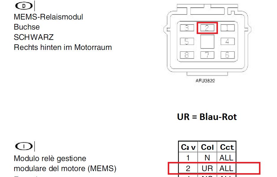

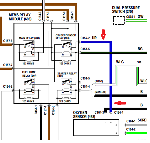

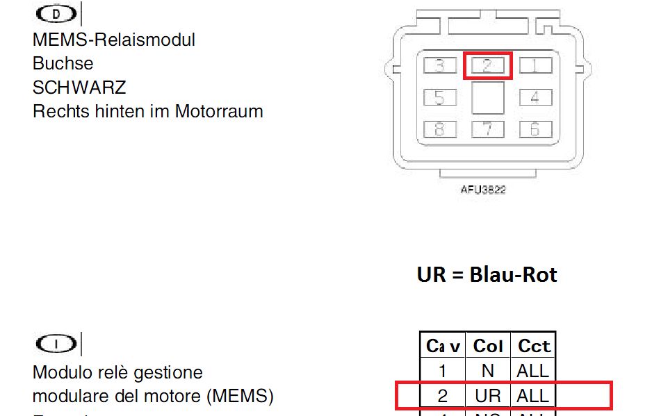

    2. Laut Steckerbelegungs-Plan handelt es sich bei dem verschmorten Kontakt um den Pin 2 des Steckers C157 (Bild: BILD_MENS) der mit dem Farb-Code: Blau-Rot angegeben wird.

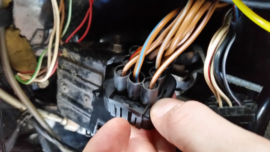

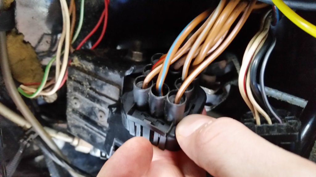

    2.1. Blau-Rot verwirrt mich, da an meinem Stecker die Kabel-Farbe bei diesem Pin 2: Braun-Blau ist (Bild: MENS_Relay Module_Stecker). Gibt es dafür eine Erklärung?

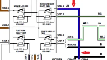

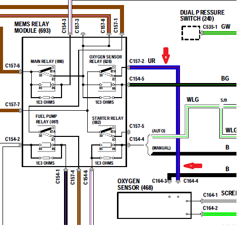

    3. Dieser C157-2 Stecker-Pin führt zum Oxygen-Sensor Pin- C164-4 (Bild: Schaltplanausschnitt) wo nun auch die Kabelfarbe Blau-Rot stimmt (Bild: BILD_Oxygen_Stecker)

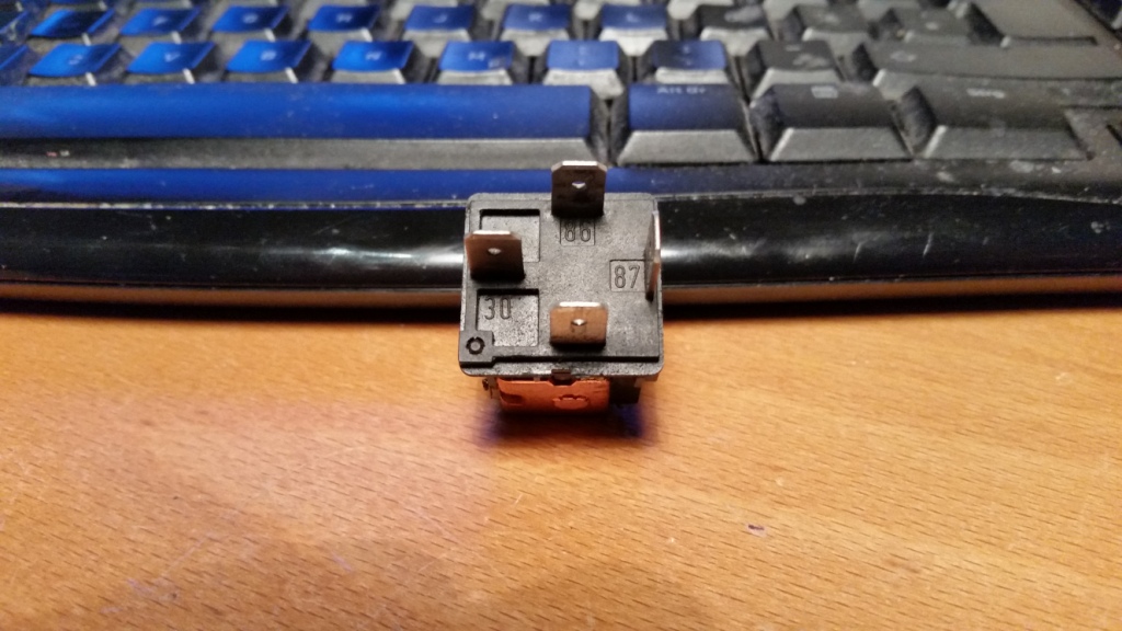

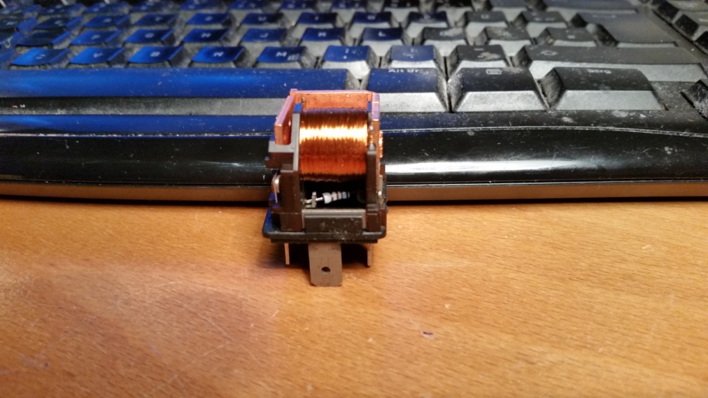

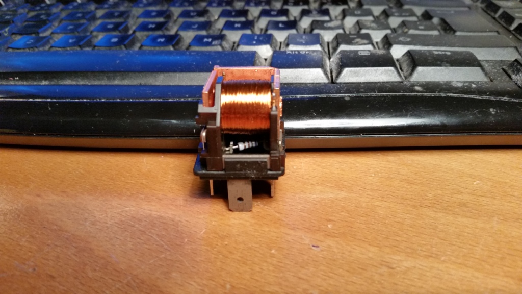

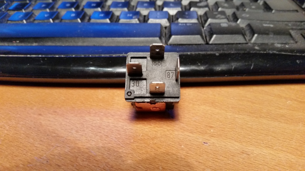

    4. Ich habe mir diesen Oxygen Sensor angeschaut und auseinander gebaut. An diesem konnte ich keine Beschädigungen finden (Bild: BILD_Oxygen_Sensor_Innenleben)
    5. Nach dem Schaltplan führt das Kabel vom MEMS Relay Modul C157-2 direkt zum Oxygen Sensor C164-4 ohne irgendwo abzuzweigen. Wenn ich jedoch per Multimeter eine Durchgangsprüfung durchführe wobei ich einen Kontakt des Multimeter am verschmorten Pin 2 (C157-2) anlege und den anderen an den Metallguss des Motorblocks halte (Masse), so zeigt mir das Multimeter per Tönsignal an, das hier auch ein Kontakt besteht.

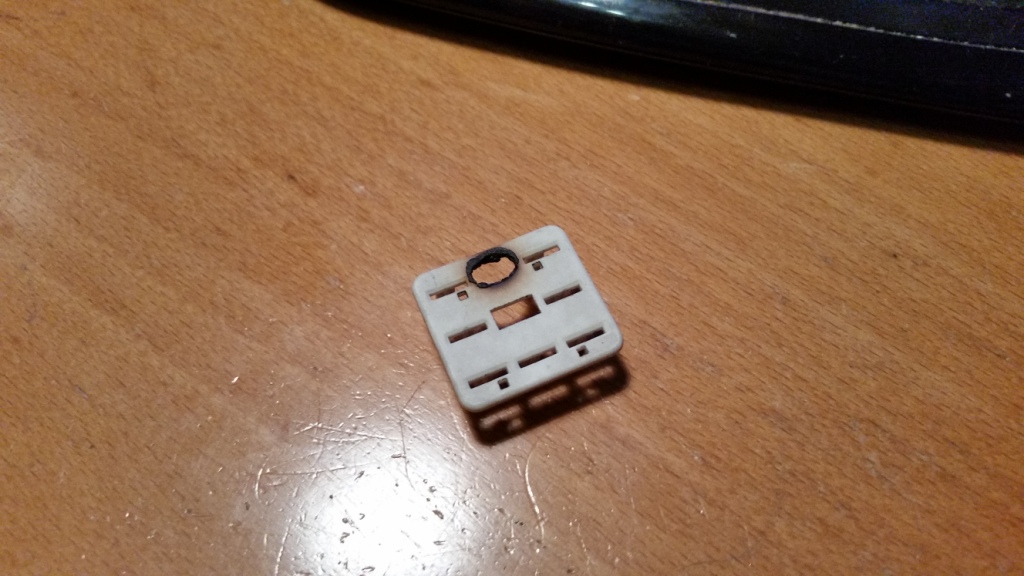

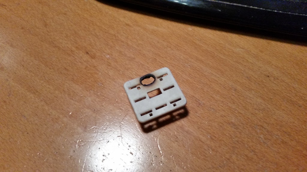

    "Oxygen Sensor" auseinander gebaut? Das bezweifelte ich oder hast du tatsächlich die Lambda-Sonde ;-) zerlegt?
    Dieses "Oxygen Sensor" Relais steuert das Heizelement der Lambda Sonde. Und da das ein einfaches Heizelement ist, zeigt deine Messung mit dem "Piepser",dass da zumindest elektrisch Durchgang zur Masse ist. Andernfalls wäre das Heizelement definitiv defekt.
    Der verschmorte Steckkontakt deutet dagegen darauf hin, dass es hier durch Oxydation einen Übergangswiderstand gibt, wodurch bei Stromfluss entsprechend Wärme entsteht. Du solltest den Steckkontakt zumindest gründlich reinigen oder besser, gleich erneuern.
    Funktioniert das Heizelement irgendwann nicht mehr, gibt's Problem bei der AU und der Fehlerspeicher sagt dann "Oxygen Sensor" (Lambda Sonde) defekt. Wird die dann gewechselt, ist das Problem trotzdem noch vorhanden und die Suche geht weiter...

  8. C157-2 (Blau Rot) ist geschalten +12V und kommt über C157-7 (braun)
    Die Kabelfarben können bei `den frühen Spi abweichen.
    Das ist wie von Hot schon gesagt die Versorgungsspannung für die Sondenheizung. Hier können teilweise bis zu 8A durchgehen, daher ist auf saubere Verbindung zu achten. Der Massedurchgang wird über die Sondenheizung gezogen, daher das Durchgangs-"piepen".
