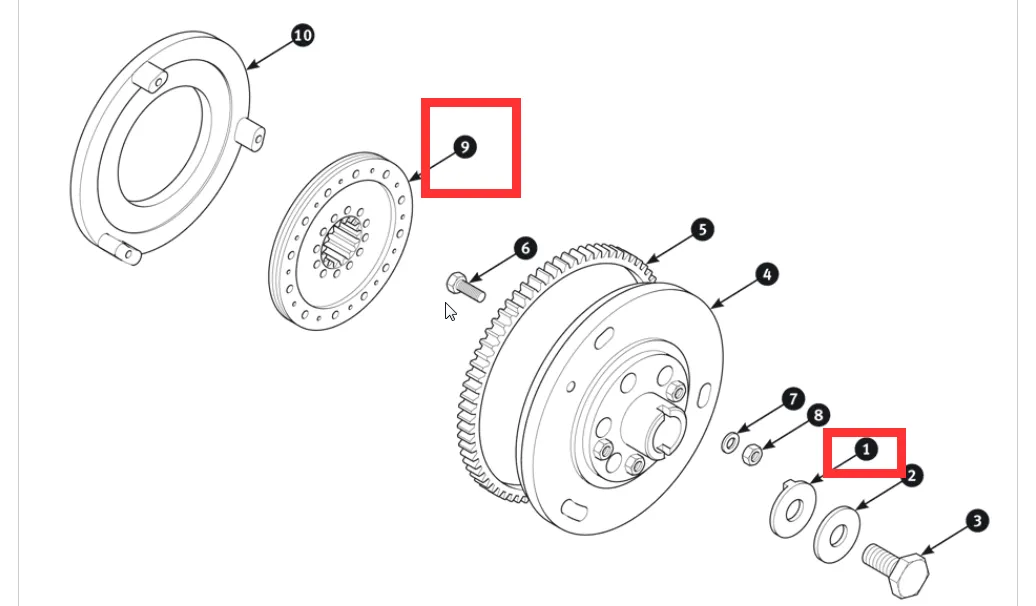

    2017-08-16 08_07_32-Ersatzteile für Mini • Kupplung - Druckfeder- und Membranfeder-Typ - Limora .png
    Nummer9: Kupplungsscheibe
    NUmmer1: Mitnehmerscheibe
    Zitat Zitat von Horzi Beitrag anzeigen
    Wie unterscheidest Du Kupplungsscheibe und Mitnehmerscheibe? Um die Kupplung zu überholen muss man doch immer alles abziehen egal ob Verto oder pre Verto, auf der Kurbelwelle kann lediglich das Primärrad verbleiben.

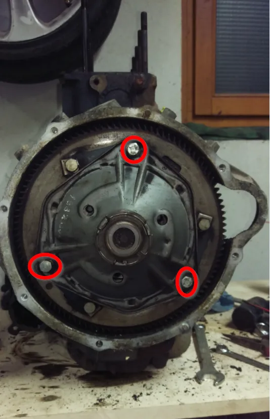

    Ich habe den Käfig (Nr.10) mittels der drei schrauben von der Schwungscheibe getrennt. somit konnte ich nur die Schwungscheibe von der Kurbelwelle abziehen, sprich Nummer 9 und 10 konnte ich auf der Kurbelwelle lassen!

    wie hast du denn den automaten (federteller, druckplatte) von der schwungscheibe getrennt?
    bzw. hast du die mittige kleine druckplatte mit der halteklammer abgenommen? wenn man die um 180° verdreht wieder aufbaut, trennt die kupplung vermutlich auch nicht mehr.
    der erhabene teil muss zum ausrücklager zeigen...
    einstellung der a/serien kupplung ist wie folgt: den arm in betätigungsrichtung bis zum anschlag herausziehen und dann an der anschlagschraube 0,5mm spiel einstellen
