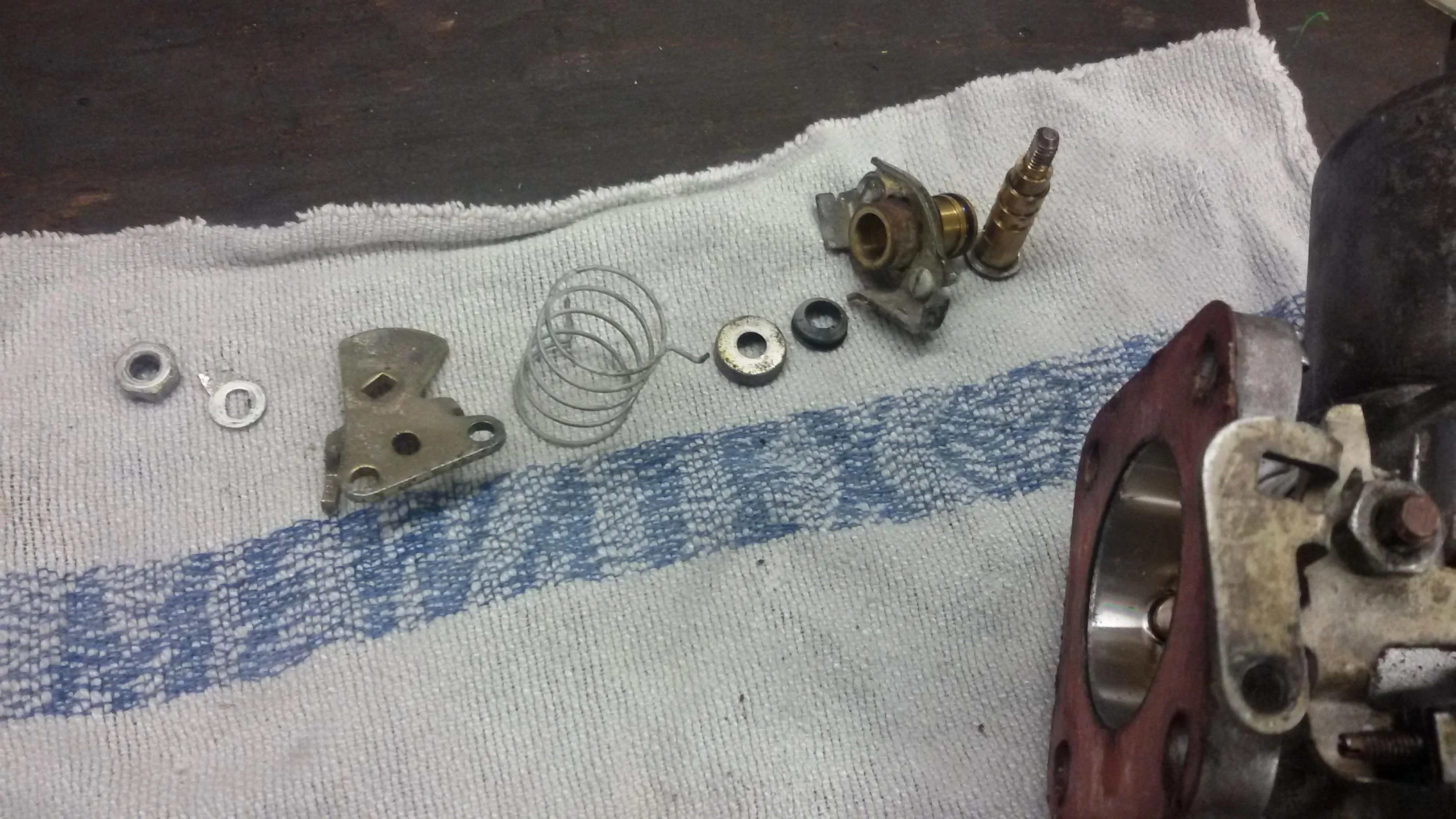

    Bin dann nach Hause gefahren und hab den Vergaser auseinander genommen und mal die Kanäle durchgeblasen. Muss ja ehrlich sagen, dass der Mini Vergaser relatives Neuland für mich ist.
    Es dreht sich übrigens um einen 1300er Vergasermini. Vergaser ist der, mit der Schwimmerkammer unterhalb des Vergasers, die mit 4 Schrauben befestigt wird.
    Bei der Demontage des Schwimmers hab ich gesehen, dass dieses Röhrchen das in die Schwimmerkammer hineinragt mittels einer Schraube von außen in der Höhe verstellt werden kann.
    Nach der Reinigung des Vergasers wurden das Problem aber auch nicht besser. Wenn ich Gas gebe und von Gas gehe geht der Mini zu 90% aus.
    Ich hab dann ein wenig mit der Luft rum probiert, also den Ansaugstutzen vom Vergaser zugehalten. Daraufhin wurde das Problem wesentlich besser. Darauf hin hab ich mal dieses Röhrchen im Vergaser etwas verstellt. Wenn ich die Schraube weit rein drehe (Röhrchen nach oben) läuft der Mini recht gut. Mit weit zugehaltenem Ansaugschnorchel läuft er richtig gut und geht nach betätigen des Gaszugs nicht mehr aus. Jedoch läuft er dann beim fahren oberhalb 4000 U/Min nicht mehr.

    Die Schraube, an der du rum gedreht hast, verstellt die Lage des Düsenstocks und somit das Leerlauf-Gemisch (CO), sowie auch das Gemisch über den gesamten Einsatzbereich...
    Der Leerlauf-CO Wert wird also anschließend noch mal wieder eingestellt werden müssen...
  6. #6
    Wäre ganz interessant zu wissen in welche Richtung man das Gemisch fetter stellt. Ich geh mal davon aus, dass rein Schrauben fetter ist.
    Ich denke, dass der Mini ein Problem mit Falschluft hat. Ich hab gestern noch ein bisschen recherchiert und dabei gelesen, dass der HIF44 Vergaser (die Bezeichnung hat mir ein netter User geschrieben ) anscheinend gerne mal Probleme mit den Dichtungen an der Chokewelle hat und sich das negativ auf den Leerlauf auswirkt.
    Ich werd den Mini morgen früh mal laufen lassen und mit Bremsenreiniger auf die Chokewelle sprühen. Ändert sich die Drehzahl wird´s wohl so sein.
