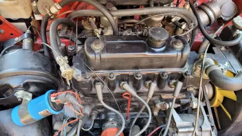

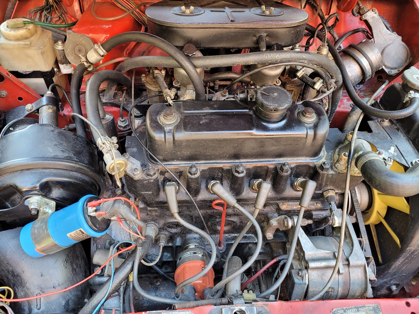

Moin zusammen, der Drehzalmesser meines Innocenti 1300 zeigt bei warmem Motor nur etwa die halbe Drehzahl oder er springt von null bis max. Kurzeitig verbleibt er auch in Nullstellung.Hat jemand eine Idee wo der Fehler liegen könnte ? Grüße aus Rheine

Zündspule?
Schlechte / lose Kontakte an der Zündspule, würde ich als erstes prüfen. Dann am Drehzahlmesser.
Wenn da keine Besserung auftritt, wird wohl der Drehzahlmesser was weg haben
Wurde eine elektronische Zündung verbaut ?
Grüße Holger
Woran erkenne ich ob es eine elektronische Zündung ist?
An der Aufschrift 123.
Wenn die Kappe runter machst und kein Ukontajt drin ist 😁
Am Verteiler
