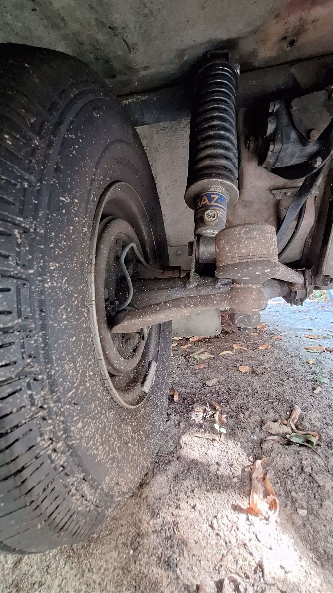

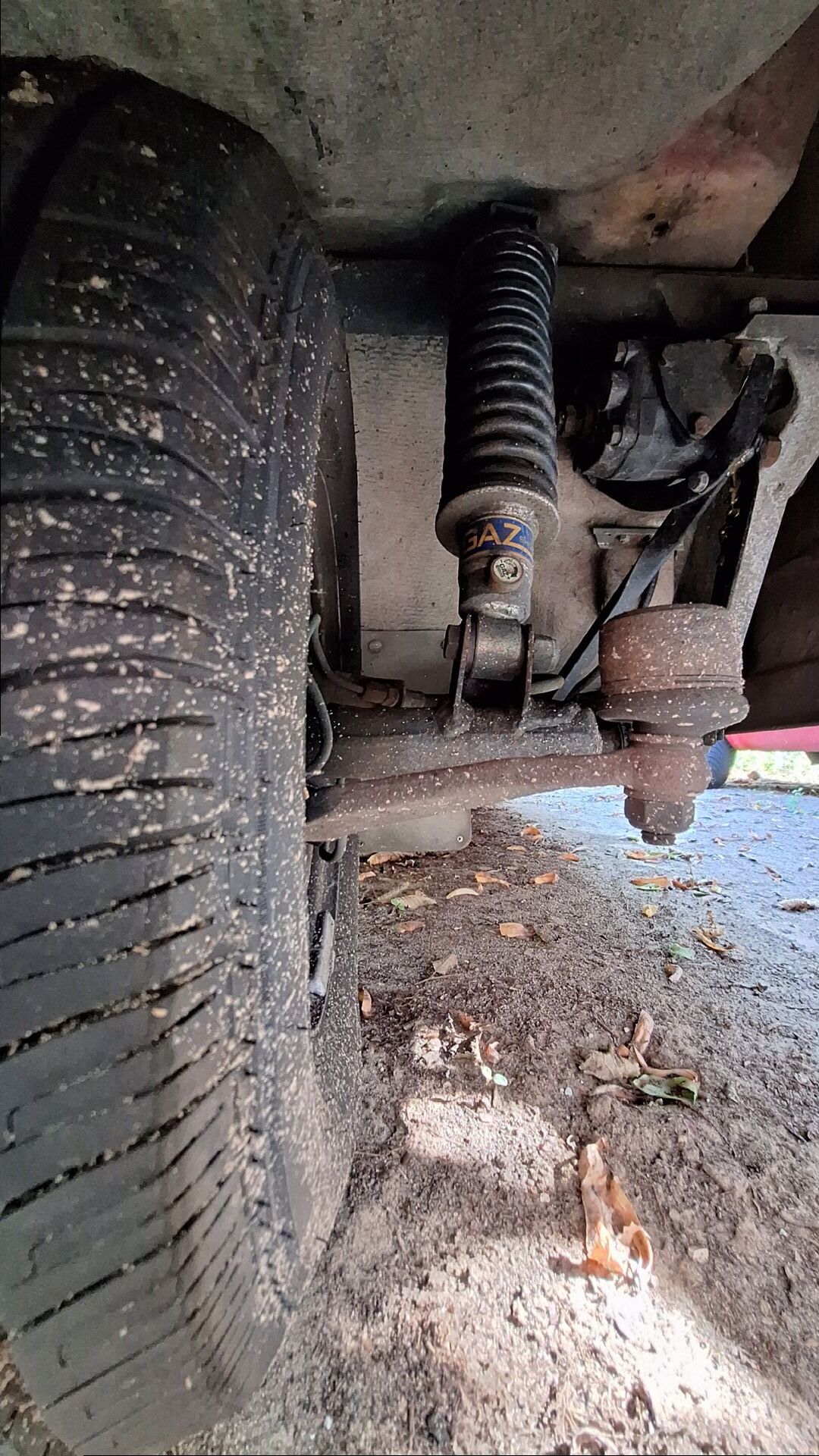

  • Hallo. Wie ich nun feststellen musste habt ihr recht. Ich möchte die ATS Felge auf dem Vorderrad meines Reliant Rialto fahren. Da durch die ET15 gegenüber der ET24 der Stahlfelge das Rad 9mm ausermittig steht, wäre eine negative Spurplatte notwendig, die es ja nunmal nicht gibt (danke Sugy77 für die Aufklärung).
    Nun ist die Frage, ob das Einfluss auf das Fahrverhalten hat.
    Der Eintrag der Felge incl. 165/70 R10 Reifen ist kein Problem.
    Viele Grüße, Karsten

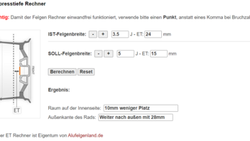

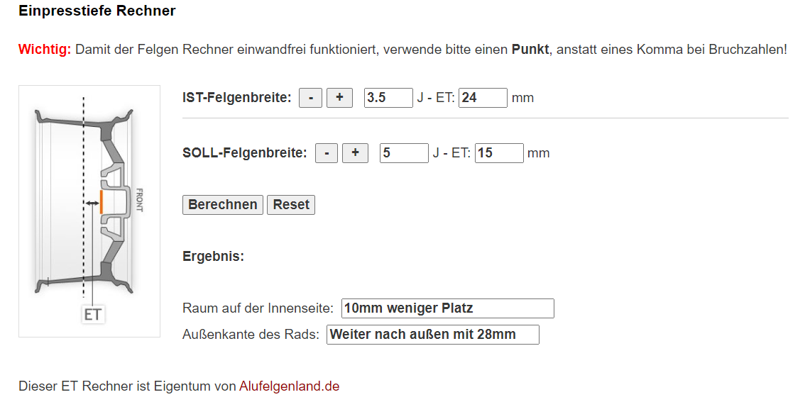

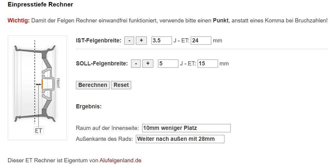

  • Also du solltest mal etwas "Butter bei de Fische" geben, das heißt welche Abmessung hat dein Originalrad, nicht nur ET sondern die Felgenbreite
    Die ET bezieht sich immer auf das jeweilige RAD
  • Oh, ja, sorry.
    Original Stahlfelge 3,5x10x24
    21A2744
    ATS Felge 5Jx10H2 e15 5105
    Viele Grüße
    Karsten
  • Du müsstest 9mm "finden" damit meine ich den Radflansch oder Felge an der Anliegefläche zum Radflansch um 9mm abdrehen.....
    (oder von beidem jeweils x mm um auf die Reduktion von 9 mm zu kommen)
    (von der veränderten Position 28 mm weiter aussen die 10mm innen abziehen und vom Ergebnis = 18mm die Hälfte
    also 9mm ist der Wert den du am Rad.- Felgenflansch "finden" müsstest.
    Dann steht das Rad richtig, ob du den Platz hast kann ich nicht beurteilen....
    P.S: es gibt auch schmälere Alufelgen.....

  • Vielen Dank für eure Ideen und Hinweise. Mit abdrehen ist da nicht viel möglich. Die Felge liegt an der Bremstrommel an.
    Der Vergleich mit dem Fahrrad hat mir etwas Klarheit über mein Vorhaben gegeben, danke dafür.
    Es sieht nur etwas komisch aus, wenn hinten "Breitreifen" drauf sind und vorne ein vergleichsweise schmaler Reifen. Deshalb mein Vorhaben. :biggrin: Ich wollte es stimmig haben.
    Optimal wäre eine 5Jx10 Felge mit ET24. Gibt es sowas eigentlich, oder annähernd?
    Viele Grüße
    Karsten

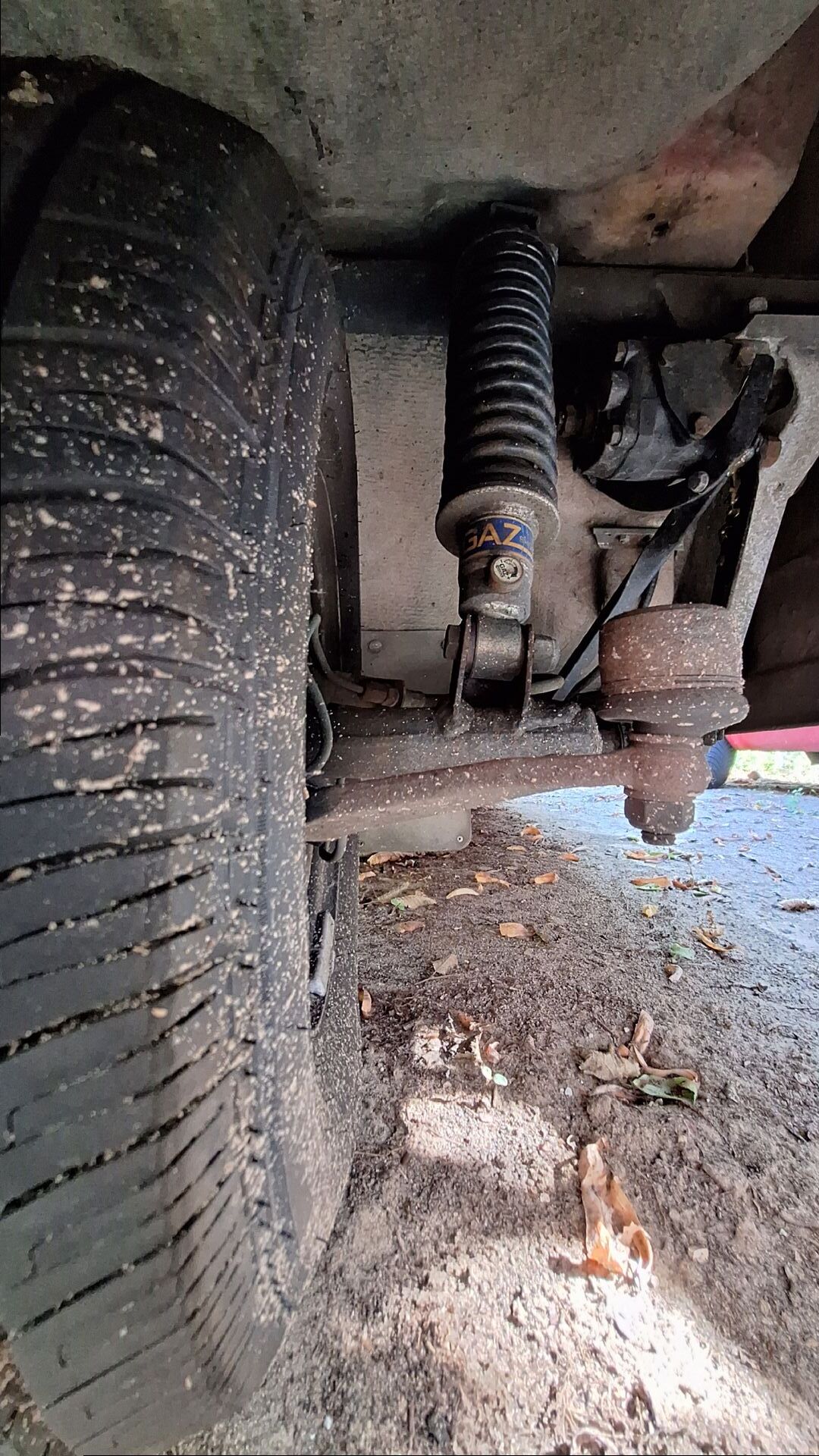

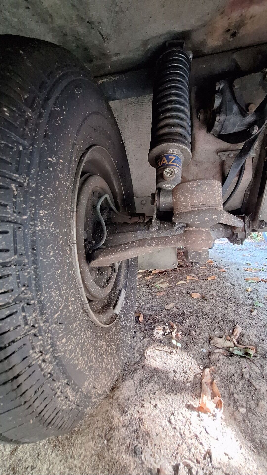

  • Stahlfelge lässt sich auch umschweißen. Ich seh eher das Problem bei 165er das der Platz zum Stoßdämpfer recht gering ist. Sonst geht bestimmt LP883 mit Spurverbreiterung oder so.
    Auf Erfahrung vertrauen
  • Platz zum Stoßdämpfer ist reichlich.
    Ein165er Reifen würde da gut passen.
    Schade, dass man mit der 3,5J Felge keinen 165er fahren kann.
    Ich hab schon im Forum nachgesehen, ähnliche 4,5J oder 5Jx10 Felgen sind schon Exoten.
    Die Idee mit der LP883 und Dpurplatte hört sich vielversprechend an.
    Viele Grüße
    Karsten

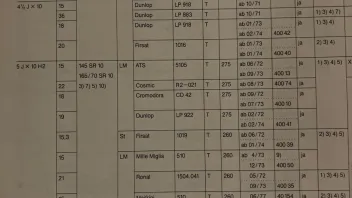

  • Was wären das für 4,5er oder 5er?
    Die LP918 als 5" Ist selten aber ob die passt?
    Firsat 5" Felgen fallen mir noch ein.
    Weller gibts auch in 5"
    Mamba 5x10 könnt ich mir passend vorstellen da diese nach außen hin relativ Flach ist.
    Ronal Felgen gehen evtl auch.
    Einige Alus kann man hinten auch abdrehen, die haben einen eingegossenen Spacer.
    Was sagt den das Reliant Forum?
  • Ich hatte mal Cosmic 5x10, die hatten, wenn ich mich recht erinnere. ET24 oder ähnlich.
    Die sollten auch zu bekommen sein.
    Firsat 5x10 haben doch auch ET15, oder gibt da noch andere?
