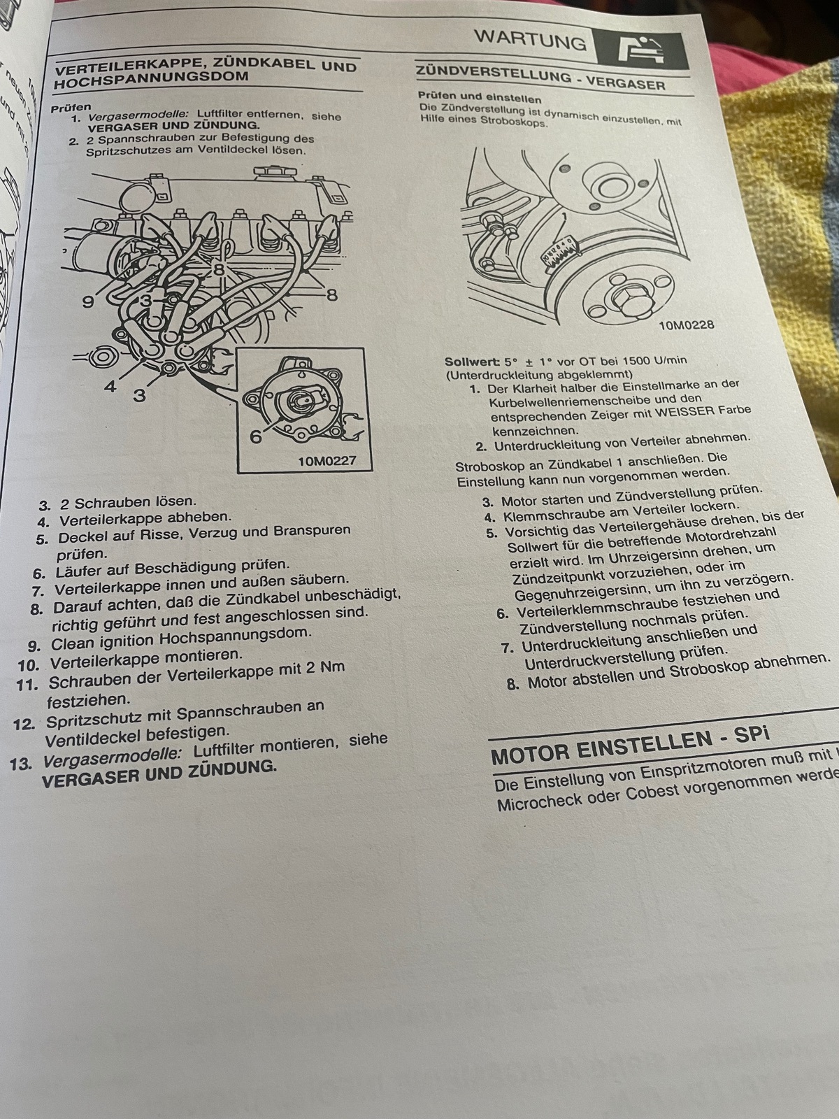

  • Also ich hab jetzt mal gestartet und hab im Leerlauf bei voll gezogenem choke 800rpm. Und es riecht ziemlich verbrannt.
    In dem "Werkstatthandbuch" steht das ich einfach an der Dose drehen muss, um den Zündzeitpunkt einzustellen und ein Stroboskop brauche. Sowas hab ich aber alles nicht. Ich habe aber die Vermutung das sicg das Buch an die 1275 Vergaser von 93 richtet.
    Kann man das auch ohne Zündpistole oder Stroboskop machen?
  • Bedingt gut kann man einen Zündzeitpunkt auch statisch einstellen.
    Dazu den 1. Zylinder auf Zünd OT stellen und dann die Zündmarkierung auf 4° bringen. Auf der Riemenscheiben ist eine Kerbe, die sollte neben dem 2. Zacken (einer lang, einer kurz) stehen.
    Dann am Verteiler mit einer Prüflampe an den Unterbrecherkontakt gehalten (Zündung an) das Gehäuse erst nach links drehen bis die Lampe erlischt, dann nach rechts drehen bis sie eben gerade an geht, bzw. der Kontakt öffnet.
    In dieser Stellung den Verteiler mit seiner Halteklammer festziehen.
    Ist nicht so genau wie mit Stroboskoplampe, aber zur Not geht's auch.

  • So, ich hab das Grobe einstellen jetzt per "Hand auflegen" durch drehbewehgung des Verteilergehäuses gemacht. Der kleine läuft schonmal und die Probefahrt lief auch ohne zuckeln ab. Allerdings ist die Gasannahme etwas verspätet, fährt aber an sich wie immer und gleichmäßig. Mein Drehzahlmesser tänzelt derweil auch fröhlich vor sich durchs ganze Band. Wenn ich den Choke ziehe um zu testen ob sich die Leerlaufdrehzahl, die mir bei 600U/min angezeigt wird ansteigt (macht sie) und den Choke wieder einschiebe, würgt er ab...
    Verbessert mich bitte, aber klingt nach einer fälligen Vergasereinstellung.
  • Erstmal die Zündung richtig einstellen nicht nach gehör, das passt zwar erstmal zum anlaufen lassen aber dann braucht man eben mehr.
    Entweder mit der Prüflampe oder eben mit der Pistole. Danach kannst dich um den Vergaser kümmern. Wenn du KFZler bist dann sollte das ja kein Problem sein nach Feierabdend kurz Abzublitzen und mal den CO tester dran zu hängen.
    Auf Erfahrung vertrauen
  • stellst ihn auf 8° grad bei 1500 ohne Unterdruckschlauch ein.
    und da auf der Arbeit ja gutes zeugs hat Schließwinkel prüfen ob er bei 54° Grad rum ist.
