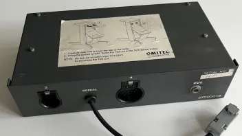

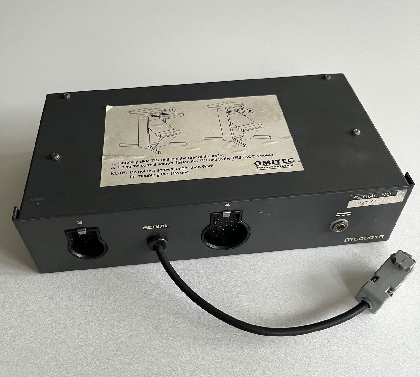

Das wichtigste ist das DTC0001B Microcheck Interface
Dann braucht man noch ein Hauptkabel 1 für TestBook T1 bis T3, die BrickBox DTC0006A und den jeweiligen Diagnoseadapter.

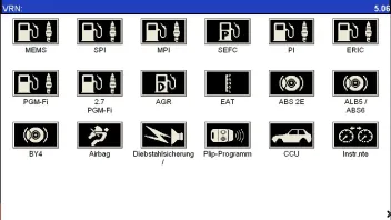

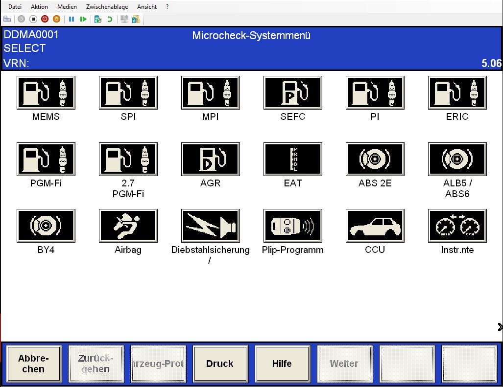

Dann nimmt man ein altes Laptop auf dem noch WinXP läuft, installiert RDS 5.06 und nimmt die Diagnose-CD "Microcheck für TestBook"
Und voila: das Microcheck Interface wird mittels seriellem Kabel mit dem Laptop verbunden und schon kann man alle möglichen "Diagnosekarten" laden.
Welche Farzeuge werden umfasst?
Mini SPI mit MEMS 1.3
Metro
Montego
Rover 100
Rover 200/400 MY 1993
Rover 200/400 MY 94 & 95
Rover 600 vor MY 96
Rover 800 vor MY 96
Rover 820e/Se
MGR V8
Handsender Programmierung
PGM-Fi 2.7
PGM-Fi
Airbag
Wegfahrsperre
CCU
Automatikgetriebe
Abgasregelung
und noch ein paar andere Sachen....

ABER! Da ist ein 3,6V NiMh Backup Akku drin, die irgendwann ausläuft! Das Ding muss entweder raus oder erneuert werden, sonst killt es die Platine.
Ich hab heute mal das Lager gesichtet und alles getestet und neue Akkus eingebaut.
Wer also was braucht: ich hab 4 Stück in einwandfreiem Zustand. Leider nicht ganz billig, aber wertvoll für alle die ien entsprechendes Fahrzeug haben.
