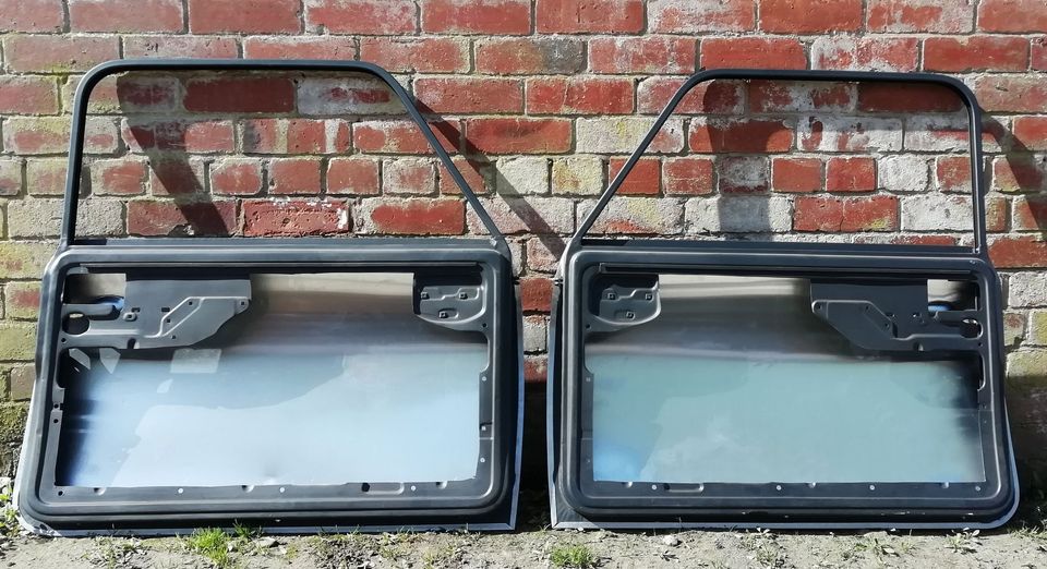

  • wenn du die Alutürhaut aufziehst kannste an der Türinnenseite einige Speedholes anbringen.
    Befestigungsbolzen des vo. Hilfsrahmen bohren......
    Da soll ein großes Speedhole reinkommen :biggrin:
    Quasi so, evtl auch noch etwas mehr wenn ich den Öffnungsmechanismus noch abspecken kann:
  • sind schon noch einige möglich....am Rahmen unterhalb des Schossmechanismus unten weiter bis zwischen die Scharniere.....
    oder noch gelochte Unterhosen und socken....
  • Die Löcher in den Unterhosen und Socken sind fest eingeplant.
    Ja, bei der Tür kann man evtl. auch den ganzen Scheibenrahmen von oben noch lochen.
    Allerdings soll der Wagen weiterhin TÜV bekommen, das ist dann die Kunst der Fuge
