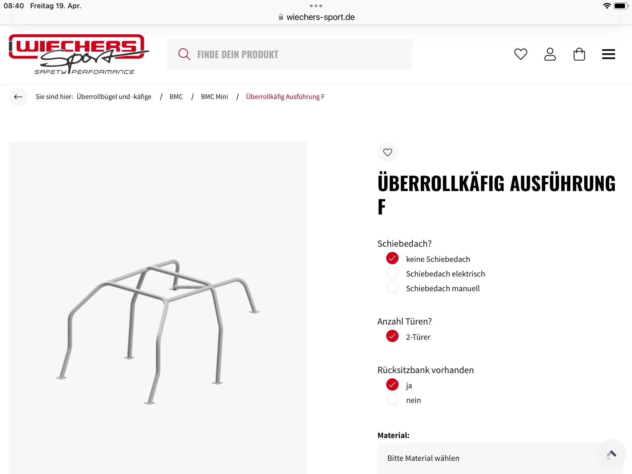

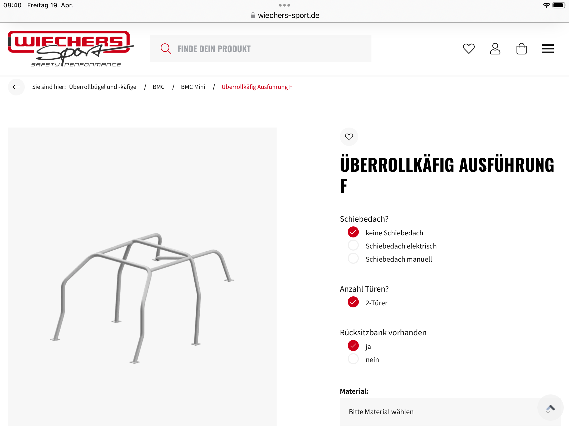

Wichers stellt geschraubte nach Bestellung eigens her. Die sind nicht so teuer und die Lieferzeit ist akzeptabel. TÜV kein Problem. Allerdings, für den Rundstrecken-Motorsport, solltest du überlegen, ob eine FIA zertifizierte Variante sinnvoller ist, da diese in vielen Serien vorgeschrieben sind. Das sind dann ein paar Rohrmeter mehr, kostet deutlich mehr und das Einsteigen wird auch nicht besser.

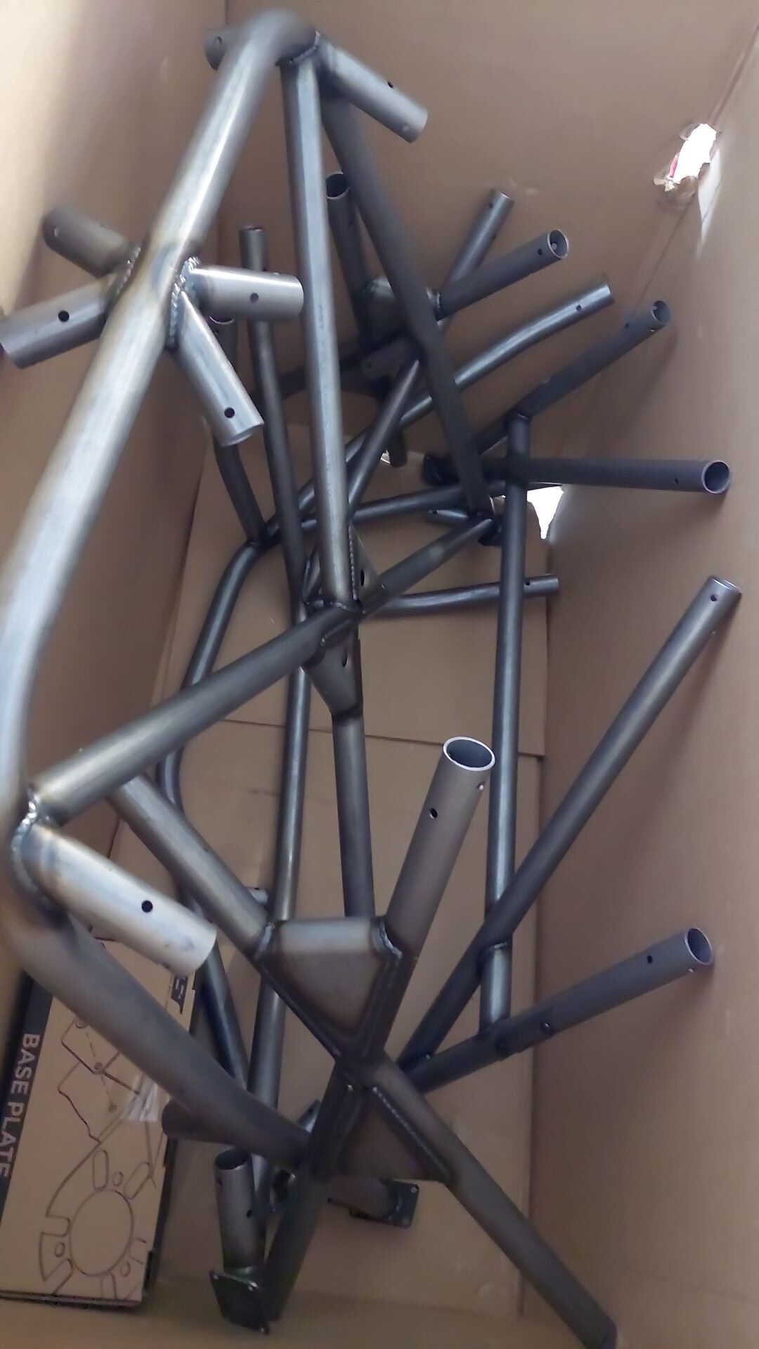

Sandtler, Sassa aus Italien:
Saftey Devices hat zwei Käfige:
- Multipoint N046 mit FIA Zertifikat zum schrauben und schweißen
- 6 Punkt 'standard' Schraub-Käfig N000-A
Der Multipoint ist die erste Wahl für Motorsportveranstaltungen, sofern kein geschweißter individueller Käfig verbaut wird, der alle Zertifikate / Homologation mitbringt.

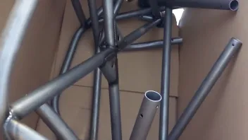

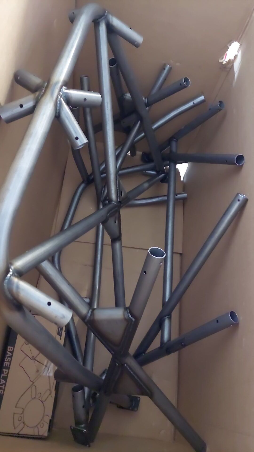

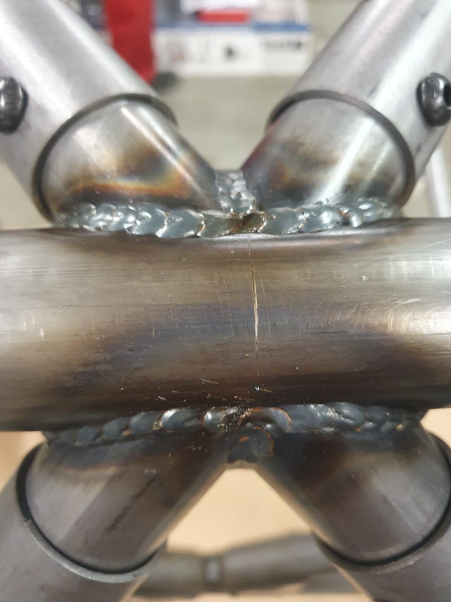

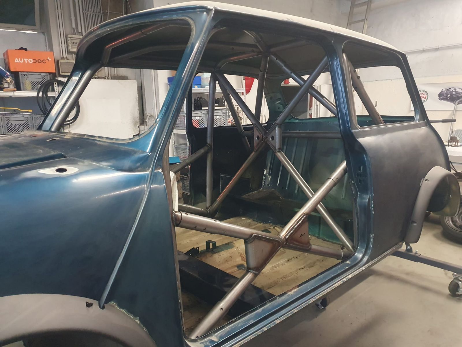

Guten Abend Zusammen

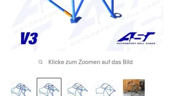

Die Firma AST aus Spanien bietet Top verarbeitete Käfige in verschiedenen Ausführungen FIA Geprüft für unsere Minis an.
Gute Kommunikation,schnelle Lieferung guter Preis mit Top Verarbeitung.
Mit freundlichen Grüßen
Stefan
