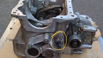

    gemeint ist nicht das Kunststoffritzel sondern die metalspindel im Getriebe...

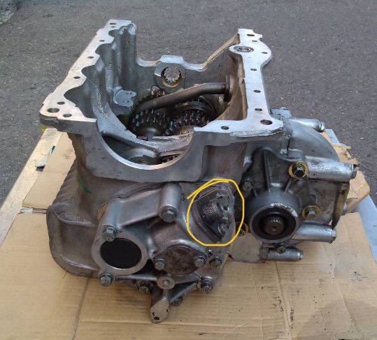

  • ....die Spindel sitzt unter dem Deckel der unter dem gelben Kreis ist. da sie sehr lang ist war meine Frage ob im eingebauten zustand raus geht.....

  • Wird schwierig...nicht nur die Welle ist relativ zum Platzangebot lang, auch die Bolzen, die die Adapterplatte für die Motoraufhängung befestigen sind lang.
    Kommt darauf an, wie weit man den Motor im eingebauten Zustand kippen kann/will.

  • Das ist der Anschluss zum aufschrauben ,dann geht tachowelle raus
    Was ist das für ein Getriebe? Den Getriebeseitendeckel (wo die Tachospindel drinnen sitzt) habe ich noch nie gesehen.
    Ja, geht raus. Du brauchst dafür nur den kleinen ovalen Deckel öffnen. Hilfreich dabei ist, den Motor an dieser Seite etwas anheben. Vorher etwas Motoröl ablassen, da es ansonsten hier rauskommt.
