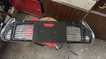

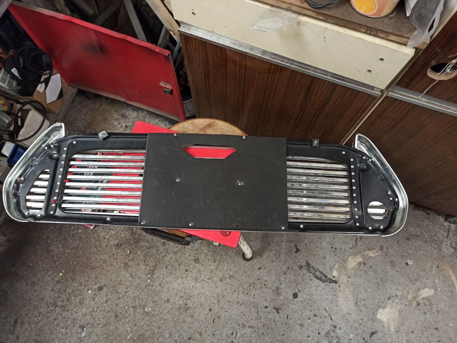

  • Ich habe bei meinem 1300er Cooper diese Abdeckung gerade testweise raus gelassen und mir in der Breite die die abdeckt eine Kunststoffplatte hinter den Grill geschraubt. Die deckt den hinteren Teil der Lima bis über den Verteiler +5cm ab. Die Vorderseite der Lima (Lüfterrad und Lüfterrad zum Kühler sind frei genau wie die hintere Teil der Zündspule, zur Kühlung ). Zusätzlich habe ich die Öffnung von der Haubenöffung mit Kunstleder abgedeckt, damit durch diese Öffnung nichts durchkommt.
    Der Vorteil. Die originale Abdeckung lässt sich manchmal sehr bescheiden zwischen Karosserie und den Kabeln hindurch schieben und der Motor ist jetzt zugänglicher ( Ölmessststab, Kerzen usw).

    Die Platte sieht schon ordentlich aus. Die Vorteile wie Zugänglichkeit sehe ich genau so.
    Ich werde zusätzlich direkt um den Verteiler noch was ummantel. Sollte passen
