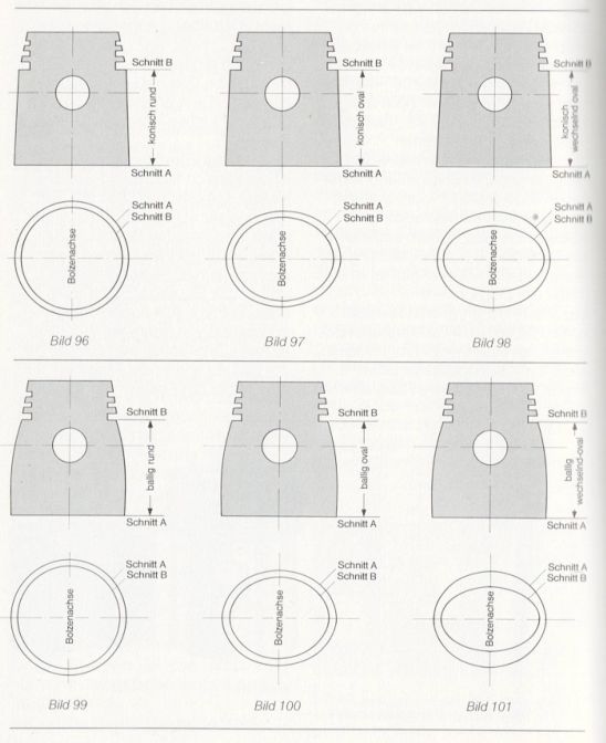

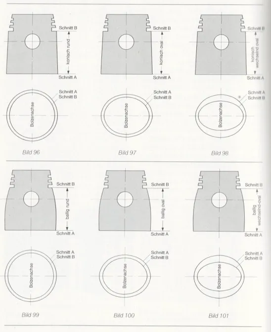

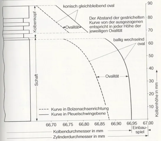

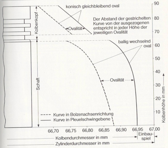

Ein Kolben ist nicht kreisrund, sondern eher ein Oval (bei Zimmertemperatur) und das ändert sich auch nocht über die Länge des Schafts. Das hat mit der Ausdehnung des Materials zu tun, denn diese ist nicht gleich über das ganze Volumen, und von oben bis unten ist zusätzlich eine unterschiedliche Temperaturverteilung. Außerdem dehnen sich Alu-Kolben mehr als z.B. Stahlkolben für manche Diesel-Autos. Die Kolbenhersteller berücksichtigen das in den Dimensionen ihrer Kolben.

na, Fertigungstoleranzen wird es immer geben, aber durch den technologischen und fertigungstechnischen Fortschritt sind die immer besser geworden. Was aber physikalisch nicht zu vermeiden ist (sondern zum Teil nur konstruktiv) ist die Wärmeausdehnung des Materials.
Bilder sind besser als tausend Worte. Hier ein Auszug aus meinem Nüral Kolbenhandbuch, nur noch über Antiquariat (Wilsberg) zu bekommen. Aber es zeigt, dass Kolbendimensionen schwierig zu definieren sind, weil es nicht dieses eine Maß gibt:
