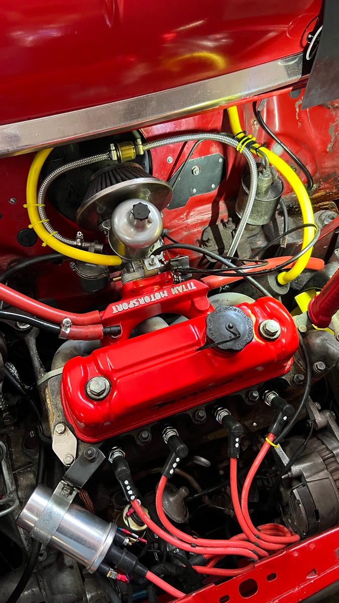

    Maniflow Krümmer mit 200Zellen Kat und RC40 Endtopf mit 54mm Endrohr.

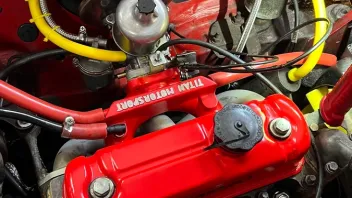

    Titan Motorsport Ansaugbrücke HS4 Vergaser mit offenem K und N (is ja nen Rennauto😋)

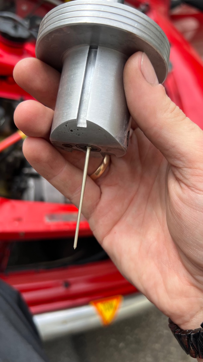

    Vergaserkolben ist so abgeschrägt, find ich eigentlich cool, da besserer Durchfluss?

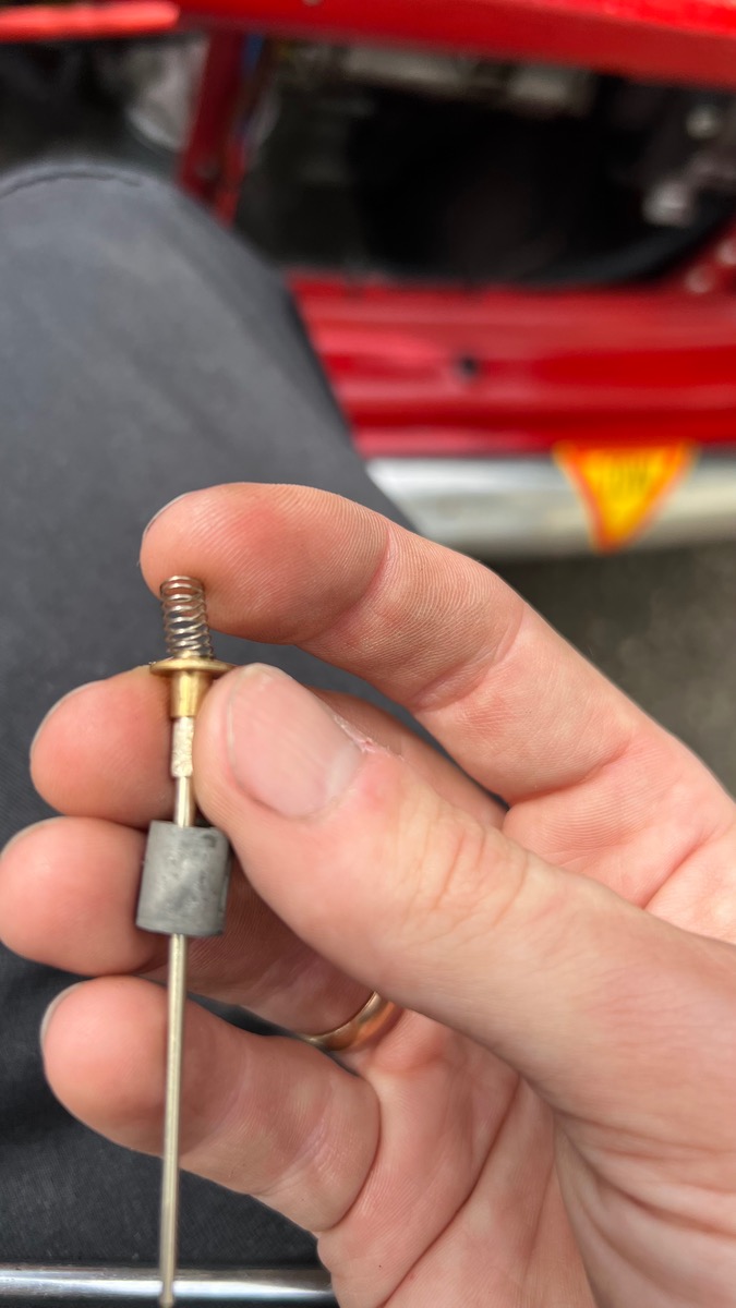

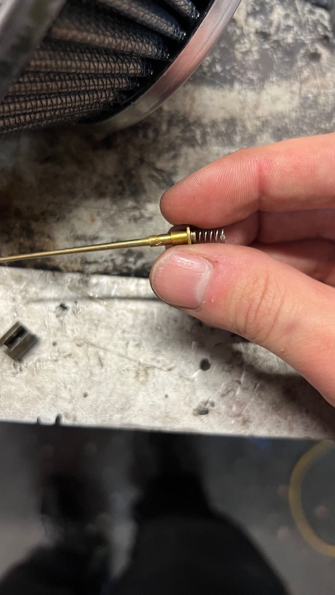

    Nadel ist unkenntlich gemacht, daher vermutlich Curl Blue (habe auf die Schnelle aber nur ne AAV rumliegen (besser?)
    Vorzündung genau 8 Grad, haben zwei Profis kontrolliert👍. OT Erster Zylinder ist auch OT Null Grad bei den Zacken.
    Ventile eingestellt.
    Zündgeschir neu und sechster Kerzen drin (mit R wenn auch nicht nötig. Hab aber nur 7er ohne R)

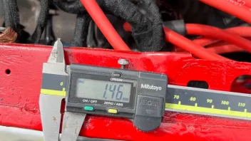

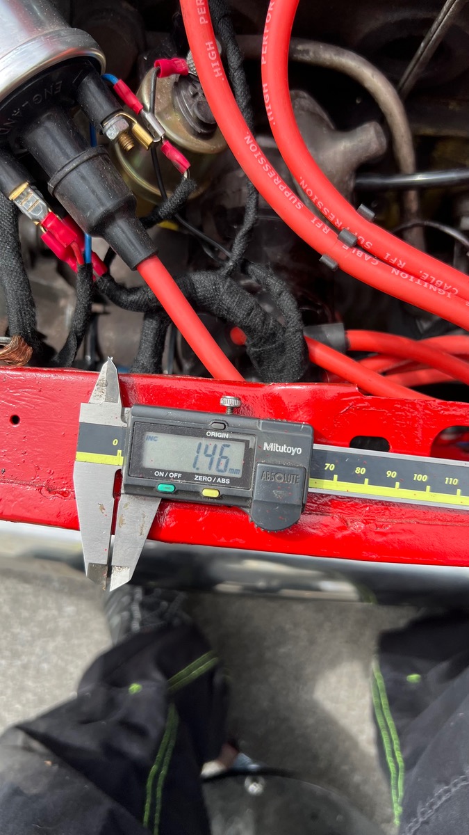

    Düsenstand ist jetzt 1,4mm war vorher 1,1, da wollte er gar nicht hochdrehen.
    Feder Vergaser? Die normale halt nix zu erkennen!
    Frage: Bin ich total ab vom Schuss mit der Nadel oder ist dieser angeschliffene Kolben jetzt beim Warmlaufen mein Problem?

    Wenn Bezeichnung rausgefeilt ist das eben doof zum vergleichen 🤷‍♂️ Kolben abgeschrägt braucht es bei so einem Aggregat nicht, ob es was schlechter macht 🤷‍♂️ Nur weil es cool aussieht, muss es ja nicht unbedingt was bringen. Ob es Teil deines Problems ist? 🤷‍♂️

    AAV Nadel würde eher nicht passen.

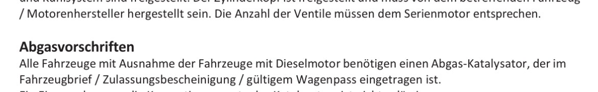

  • Der Kat muss wegen Slalom Clubsport. Ich will mich da an die Regeln halten!

    Das steht halt in diesen Vorschriften Anhang J Anhang K usw… „es muss ein Katalysator verbaut sein..“! Und eben auch bei Clubsport.
    Denke, dass das so der Umweltschutzgedanke des Motorsports ist 🫠.
  • Welche Veranstaltungen peilst du da an? Normal war mir nur bekannt, dass, falls das Fahrzeug ab Werk keinen Kat hatte, auch nachträglich keiner eingebaut werden muss. Aber der Wissensstand ist halt auch älter..kommt auch immer auf das jeweilige Reglement an…aber verkehrt ist sowas nie und gibt Flexibilität…und Leistung kostet es ja auch nicht wirklich

    Ich lese halt überall diese Sätze: (aus dem ADAC Clubsportslalom)
  • Haben die anscheinend 2020 eingeführt, wenn ich das eben richtig gelesen habe…

    Frage bleibt aber, warum mein kalter Tausender nicht richtig läuft am Anfang? Ist das normal für nen Tausender? Ist das Normal bei dieser exotischen Ansaugbrücke? Oder muss ich den einfach mal 20 Kilometer fahren wenn die Nummernschilder fertig sind, weil es die ganze Rußschicht im Brennraum ist vom immer wieder kurz anlassen…usw?

    Schon vor über 20 Jahren wurde U-Kat verlangt, weil eben problemlos nachzurüsten.

    Weil eben schraubst ohne Grundeinstellungen usw zu beachten.
    Die Brücke hat nicht viel damit zu tun aber um die Brücke zu montieren hast ja auch den Auspuff geändert. Du hast am Vergaser rum gewerkelt.... Wenn man viel ändert muss man eben auch alles andere anpassen.

    Ein angeschrägter oder abgeschliffener Vergaserkolben verändert den Unterdruck im Lufttrichter (Venturi) massiv – besonders im Leerlauf und im unteren Teillastbereich.
    • Zu geringer Unterdruck beim Start: Durch die Abschrägung strömt die Luft beim Starten und im kalten Zustand zu langsam am Düsenstock vorbei. Es wird nicht genügend Unterdruck erzeugt, um den Kraftstoff sauber aus der Düse zu saugen und zu zerstäuben.
    • Die Folge: Der Motor magert beim Gasgeben im kalten Zustand extrem ab, verschluckt sich und nimmt kein Gas an. Sobald er warm ist und du das Pedal durchtrittst, hebt sich der Kolben weit genug, und das System funktioniert über den reinen Luftdurchsatz wieder halbwegs normal.
    • Diagnose: Besorge dir einen unbehandelten, originalen HS4-Kolben inklusive passender Glocke (Glocke und Kolben sind immer aufeinander eingeschliffen!). Das wird dein Kaltlauf- und Startproblem mit hoher Wahrscheinlichkeit sofort lösen.
  • Dann besorg dir eine AAB und du hast Ruhe. Den Kolben würde ich auch tauschen. Bringt nicht wirklich was und birgt eher eine Quelle für ggfs. Komplikationen beim Abstimmen.
