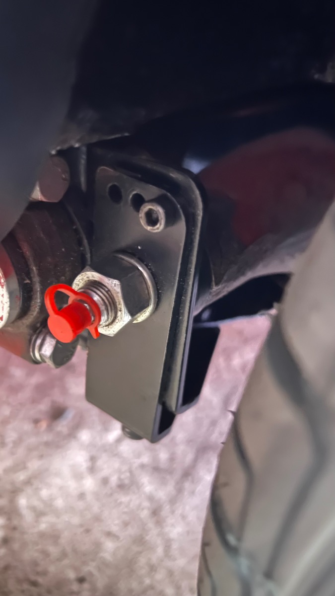

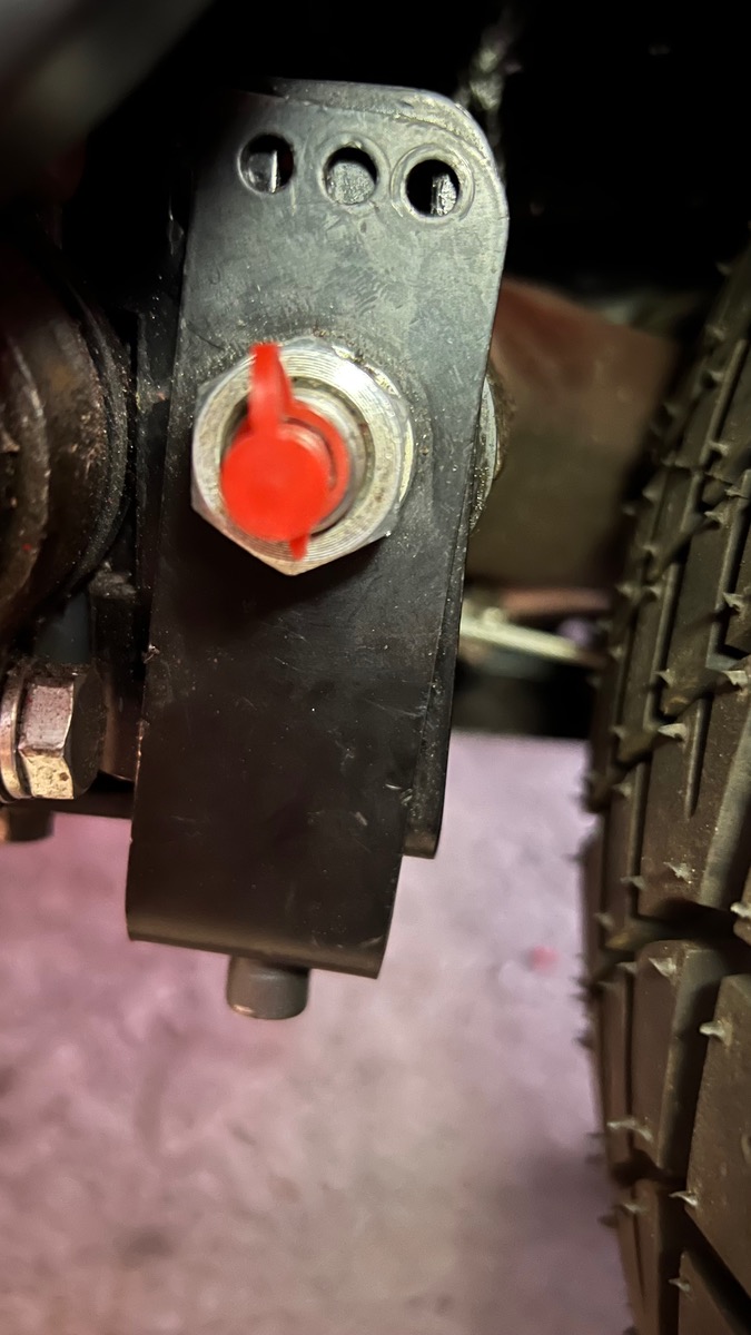

Bei der Hinterachse bin ich noch unschlüssig, ob ich auf das mittlere Loch gehen soll, weil ich befürchte, dass ich mir den Sturz dann wieder kaputt mache…kann ich das irgendwie verhindern bei den Dingern?
Hinterachse hat so 2mm von Felgenhorn zu Felgenhorn…ich würde das erstmal so lassen wollen. Oder besser nicht?
Spur ist wichtiger als der Sturz.
Probier es. Du hast ja 12" verbaut. Da ist der Messwert größer als bei 10", obwohl die Einstellung gleich ist.

Linker hinterer Reifen: 3,6mm vordere Felgenhorn 3,0mm hinterer Felgenhorn 🙈. Das dürfte zu viel sein. Obwohl bei dem Einsteller auch das hinterste Loch… bekomme ich das sanfter eingestellt, wenn ich das mittlere Loch nehme? Dann wäre auf der rechten Seite hinteres Loch und auf der linken Seite mittleres Loch….sind solche Einstellungen plausibel???

Wo die Schraube drin ist, ist egal. Solange die Werte so sind wie gewollt. Die Rahmen waren nie so wirklich grade.

Bin jetzt bei 3,9cm vorderes Horn und 3,5cm hinteres Horn…und die Schraube passt nirgens mehr rein….ist die überhaupt wichtig? Oder bohrt man sich später das Loch passend?
Was ist das für ein Teil? MS70?
Das ist das Sturz und Spur Einstellding, wie oben verlinkt.

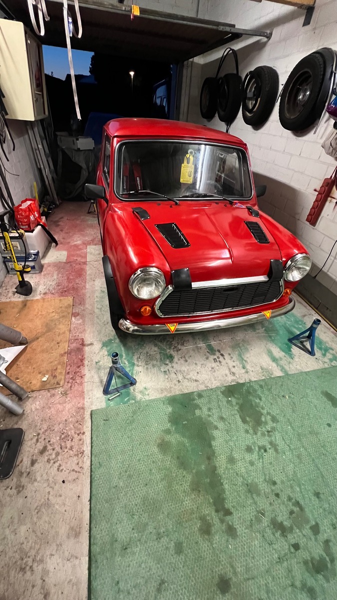

Das sind jetzt die Endergebnisse des heutigen Tages🫠, nachdem ich die Nylonschnur noch mal genau eingemessen habe.
Die Strecken AB und CD haben exakte Abstände 145cm.
Nylonschnur hat vorne 33cm zum Vorderreifen und 30 cm zu beiden Hinterreifen.
Lenkrad festgeklemmt. Daher denke ich, dass sich das mit der Spurgleichheit vorne ausgleicht🤨???

Hinten links geht die Schraube nicht mehr durch ein Loch💁….schlimm😵💫???

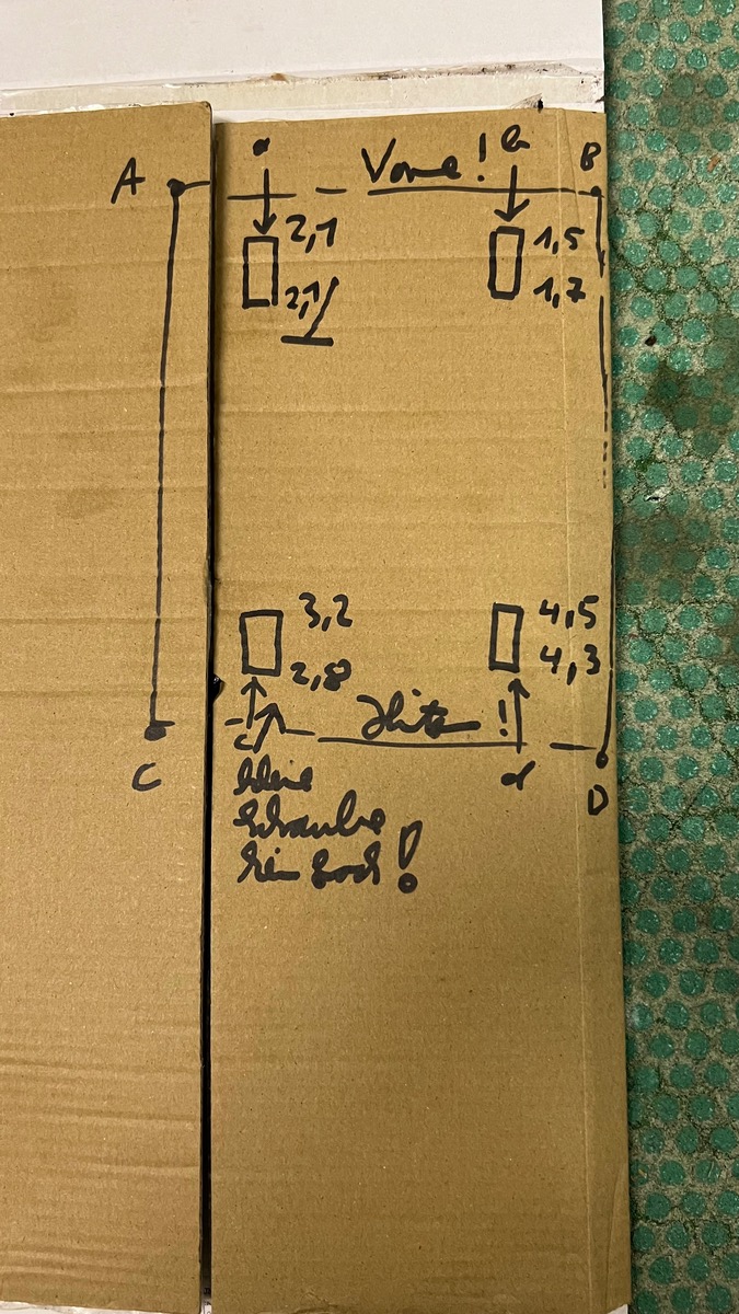

So, jetzt hab ich die Schnur nochmal genau auf ca. 1mm auf die Radmitten/Naben ausgerichtet und nachgemessen.
Das sind jetzt meine finalen Ergebnisse
Und hinten links geht die kleine Schraube nicht mehr rein.
dann Bohr halt das Loch neu
Sind meine Werte Pi mal Daumen ok oder ist das alles jenseits von Gut und Böse?
Bis auf hinten rechts, dacwerde ich die Vorspur noch nen Millimeter verringern, vermute, dass ich dann das Loch auch neu bohren muss!
