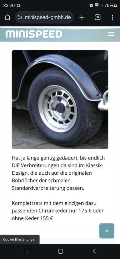

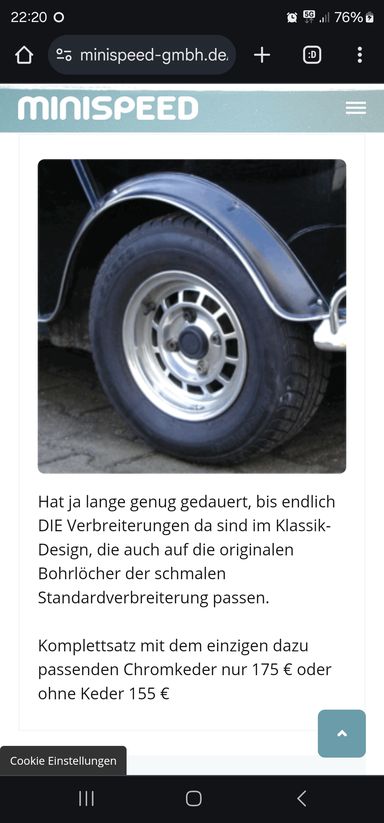

  • Wie wäre es hier mit? Passen auf die original Bohrungen der Standard Verbreiterungen. Dann noch Chromkeder drauf - klassisch und passt schön zu deinen Felgen und dem gelben Lack. 😉

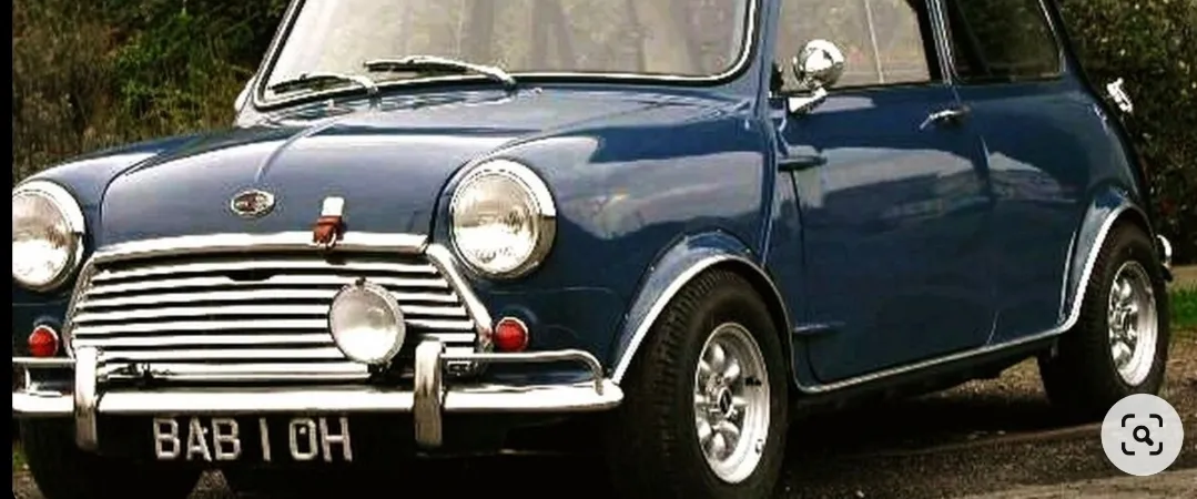

  • sieht sehr gut aus, habe die Befürchtung, dass es zu schmal ist. Würde etwa so aussehen wie im beispielbild.
    Meines Erachtens müsste es passen. Wie war die ET deiner Felgen? Mit Carmona Mistral 5x12 ET29 hat es mit 165ern gepasst.

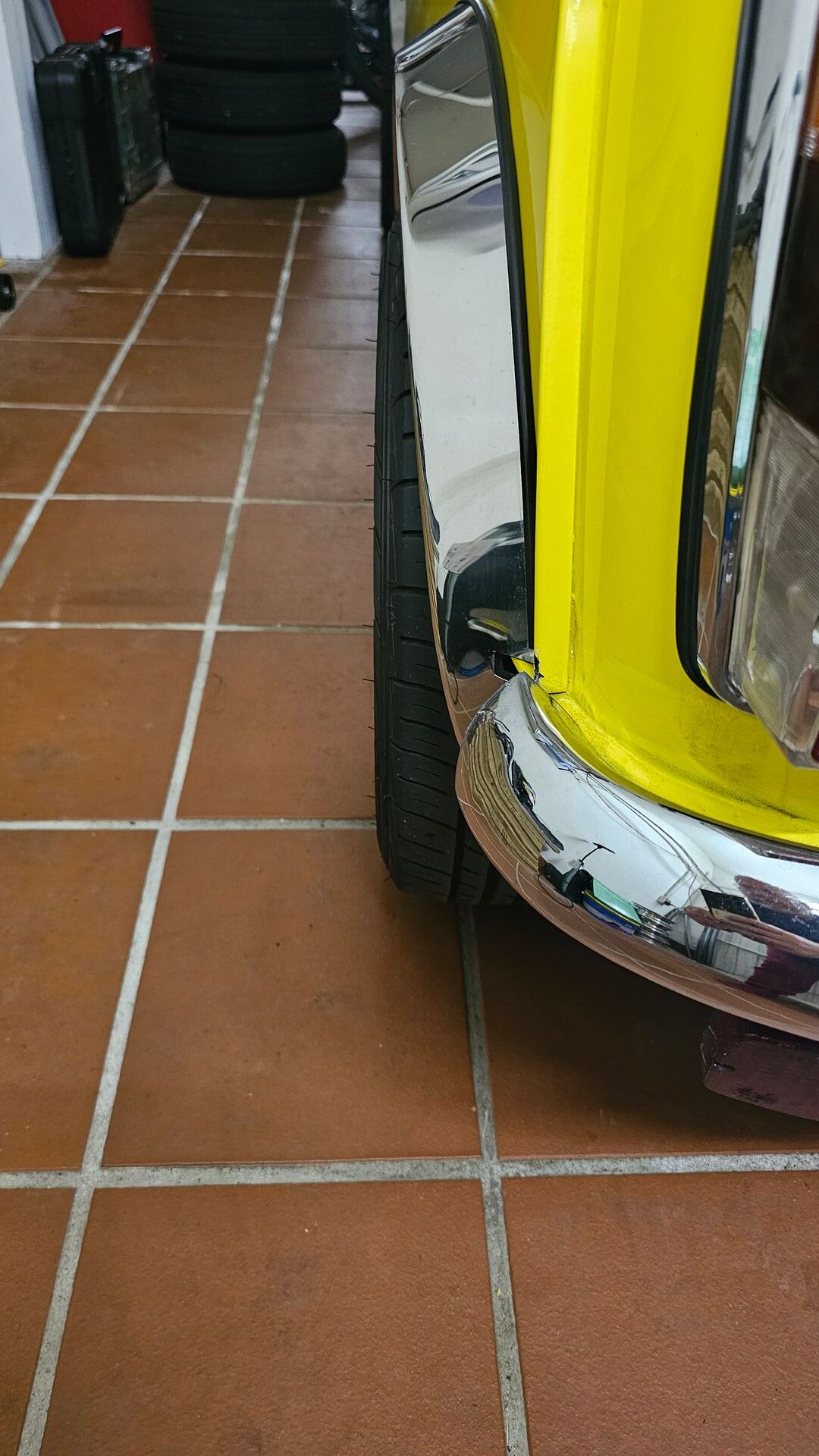

  • Ok, das könnte definitiv eng werden. Zeig mal wie es aktuell aussieht mit den Standard Verbreiterungen

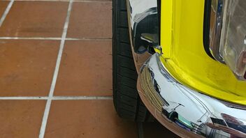

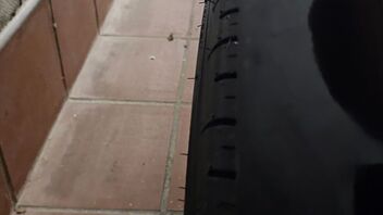

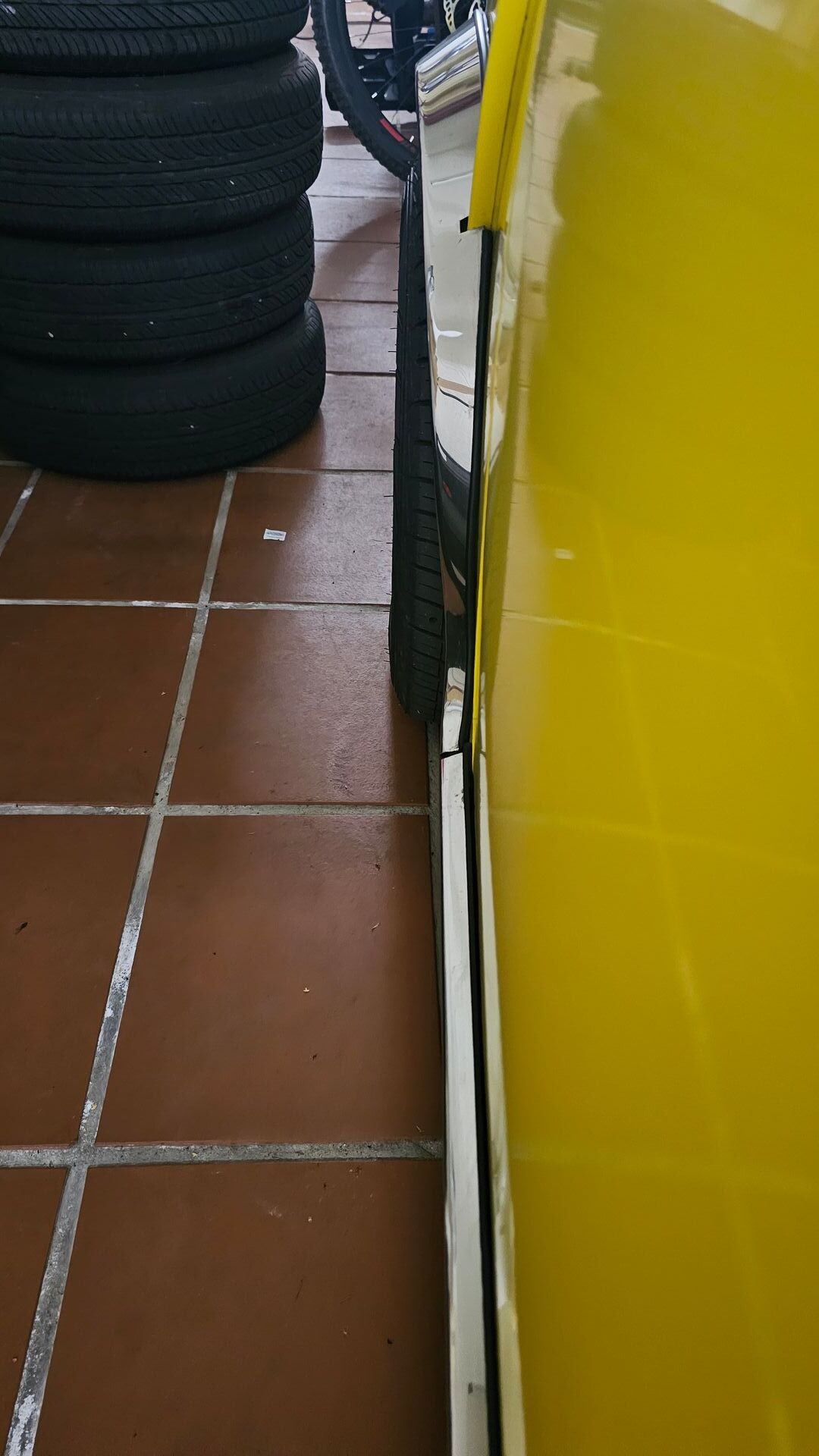

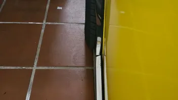

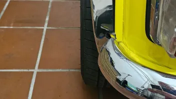

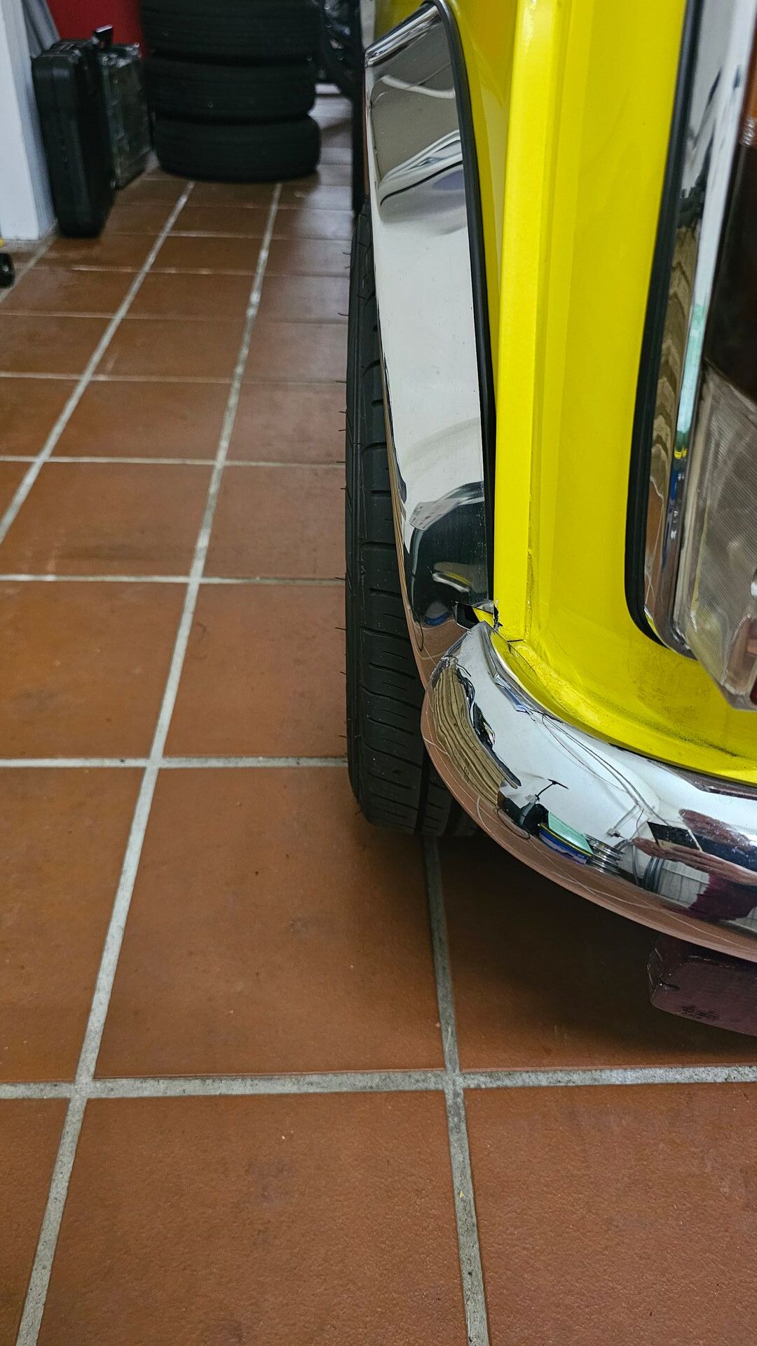

  • Hier einmal mit dem Aluaufsatz und ohne.
    Mit den Chrom-Aufsätzen würde es schon mal passen. Ohne die Aufsätze ist es eher etwas knapp. Zumindest für den TÜVer...
    Die im Beitrag #3 von Highlindner verlinkten "Group 2" Verbreiterungen von Huddersfiel Spares würden auch funktionieren :thumbs_up:
    Die bei dir montierten "Special" Verbreiterungen sind vorne am höchsten Punkt 1,5" bzw. 38 mm breit. Die "Group 2" an der selben Stelle hingegen 1,75" bzw. 44 mm breit (Kederprofil zwischen Blech und Verbreiterung, sowie das Kantenprofil verbaut)
    Vorteil dieser "Group 2" Verbreiterungen ist halt, dass sie auf die vorhandenen Nietlöcher passen. Nur die Bohrungen müssen noch selbst in die Verbreiterungen gebohrt und die Verbreiterungen lackiert werden...
    Auch die von austin mann alter mini in Beitrag #10 verlinkten "Cosmic" Verbreiterungen aus GFK passen (40 mm, ohne Keder/Kantenprofil, mit etwa 44 mm) und sehen chic aus. :cool:
    Nachteil ist aber, dass komplett neue Löcher gebohrt werden müssen... :confused:

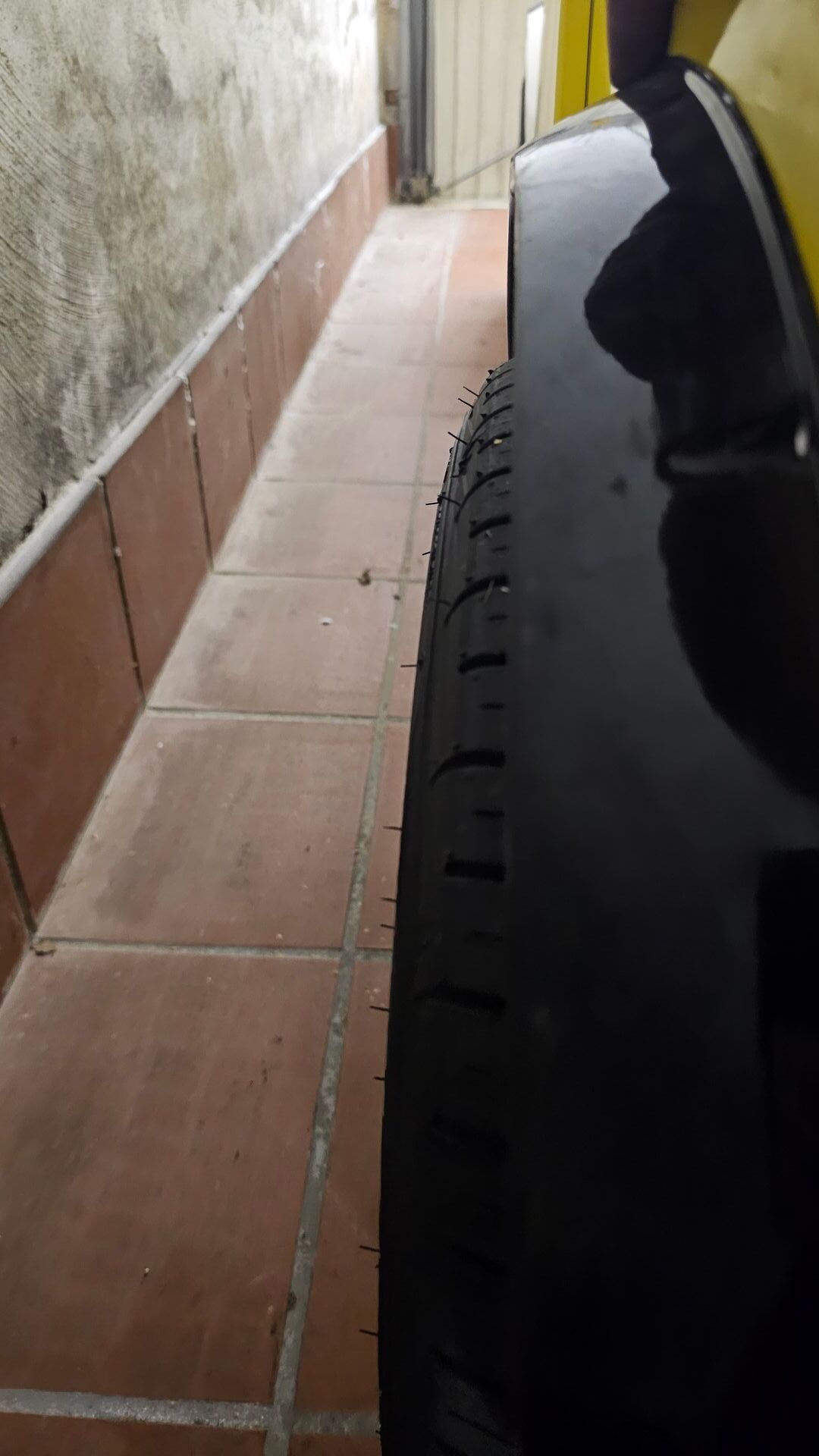

    Ich hab die Aluteile an der höchste Stelle mit 44mm vorne gemessen. Ohne die Aluteile kpmm ich so auf 40.

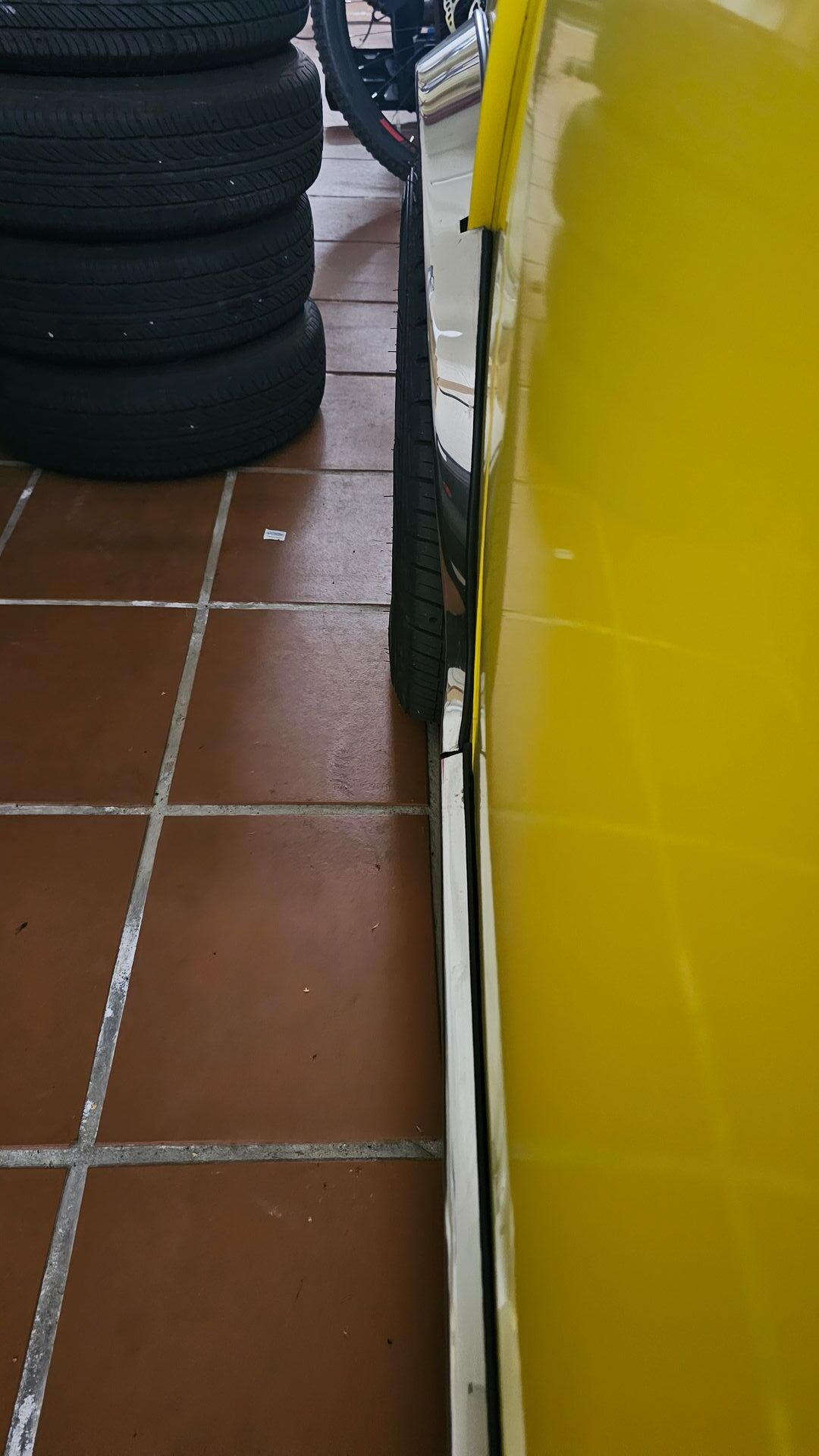

    Übrigens muss nicht das ganze Rad bzw. Reifen abgedeckt sein. Wenn mann von oben, senkrecht nach unten schaut, muss die Lauffläche abgedeckt sein.
    Selbst wenn man den äußeren Profilrand noch erahnen kann, ist das OK :wink:
