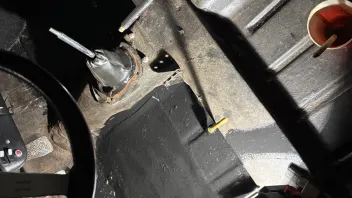

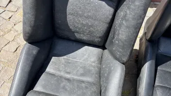

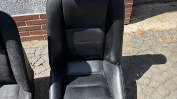

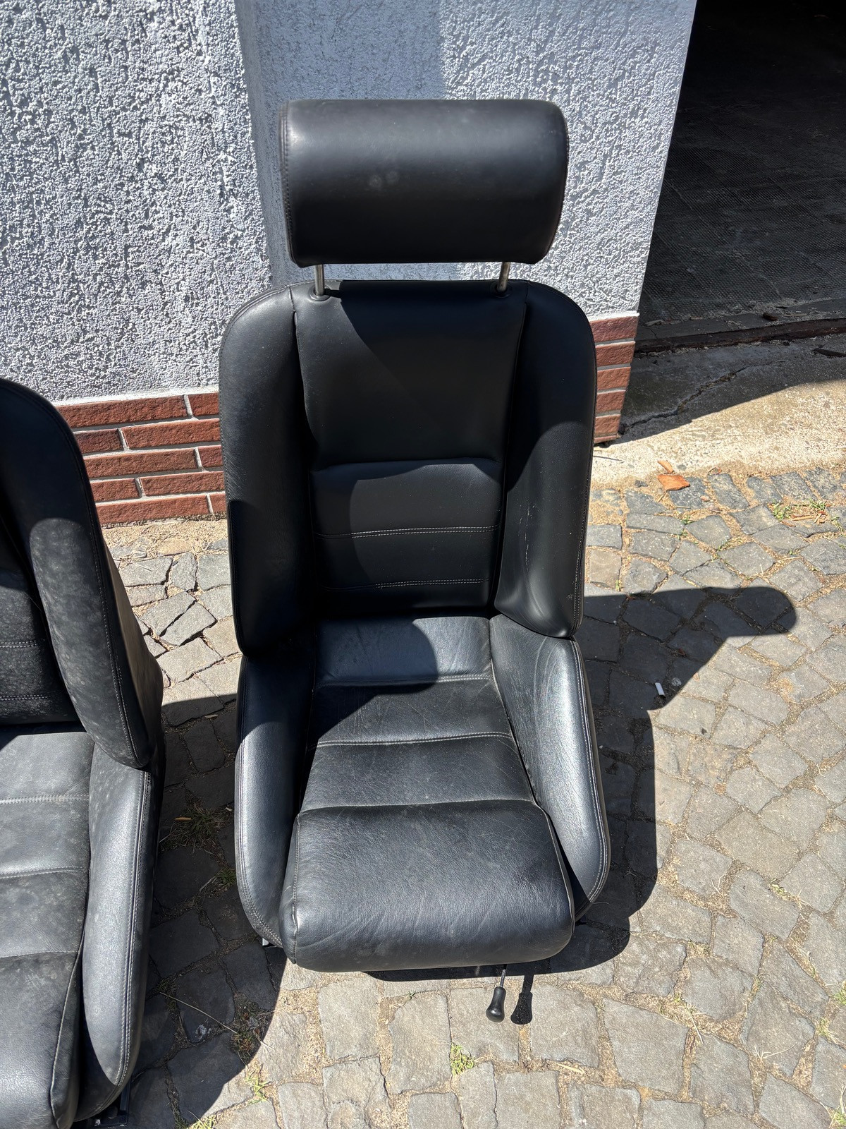

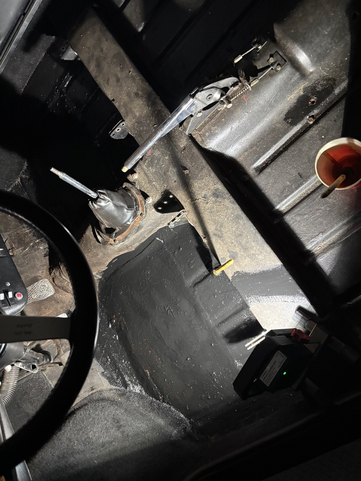

  • Gestern mal wieder was gemacht, darf ja noch nicht wirklich. Boden war vorher vom flugrost bereinigt worden. Dann mit Ovatrol gepinselt worden, gut 6 Wochen Ablüften lassen und jetzt mit Branthokorrux Chassilack gepinselt. Next step: Quickshift von KAD einbauen, Sitze reinigen und mit Leder Pflege aufhübschen, dämm Material Boden und Teppich wieder rein. Und Gurte richtig montieren (wenn Sitz dran vorbei geht)

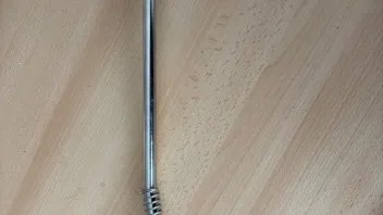

  • Für das Quick Shift muss ich noch Schaltpin durchsägen, damit ich an einen Kunststoff Teller komme. Hatte ich günstig bei Faxe geschossen. Bin mal gespannt, ob ich das mit meinen Gichtgriffeln hinbekomme, den Seilzug für die Rückeärtsgang Sperre wieder zusammen bekomme 🤪🤪🤪🤪. Zur Not macht das meine Holde, die hat da mehr Fingerspitzen Gefühl für Friemelarbeiten. 🫣🫣🫣 Als ehemalige Näherin kriegt die auch dünnste Fäden in Nähnadeln eingefädelt. 😳👍 Da bin ich immer wieder erstaunt.

  • Nein natürlich nicht. Daher hab ich einen englischen besorgt. Ne ne ne, würde ich niemals machen. Ich hab vor dem erscheinen der Quickshift immer meine Minis auf Inno umgebaut. Nicht alleine wegen dem Chrom, sondern schon alleine weil der eben für LHD mehr zum Fahrer geneigt und kürzer ist. Sowas zersägt man doch nicht 😳😳😳😳 Der bleibt auch hier im Lager, falls mir das mit dem Quickshift nix taugt.
