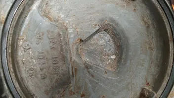

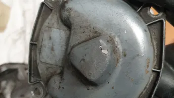

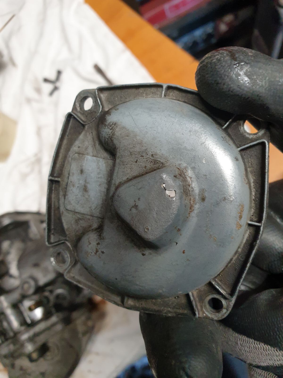

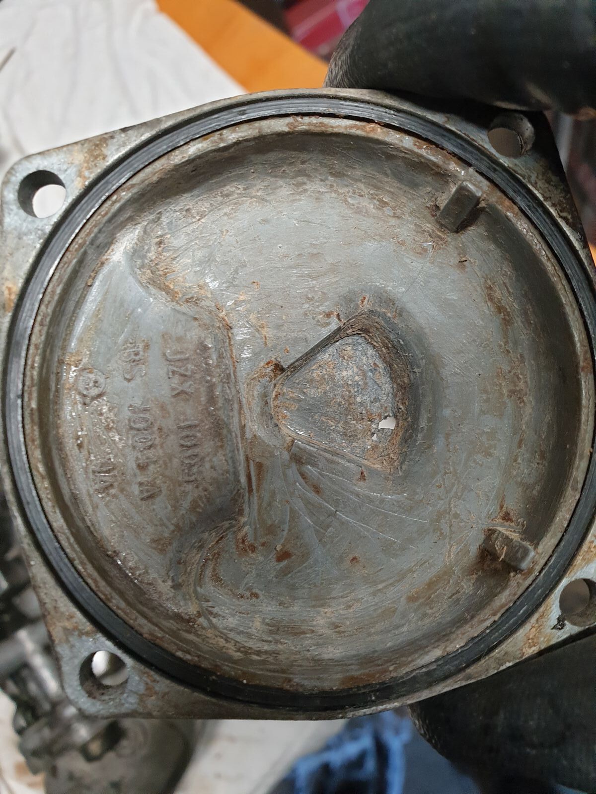

Schwimmerkammerdeckel HIF 44 38 gesucht
Erledigt
Wenn jemand noch welche hat, könnte auch noch 2 oder 3 brauchen
Auch durchgegammelt, wie bei mir?
Nö verschlampt
oder für andere Vergaser gebraucht wo die schon gefehlt haben ..
Guck mal bei miniforfun bei Kleinanzeigen, zumindest 1 Stück im Angebot 😉
nö
Dann hast du es zwischenzeitlich verkauft, aber okay
Hat mal einer probiert, ob das Vergasermaterial ( ?Zinkguss? ) Lötzinn annimmt ….. also mal an einer Stelle etwas anschleifen um Oxydschichten zu beseitigen und versuchen mit dem elektrischen Lötkolben Lötzinn aufzutragen ??
Ich sag mal aus meiner alten Erfahrung . Das Problem mit dem Teil trauf auf wegen kaputten Knochen Gummis und aufschlagen auf der Traverse …. Nix anderes
Am ehesten mit Alu-Lot, mit kleiner Flamme. Davon gibt es verschiedene Sorten, muss man sich schlau machen und probieren. Zink-Druckguss gilt als schwierig bis unmöglich zu löten.
Probier es mal damit: https://hgpowerglue.com/products/schwe…flasche-regular
Habe ich gute Erfahrungen. Ist sofort bombenfest
Gibts auch neu billig ist es nicht
JZX1005
JZX1005
Meinst Du den Deckel oder den Kleber?
JZX1005 ist die Teilenummer vom Deckel, daher mein ich auch den
