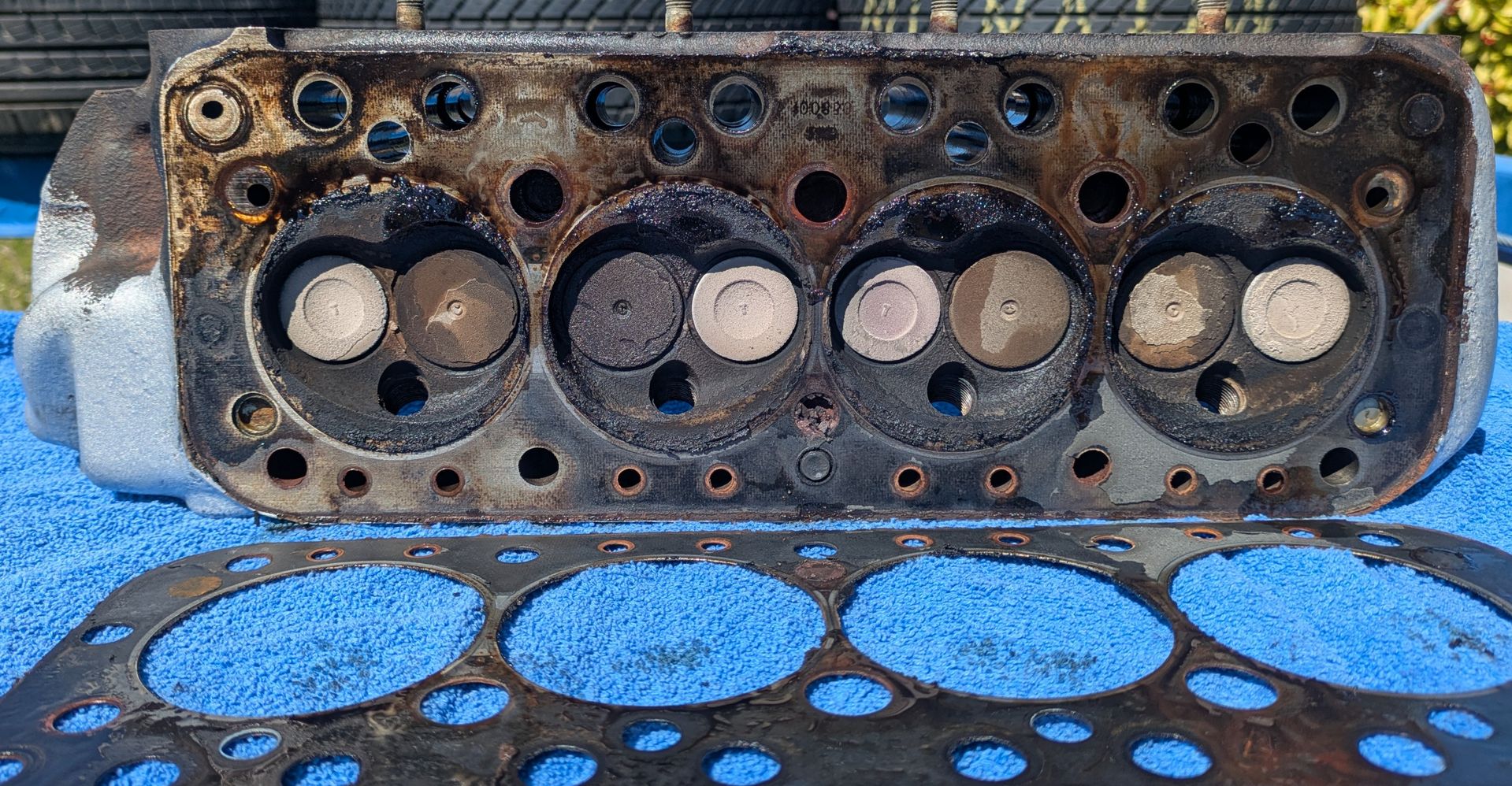

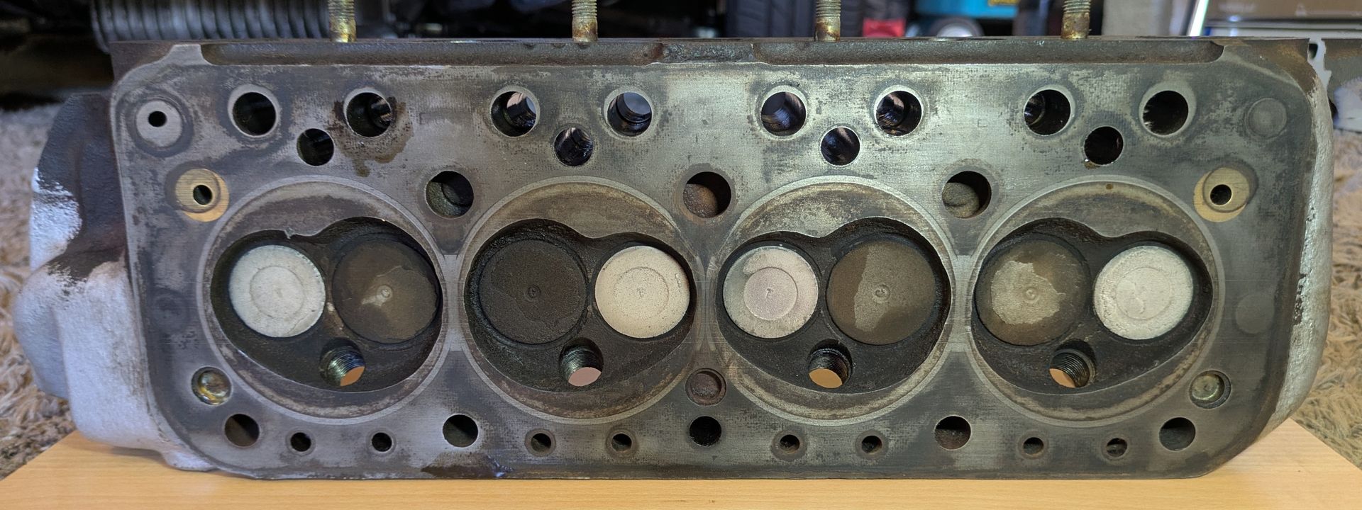

Wichtigsind nur die hellen Ränder der Laufbuchsen und um die Wasserkanäle, aber das sieht da alles gut aus.
Zylinderkopfdichtung Ölkanal

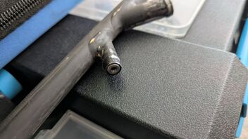

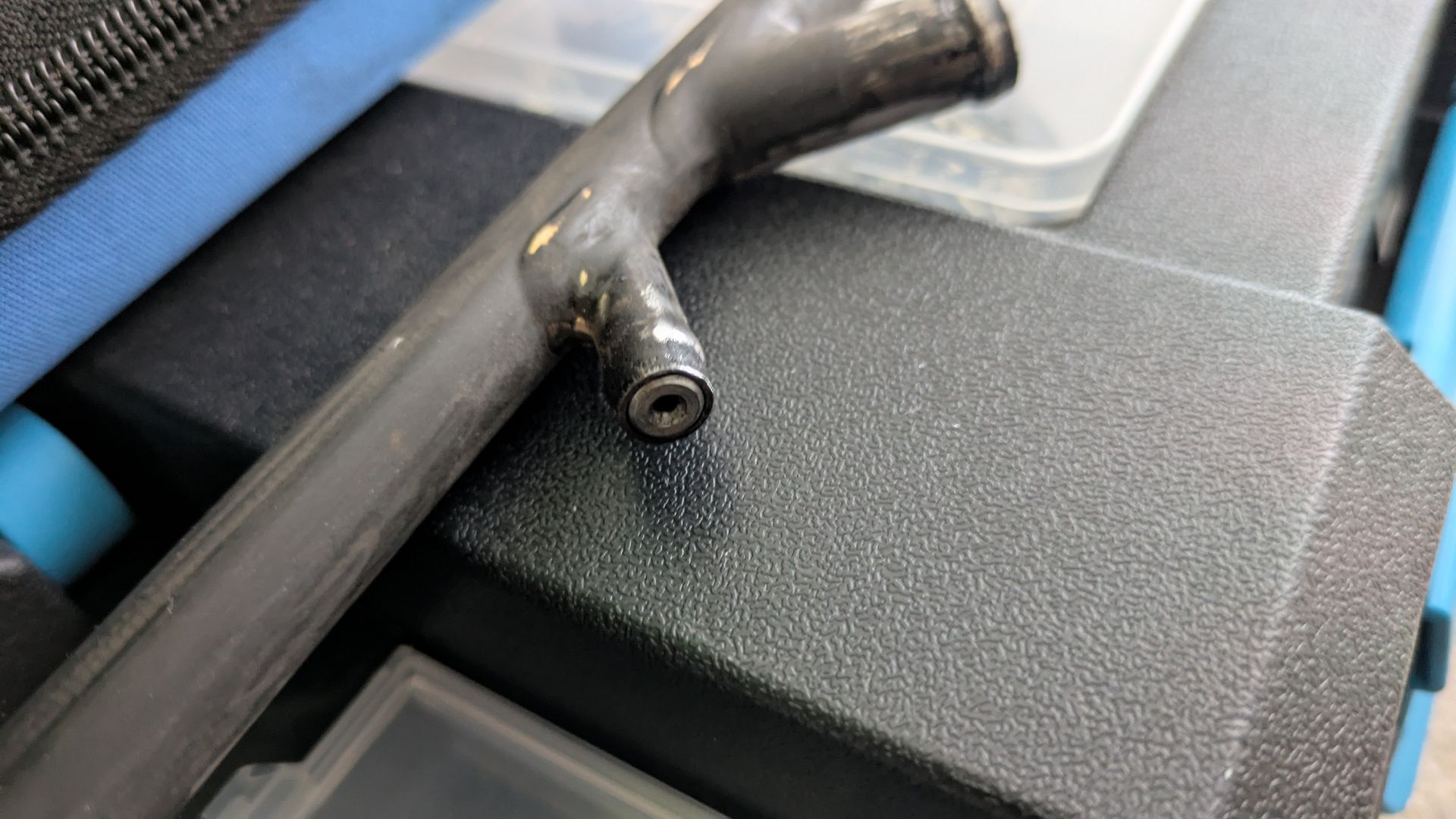

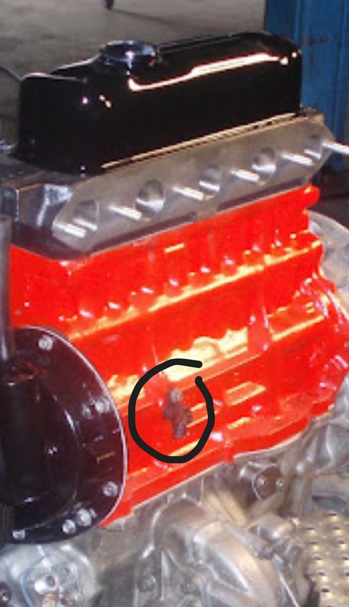

An dem Gestänge von der Kurbelgehäuseentlüftung ist an einem Abgang so ein kleiner Nupsi drin, warum? Ich habe Angst den reinzudrücken, er ist auf jeden Fall beweglich.

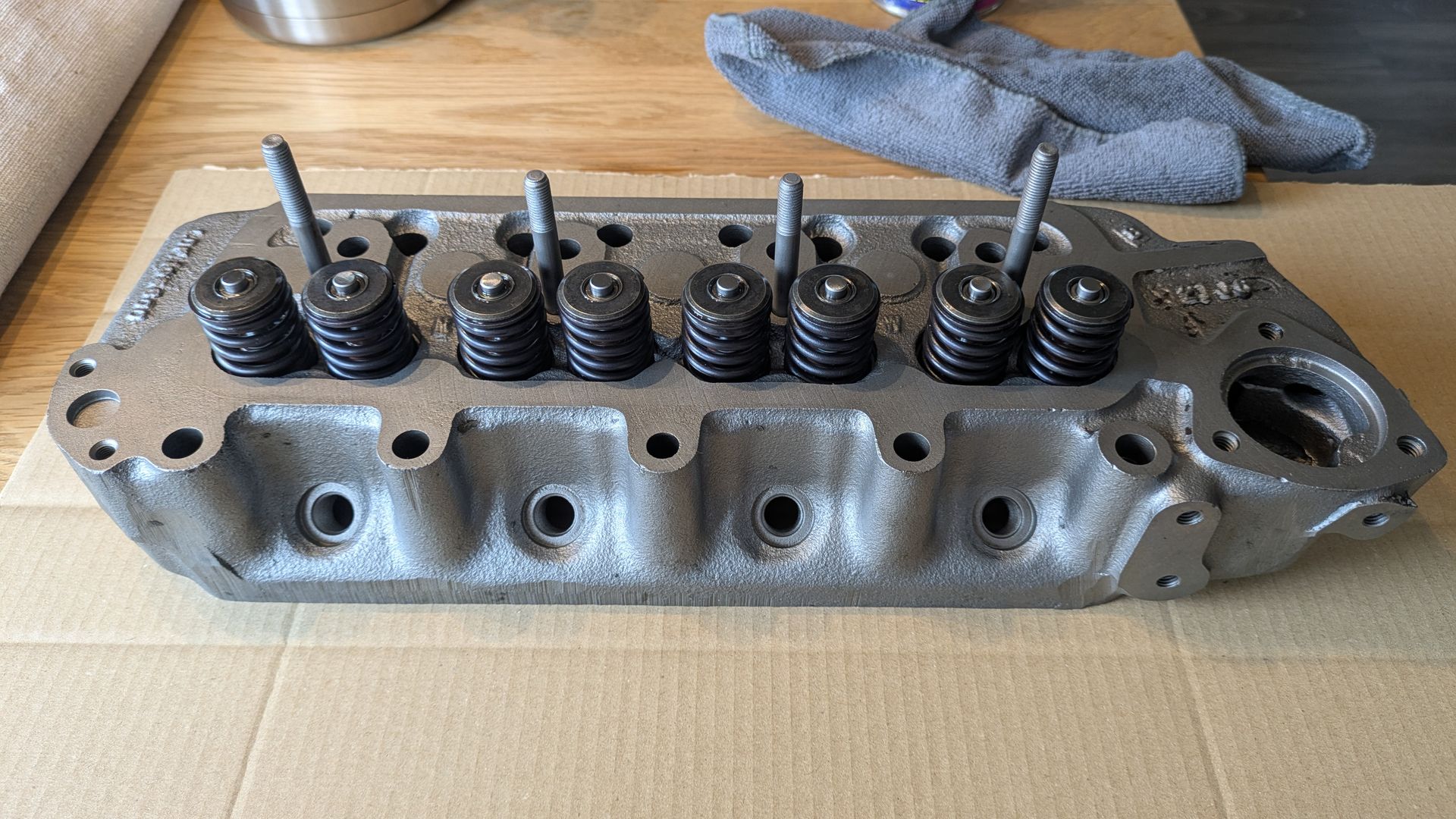

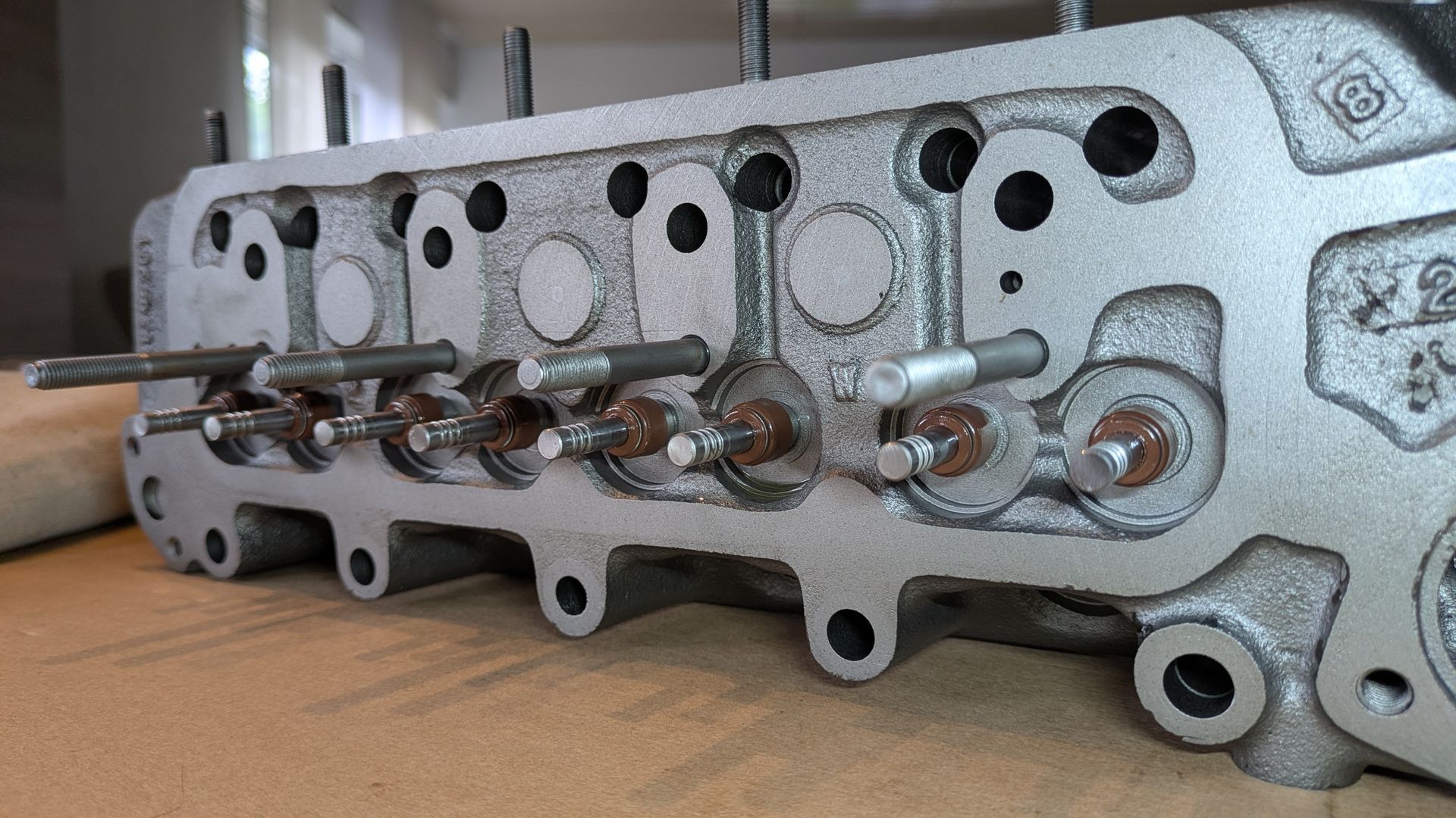

Der Kopf ist fertig, wurde geplant, Glasperlen gestrahlt, Ventilsitze gefräst sowie Auslassventilführungen erneuert. Die Einlassführungen waren wohl noch gut. Habe die Ventilfedern dann mit neuen Schaftdichtungen selbst montiert, bin zufrieden.
