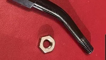

Würde das gern mal probieren...
Bitte um Angebote.

neu bestkommst du die hier:
VG
Ich an deiner Stelle würde mir einfach ein paar Schalthebel besorgen. Die kriegst du quasi nach geschmissen .Flex das Ding auseinander schweiß das Stück dran und gut 👍 Das mit der Kontermutter ist immer nicht so toll 🤷♂️wenn du stark ziehst kann sich’s halt auch lösen und drehen.

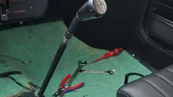

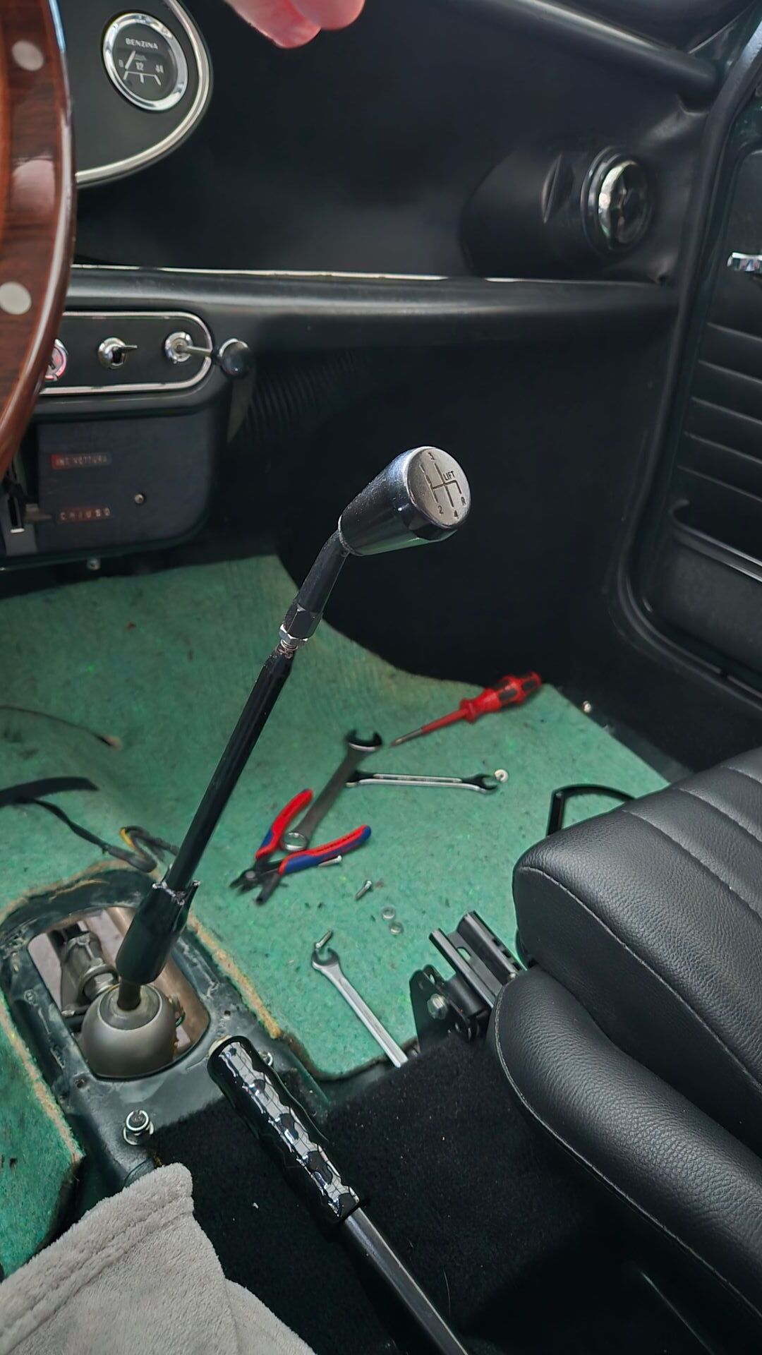

Bring ich dir morgen mit....
Die Höhe fand ich persönlich ganz angenehm. Optisch eher schwierig... 😂🫣🤔
Vom Feeling her habe ich ein gutes Gefühl. ![]()
Dann könnte man ja noch aufs Lars Idee zurückkommen.

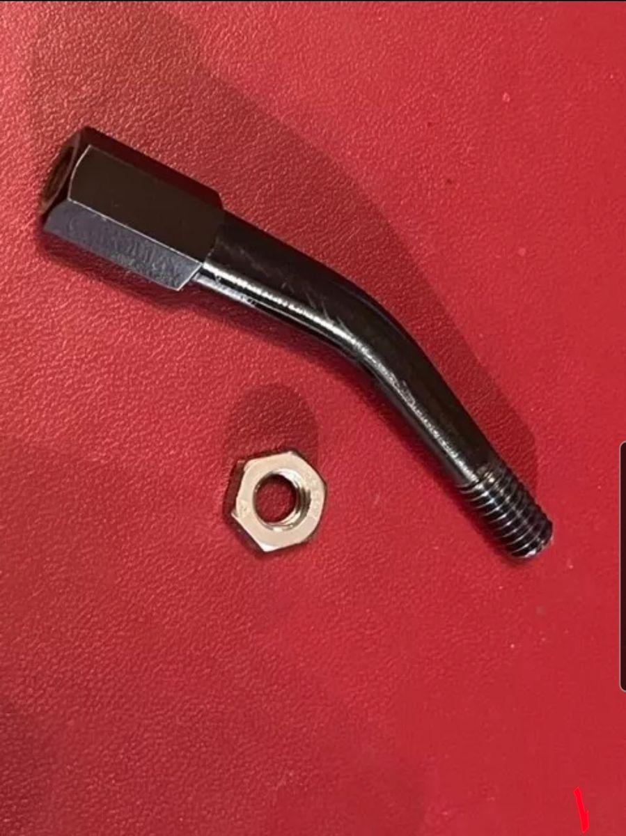

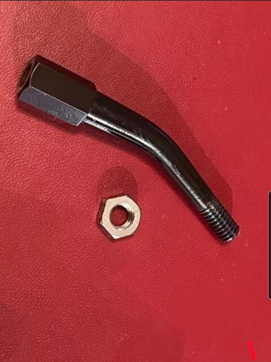

Ich habe das selber gemacht.
M8 auf den Schalthebel drüber geschnitten und ein Chromrohr
mit Innengewinde M8. Die Krümmung und Länge für mich angepasst.
Mit Quick-Shift super gemütliches Schalten ohne sich vorzubeugen!
