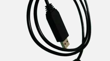

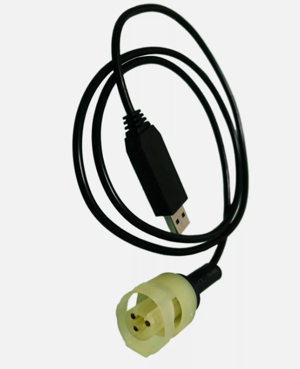

    • Kommunikation mit der ECU über Laptop nicht möglich (ich habe diesen 3-PIN --- USB A Stecker fertig aus GB bestellt, als Programme hatte ich MEMS Gauge und ROSCO Master probiert)

    Das Kabel welches Kniddelfutt beschreibt. Habe ich ja aus GB bestellt. Nur ist eben mit den genannten, meiner Meinung nach selbst gebastelten Programmen keine Kommunikation möglich.
