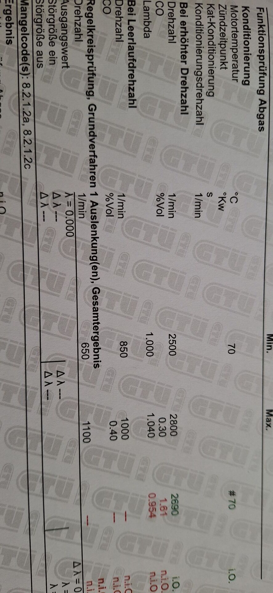

1. Eindruck, Lambdawert 0,954 , ist nicht kritisch, ( Sollwert 0,97 ), es könnte sein, dass die Sonde ( in der Tat, wie…@Gagamohn….beschrieben hat)noch nicht die Betriebstemperatur hatte. Kurze , langsame Anfahrt, 10 Min Wartezeit in der Winterzeit? Die Sonde ist ein Verschleißteil, müsste man auch mal durchgecheckt werden , sie altert, wird Träge , verschmutzt !
2. Die CO Werte sind total daneben, könnte eher ein Problem sein. 0,30 % erlaubt, 1,61 % ,??? Damit hat man bei der AU keine Chance!!
Ich würde zuerst eine Endoskopierung der Brennräume und insbesondere die Rückseite der Ventilteller empfehlen
Die Ölkohlebildung an der Rückseite der Ventilteller ist die häufige Ursache der hohen CO Werte!!! Falls alles schon anständig versaut (Kurzstrecken), helfen keine Additive, bzw. kein Durchpusten auf der AB ! Könnte teuer werden, da Kopf ab, Ventile raus, neue V-Führungen, neue V-Schaftabdichtungen, alles mechanisch(!!!) säubern usw. oder selbst Hand auflegen. Also, kann sein, muss nicht, ist nur eine 1. Annahme/Vermutung, ohne das Fahrzeug gesehen zu haben(natürlich) !

Die CO –Werte sind so schlecht,( das 5-Fache des Erlaubten) , das wird nur ein Wechsel auf K&N nicht verursacht haben.. Obwohl, ein offener Filter über dem Auspuffkrümmer ist sicherlich nicht zu empfehlen, außerdem ist die Frage, was du mit dem Thermac und Lufttemperatursensor gemacht hast. . Der KN soll geölt werden, nach dem Motto, viel hilft viel, werden sie tüchtig getränkt und mit dem Ansaugluft wieder ausgeblasen. Dahinter soll aber der Lufttemperatursensor sitzen(mindestens im SPI, MPI kenne ich nicht so genau) Der Sensor wird immer ölig, das bindet wieder Feinstaub, es verpappt alles, weißt der Geier, wie sich das alles, in der Summe auswirkt. (Alle Fahrzeuge mit einem LMM litten enorm darunter)
Es können also viele Kleinigkeiten in der Summe sein. Es ist auch nicht bekannt, was am Kopf gemacht wurde. Eine Änderung kann sich positiv, aber auch negativ auswirken( daher frag doch die Werkstatt, was die gemacht haben. Größere Ventile und HHKHW bewirkt in der Summe auch eine Anfettung, da weniger Luftdursatz, das kapieren viele Fach-Werkstätte auch nicht.
Statt hier weiter rum zu Philosophieren, besorge, oder kaufe dir ein Endoskop und frage genau die Fachwerkstatt, was gemacht wurde.
Wenn du das Auto lange behalten willst, ist ein Endoskop eine nützliche Hilfe und Infos über das eigene Auto eine Selbstverständlichkeit. ( Außerdem, nur als eine Randbemerkung.) Die Fachwerkstatt hat dir sicherlich eine saftige Rechnung präsentiert. Da ist doch alles aufgelistet , bis auf die letzte Schraube und Arbeitsvorgang!
