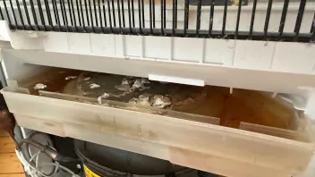

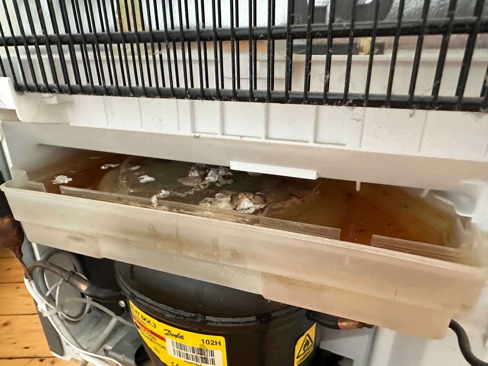

  • Morgen geht’s in den Urlaub und heute ne Pfütze vor dem Kühlschrank
    - er scheint viel Eis an der Rückwand zu produzieren; ich hatte in letzter Zeit das Gefühl die Tür schließt nicht richtig …
    - Ablauf ist frei
    - Auffangbecken randvoll
    - Verdampfung scheint nur durch Kompressorabwärme zu erfolgen
    - Kühlschrank kühlt …
    - frei stehender Kühlschrank (ausgebaut) schließt sauber / saugend
    Tja was nun (außer trocken legen .. Kühlschrank aus lassen …und zurückgebliebener Hausbewohner muss den Kellerkühlschrank nutzen )

  • Wasser ausleeren und Testen, evtl. war halt wirklich die Tür ne Zeit lang nicht zu.
    Eine Taschenlampe rein und Türe zu dann sieht ob die Dichtung überall anliegt.
    Immerhin ist der Ablauf nicht verstopft
