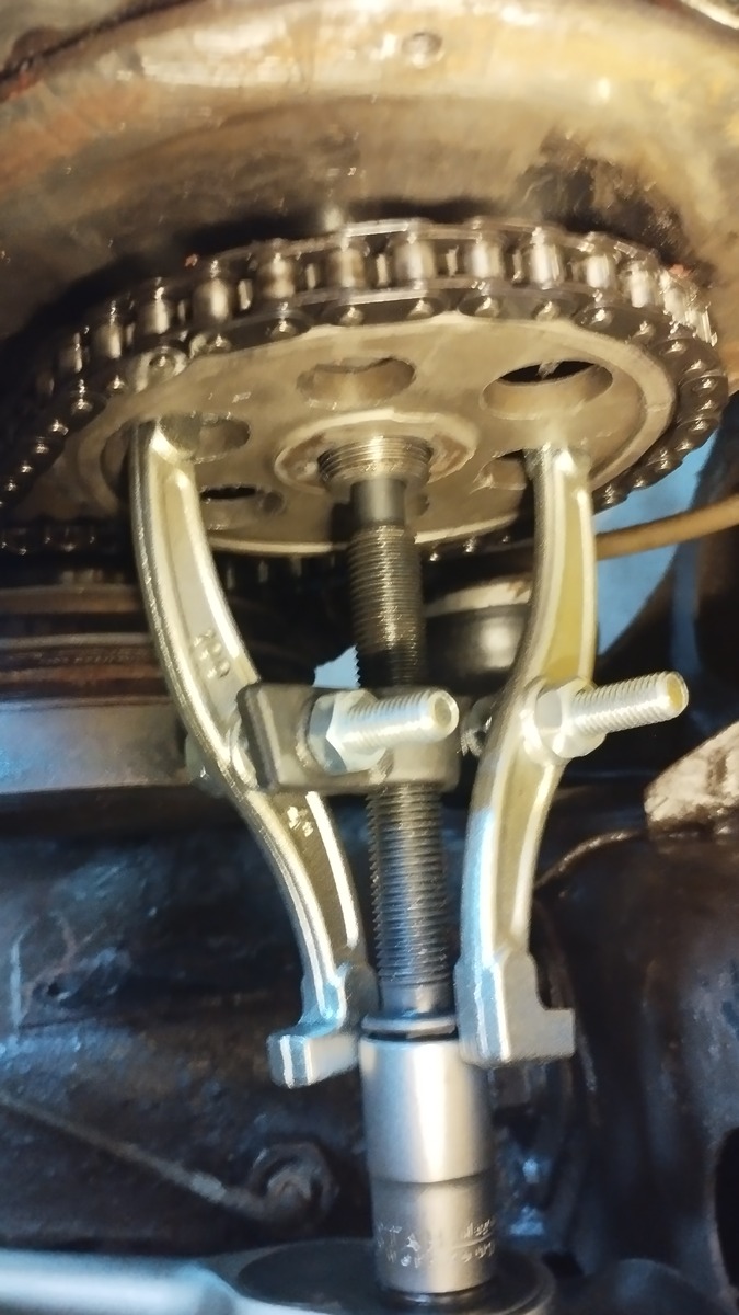

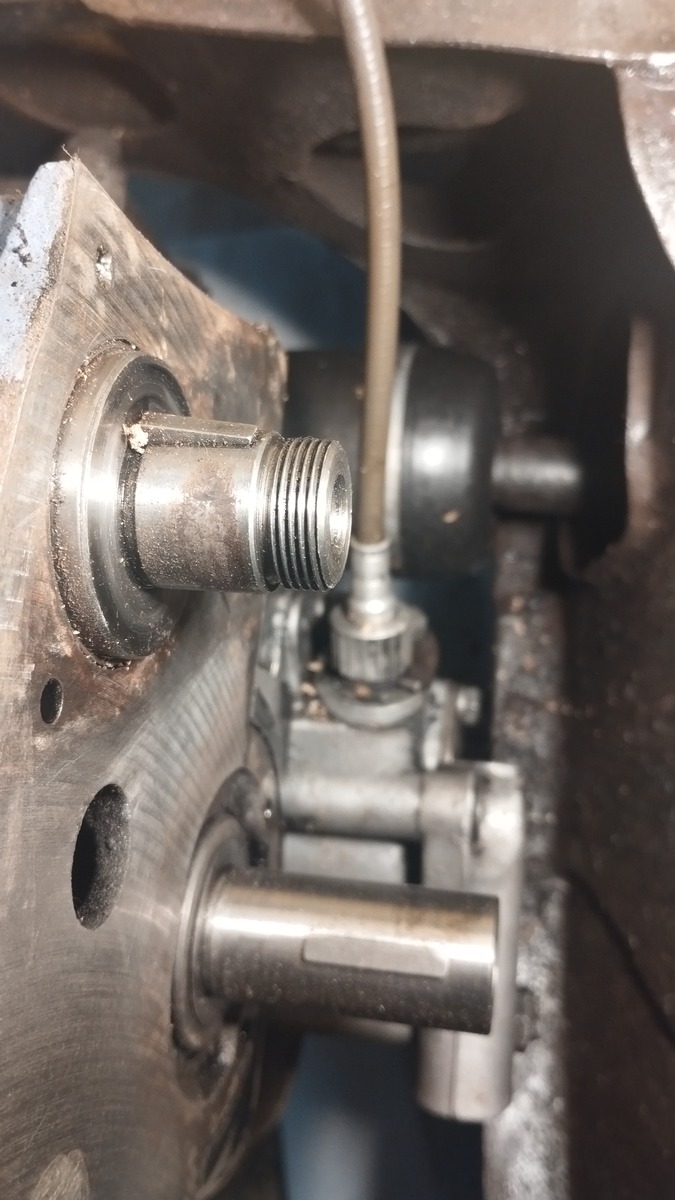

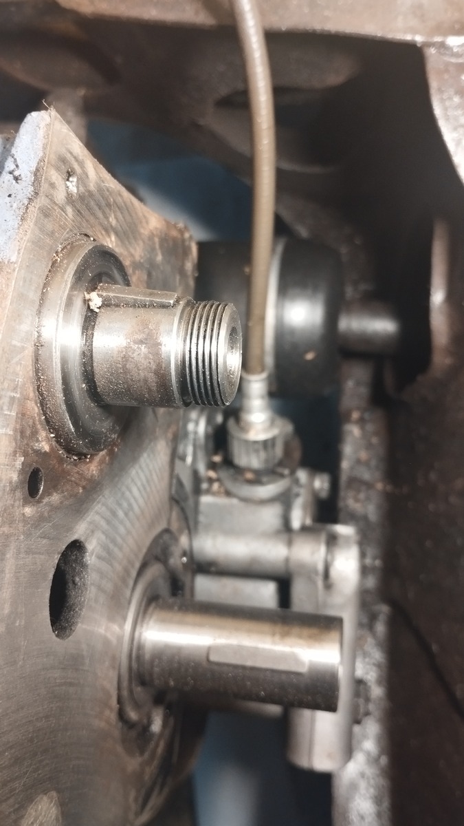

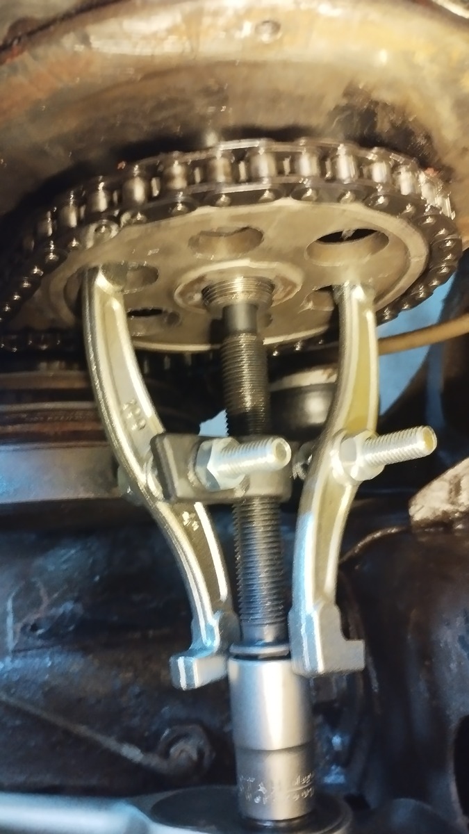

  • So, es ist geschafft.
    Nach dem mühsamen Weg ist das Steuerkettenrad mittlerweile unten. Hat dann doch nur mit dem Abzieher funktioniert, nach leichten Umänderungen an besagtem Werkzeug, da in den Löcher des Rades sehr wenig Platz zum Motorblock war.
    Nach dem Abziehen kam auch schon zum Vorschein warum dieses nicht runter wollte. Es war angerostet. Anscheinend wurde das Steuerkettenrad im Regen montiert
    Danke auf alle Fälle für die Hilfestellung, das hat mir sehr geholfen. Anbei noch die Bilder

  • Nach dem Abziehen kam auch schon zum Vorschein warum dieses nicht runter wollte. Es war angerostet. Anscheinend wurde das Steuerkettenrad im Regen montiert .
    Das nennt sich Passungsrost ,wenn was sehr genau aufeinander past (beide Flächen sehr genau geschliffen ) zb.
  • Das nennt sich Passungsrost ,wenn was sehr genau aufeinander past (beide Flächen sehr genau geschliffen ) zb.
    Genau, so wird dies genannt….Maschinenbauer nennen dies „Reibkorrosion“ oder „Tribooxidation“ :thumbs_up:
    Viele Grüße
    Paul
  • ...oder der Monteur hatte seinerzeit auf die entfette Fläche mit seinen Patschefingern rumgedabbt und der zurückgebliebene Handschweiß hat sein übriges getan.
    Gruss Andy
