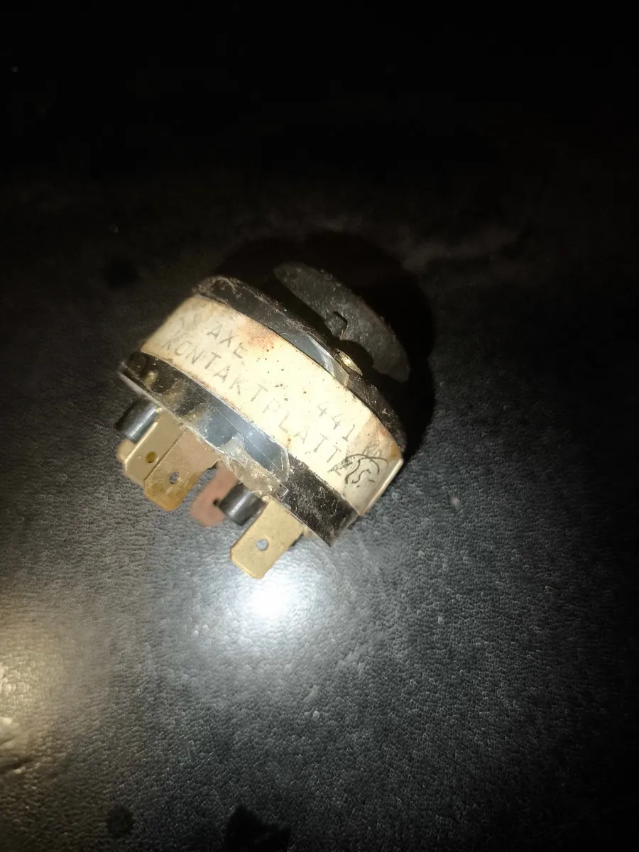

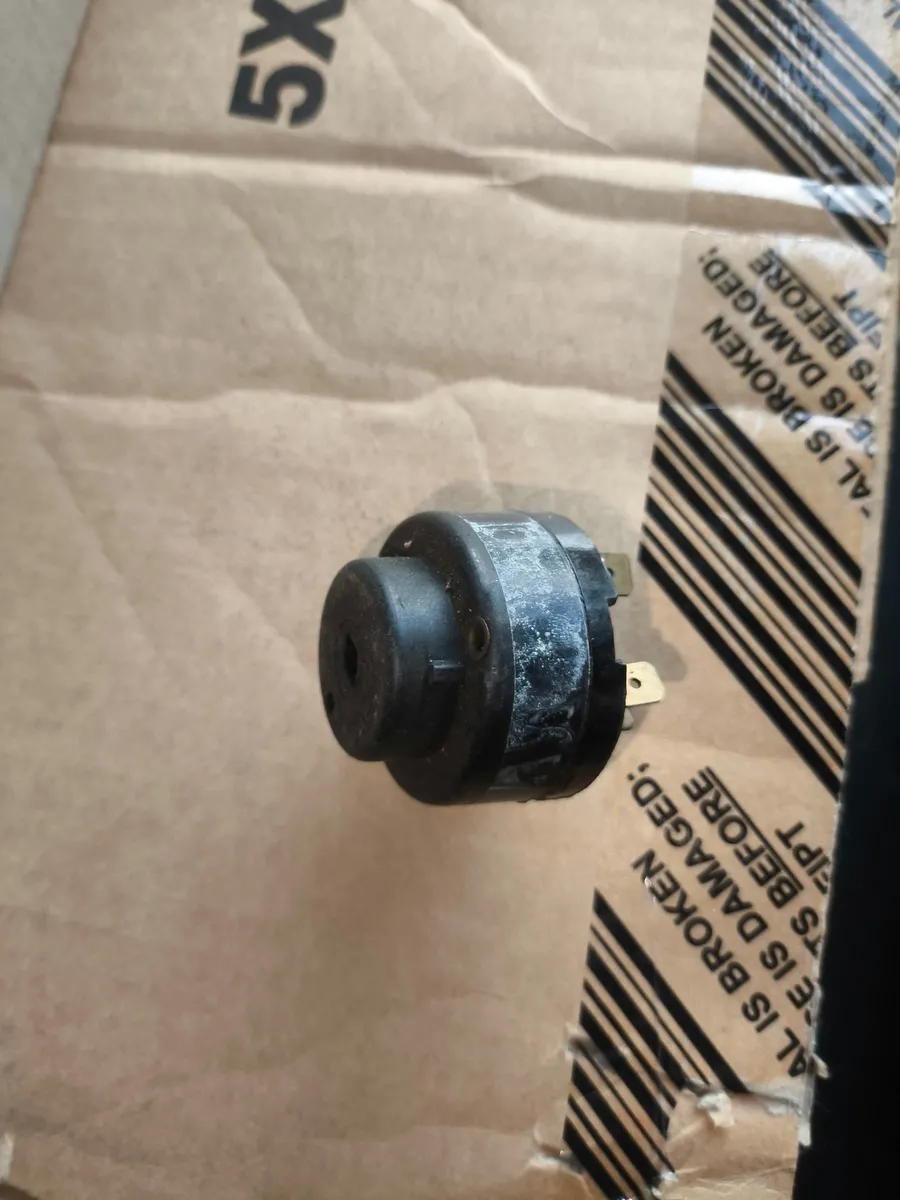

  • hier sind die fotos>>

  • Die Zündplatten sind beim Inno bekannt fürs kaputt gehen. Da braucht es kein Kurzschluss
    Gibt es die eigentlich einzeln? Im Katalog sind die nur mit Zündschloss komplett.
    Da muss ich morgen dann doch gleich mal meine 3 Zündplatten untersuchen... Eine ist sogar einzeln...
    Rover Mini MPI: Läuft.
  • Ich hab eine mit AXE Nummer muss mal schauen ob damit das ganze Zündschloss gemeint war.

  • The black part is the electric switch
