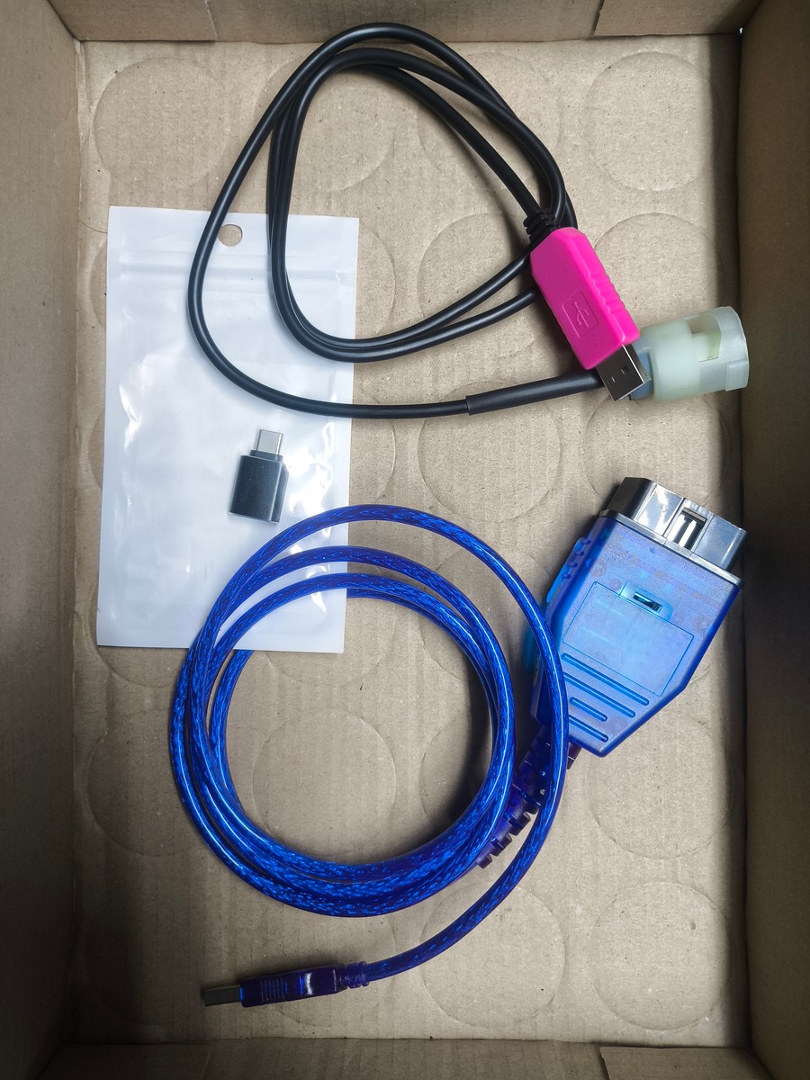

dougie PAB SilverbulletWie geht das beim MPI mit dem Smartphone? :)
Stecker kaufen und app laden.
Kabel https://shop.jmpe.co.uk/collections/rover
App https://rovermems.com/55.apk
Laptop aber ist genauer, zeigt den Wert für geschlossene Drosselklappe in 4,x an
Ist bestimmt nicht perfekt aber wohl das beste für alle Mpi Fahrer die kein testbook haben.

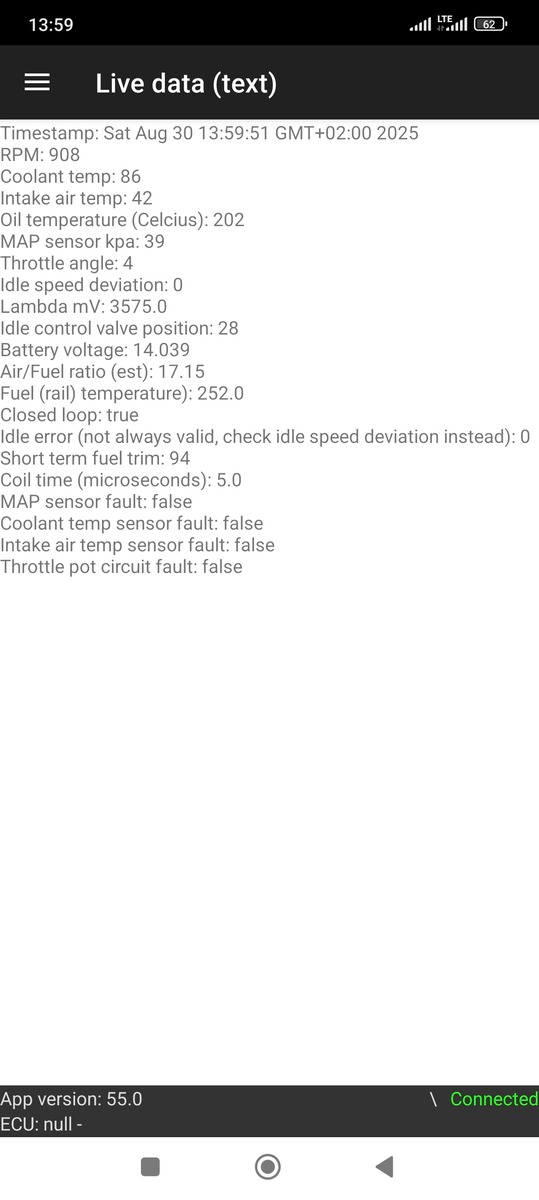

Diese Werte sind von einem warmen Mpi der recht gut und normal fährt aber ob sie deswegen alle richtig sind kann ich nicht sagen. Weiß auch nicht ob man damit was an der Wegfahrsperre machen kann. So tief bin ich da nich drin.
Mir scheint Öltemperatur extrem hoch…Die Einstellung des Schrittmotors ist nicht ganz OK (Soll wäre 20…kann mit Testbook korrigiert werden
Warum sieht man einmal „Coolant temp 86” und dann „Coolant temp sensor false”? Ist auch mit MAP so…Intake air temp sensor…throttle pot - alle 4 Sensoren „falsch“?

202 Grad Fahrenheit sind 94 Grad Celsius, würde eher passen
Wenn Du „“Wegfahrsperre deaktivieren“ meinst, das geht es nicht (auch mit TestBook nicht; ist eine Funktion von MEMS)
Ich weiß das Deaktivieren eher schwer ist bei MPI aber es geht, wird auch gemacht irgendwann. Meinte eher Handsender anlernen und Code auslesen.
Naja Öltemp wird schon passen, da kann ja nix verändert werden. Evtl ist der Sensor mist. Wundert mich eh das das über OBD angezeigt wird.
Muss mal den Laptop anwerfen was da für werte stehen. Edit: aktuell 22,sind also definitiv C
Wie stellt man den einen Schrittmotor ein? Also beim MPI
Coolant temp sensor fault false, das heißt es liegt kein Fehler vor. Bei allen liegt kein Fehler vor sonst würde true stehen -
Das steht aber CLESIUS
VIELLEICHT IST DAS EIN FEHLER
Celsius natürlich…aber nich Fahrenheit
