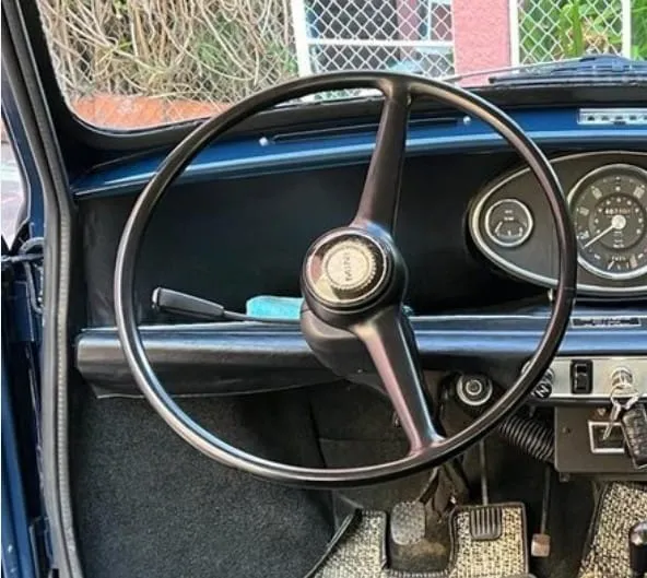

Lenkrad Traveller Bj68

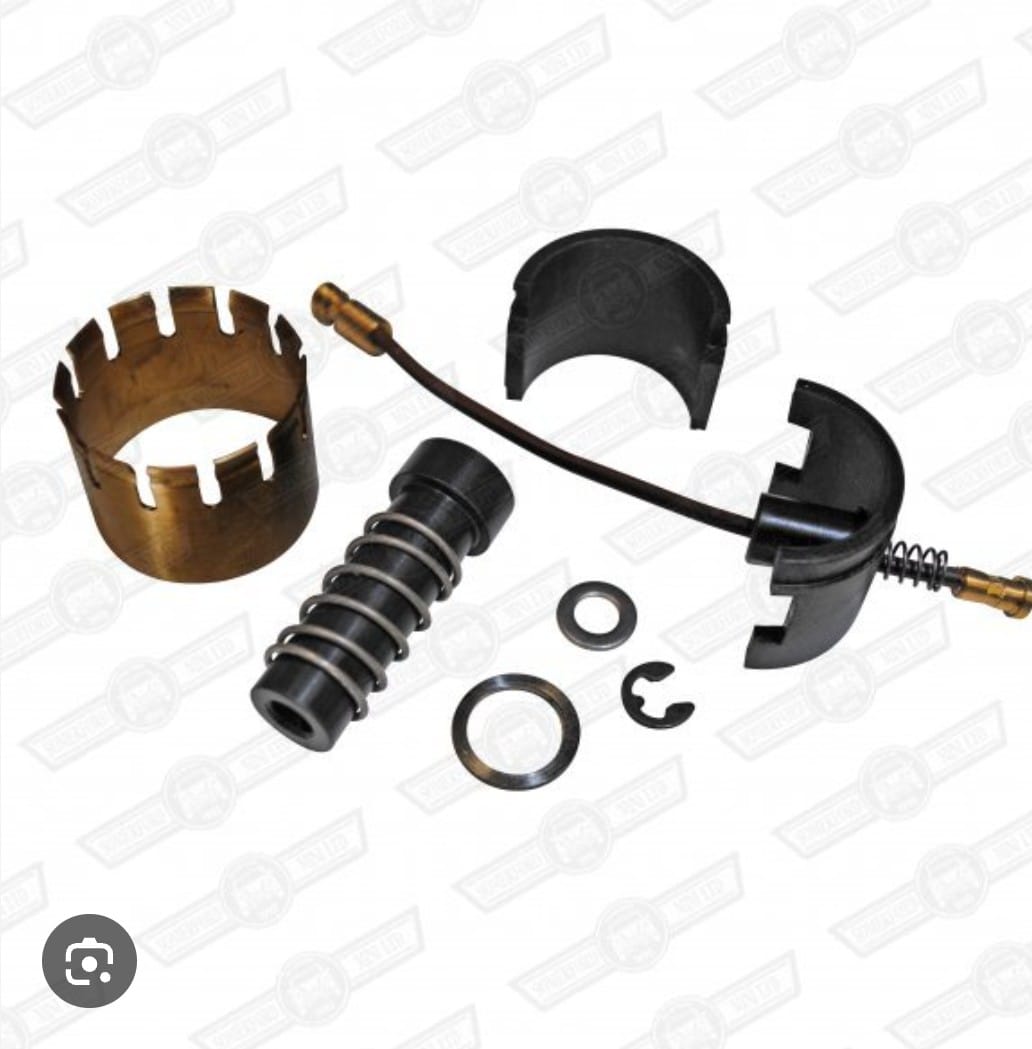

Hupenelektrik wird schwierig..

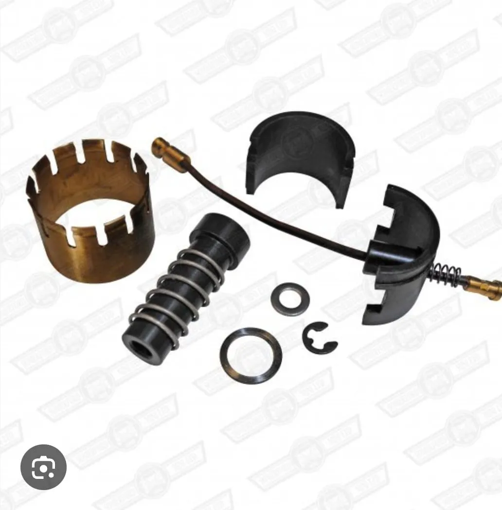

bei Faxe mal nachfragen, der hatte mal auf dem IMM Einzelteile. Den mittleren schwarzen Stift (Isolator) gibts (nur?) in England oder aus dem 3D Drucker.
Ich hab in England bestellt ..inkl. Feder (ESM Morris Minor). Die untere Unterlegscheibe stammt aus dem Baumarkt.. die obere hab ich mit aus ner Karosseriescheibe gefeilt; der E-Clipp stammt von der Tür MK3 -
Bj.68 müsste aber schon links am Hebel hupen… Hat ja schon den MK2 Lenkstock

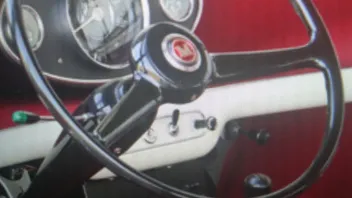

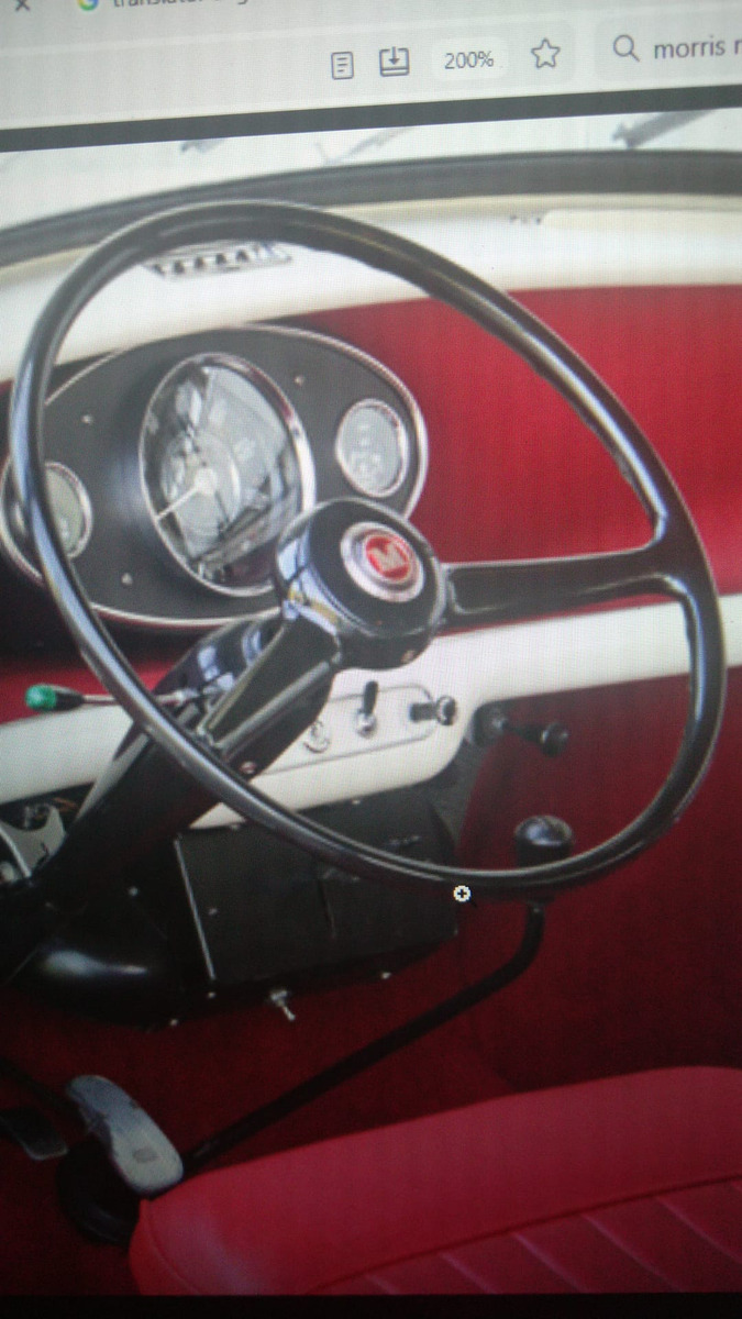

Die Hupenelektrk gibt es noch / wieder komplett neu. Das Lenkrad im zweiten Post ist ein früheres als im ersten Post.
