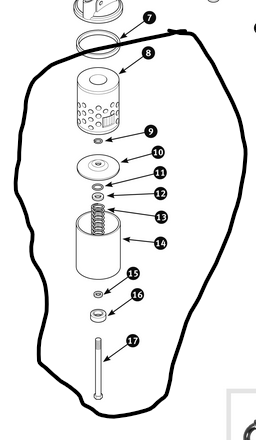

wer kann mir sagen welchen Ölfilter ich da kaufen soll, genaue berzeichnung währe toll
Ölfilter
Denk an die Dichtungen, sonst läuft dir im Zweifel die Soße aus dem Gehäuse unten raus.

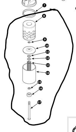

..... Und Alle anderen Dichtungen NEU.
Oben im Kopf, den Kleinen O- ring und and unten am Schraubenkopf.

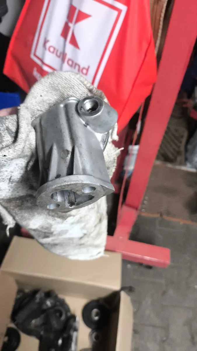

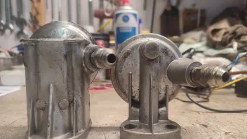

Tu dir einen Gefallen und wechsle den Ölfilterflansch, die alten sind ne ziemliche Sauerei zu wechseln....
Hilft vorher einen Gefrierbeutel drüber zu ziehen.

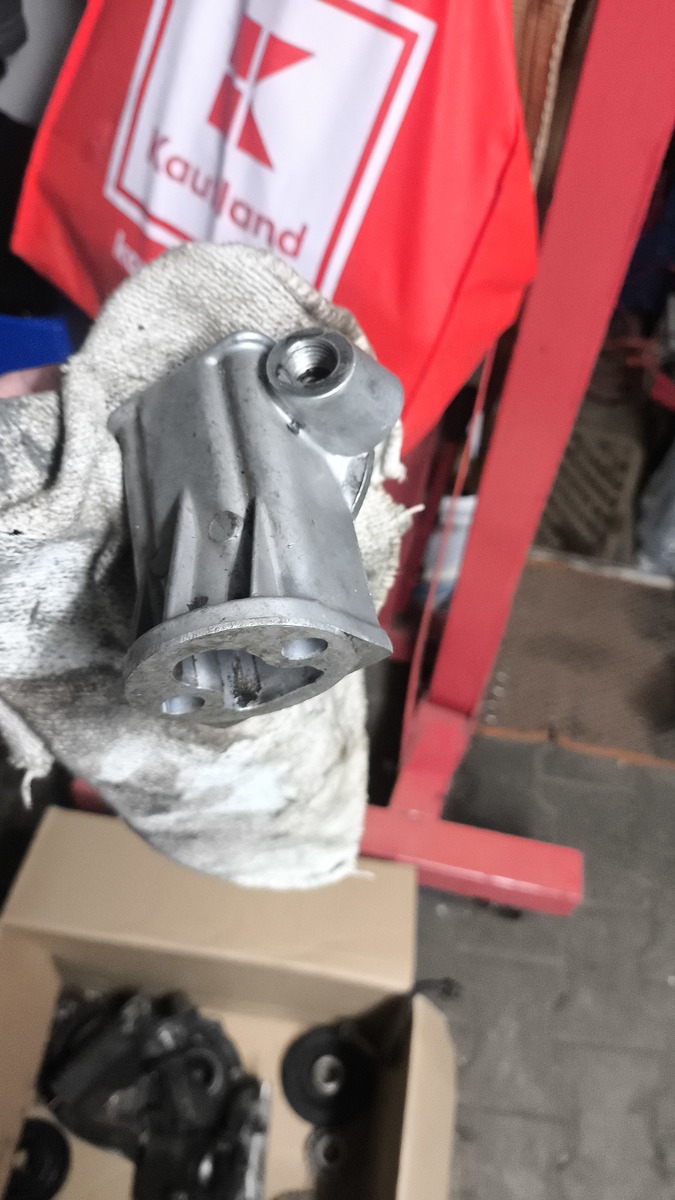

ja wie , plug and play? sind die bohrungen denn gleich?
Ja brauchst nur Flansch mit dichtung und Schrauben.
hmm das währe ja fast zu einfach :-)))
Ist es wenn die Leitung gut aufgeht.
Und du bekommst danach sogar bei ATU einfach nen Ölfilter.
