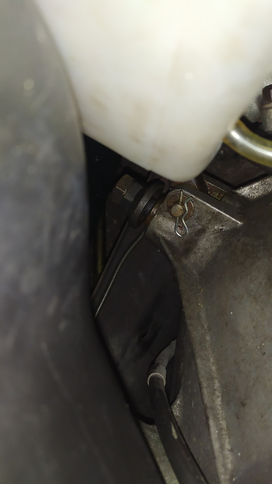

  • Das ist ja schnell geprüft. Muss nur Kupplung leicht treten so das das Lager sich an die Kupplung drückt aber die Kupplung selbst nicht gedrückt wird. Oder einfach mal Deckel ab.

  • Denke ich stehe auf dem Schlauch, sorry!
    Das leichte drücken der Kupplung während der fahrt? Und wenn das Geräusch dann aufhört ist was kaputt?
    Im Stand hört man das Geräusch nicht.
    Erst ab anfahren!
    Den Deckel abmachen sollte klappen, glaube aber mal gesehen zu haben das die untere Schraube etwas blöd zum dran kommen ist.
    Naja irgendwas ist ja immer :roll-eyes::smile:
    Danke schonmal !

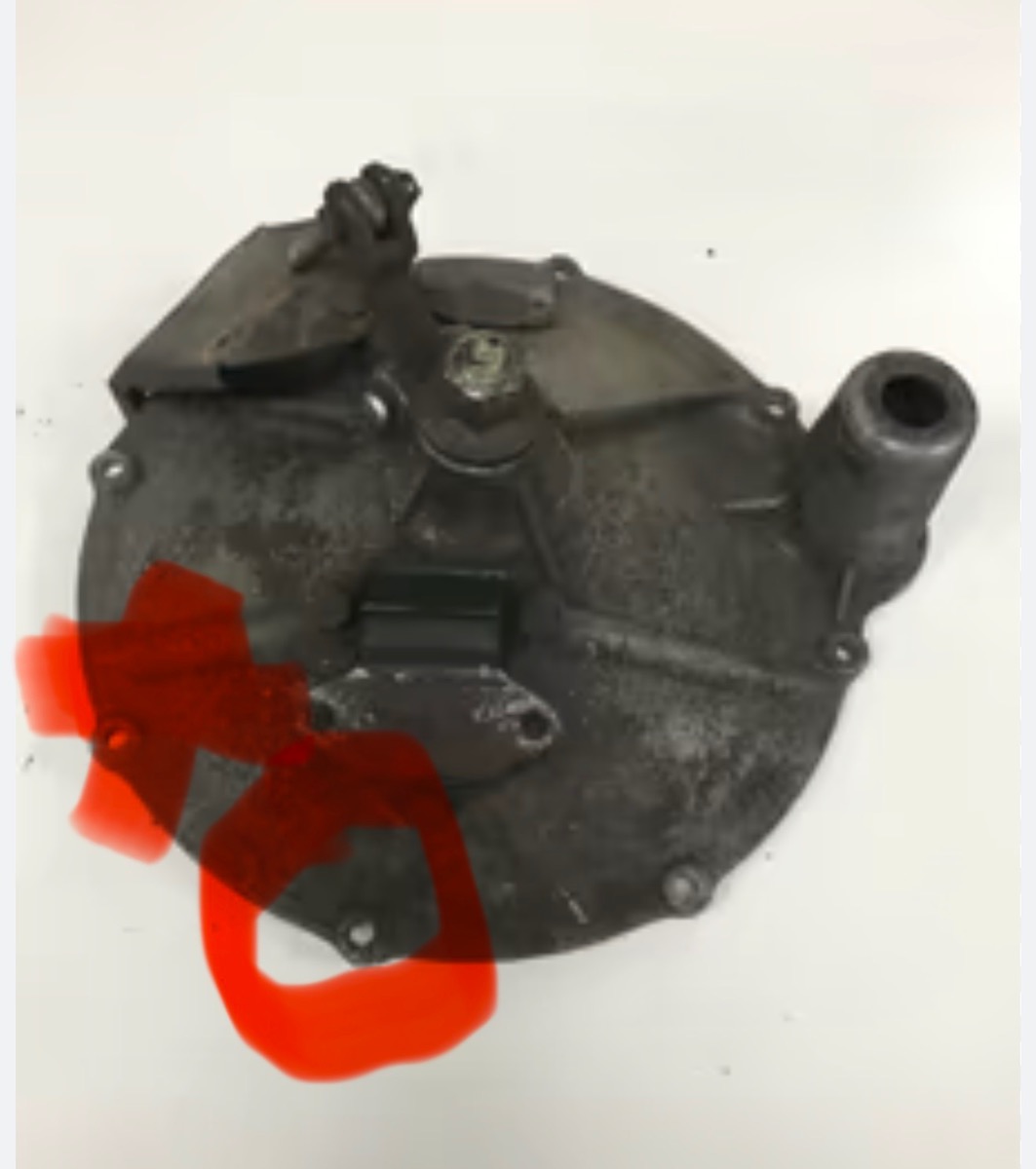

  • Wenns im Stand nicht ist, ist es schonmal ganz gut.
    Ja 2 Schrauben sind bissl schwer zugänglich aber geht schon.
    Auf Erfahrung vertrauen
  • Mit Kreis geht relativ gut, wenn Motor ein wenig angehoben.
    X ist pain in the ass 🤬….kannst du beim Zusammenbau aber draußen lassen, macht nix 😬😉
