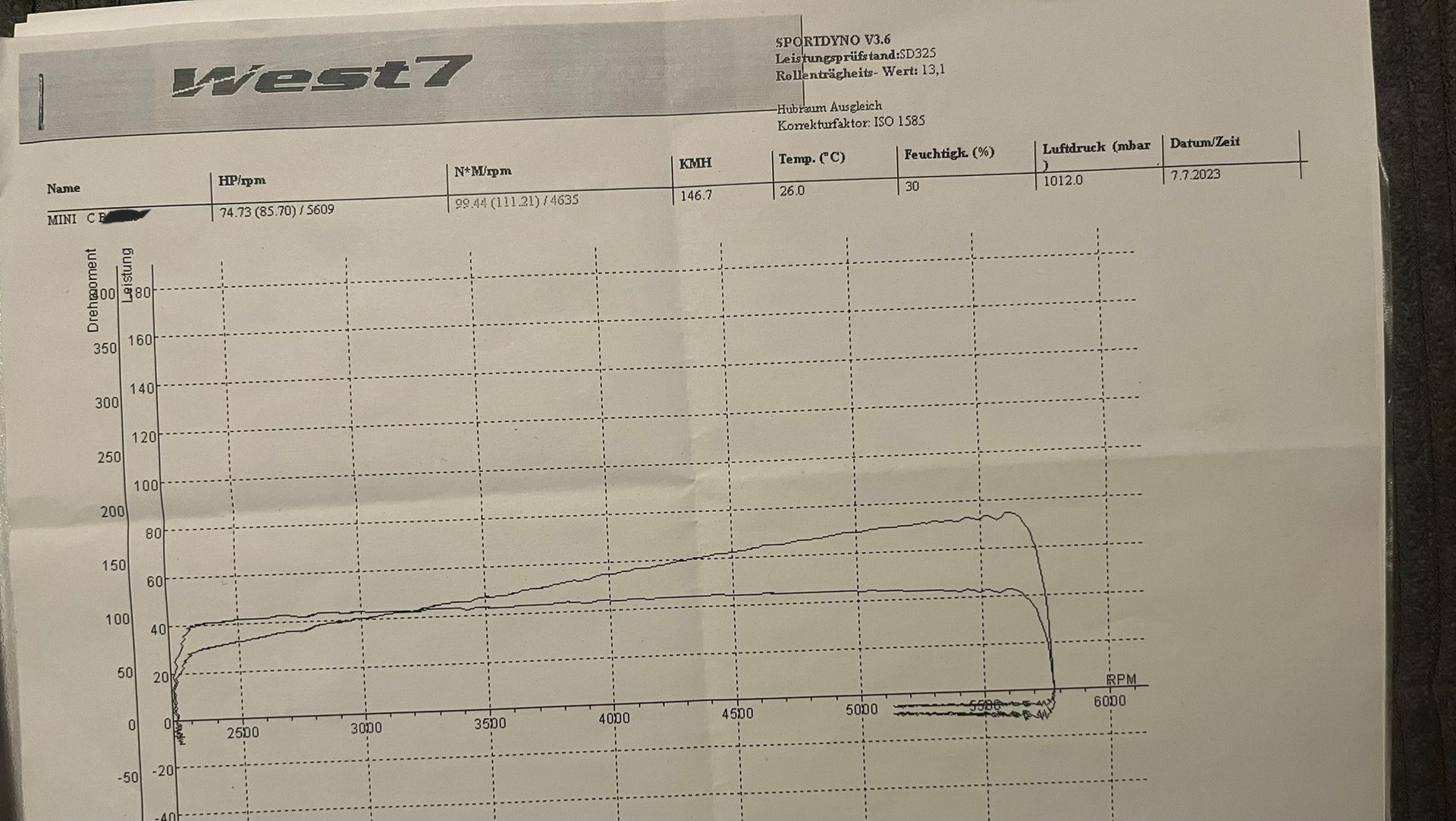

  • Der Ausdruck ist vom frischen Motor ( keine 800km gelaufen !) daher wurde auch nicht höher gedreht.
    MfG Stefan
  • Danke Clubi81. Das klingt sehr spannend und wäre definitiv eine Option, wenn man weiter optimieren möchte
    Bei deinem Motor liegt ja fast konstantes Drehmoment über 100Nm an und am Ende dann wahrscheinlich um die 80PS - Respekt
    Welche Ventilgrößen fährst du denn, wenn du von "alt" sprichst? Rocker sind Standard? Welche Vergasernadel?
