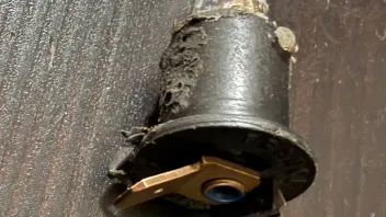

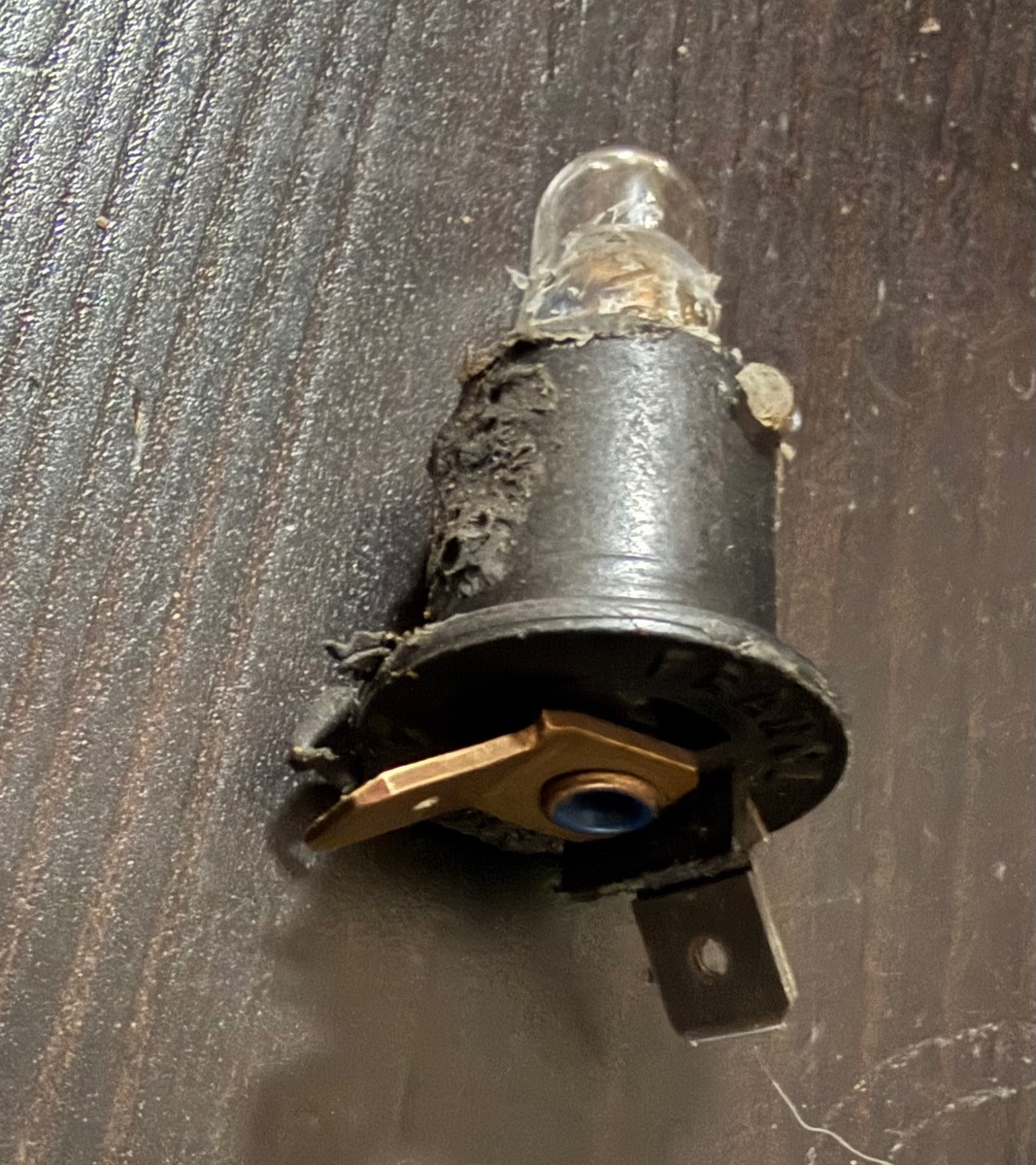

  • Hallo, ich suche die Fassung der Blinkerkontrolle für mein Tachoei. Gerne auch mit Birnchen. Bei den einschlägigen Teilelieferanten hab ich nichts gefunden, vielleicht auch nur den falschen Suchbegriff verwendet? Vielleicht hat ja von Euch wer sowas übrig
    LG
    Wolfgang
  • Hallo Wolfgang, diese Fassung kommt mir gänzlich unbekannt vor. War die in die Aufnahme eingeklebt? :biggrin:

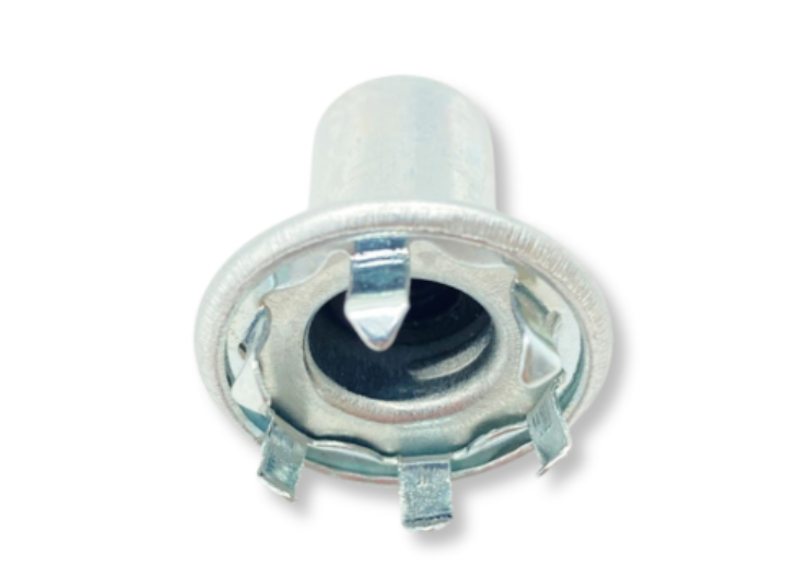

    Für Mitteltacho kenne ich nur diese Variante (geht nur um die Befestigung)
    Gruss Andy

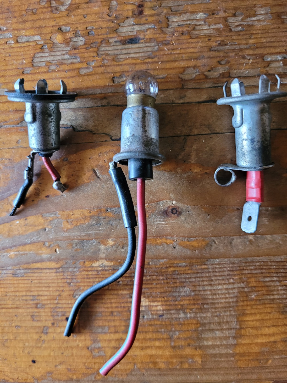

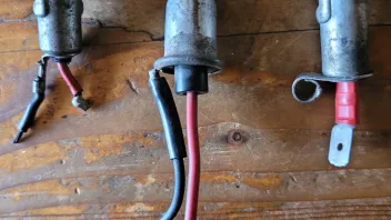

  • Kenn den so auch nicht aber beim Inno und VDO waren die ja ähnlich also nur gesteckt / geklemmt.
    Zeig mal den Tacho dazu.
    Normal beim Engländer Ei braucht es eine Isolierte Fassung, da Blinkerkontrolle dort die Masse über die andere Seite zieht.
    Isolierte Fassungen hab ich nie irgendwo einzeln gefunden. Immer aus alten Kabelbäumen entfernt.

  • Isolierte Fassungen hab ich nie irgendwo einzeln gefunden. Immer aus alten Kabelbäumen entfernt.
    Die gibt´s für kleines Geld... https://www.minispares.com/aeu1313a-bulb-holder-centre-speedo
    Man kann sie auch statt der nicht isolierten Fassungen verwenden, muss dann aber das Massekabel entsprechend anschließen...
    Die nicht isolierten für Kontrollleuchten oder Beleuchtung hat MS zumindest nicht (mehr) im Sortiment, aber es gibt sie anderswo... https://www.autosparks.co.uk/electrical-com…for-single-wire
