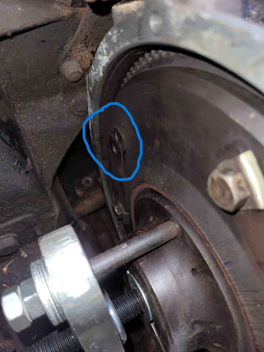

    wir, Heiko & ich, wollten heute meine Kupplung neu machen. A-Serie.
    Beim Ansetzten des Abziehers habe ich diese drei Unterlegscheiben
    unter den, ich nenne sie mal, Blattfedern gefunden!
    Warum? Das ist nicht richtig! Hat das jemand auch gehabt?
    Kupplungsscheibe u. Ausrücklager neu.
    Nach dem zusammen bauen konnten wir die Kupplung nicht einstellen!
    Das Ausrücklager ist, gefühlt, mit dem Automaten auf die Schraube der
    Kurbelwelle angeschlagen (auf Block)!!!
    Keine Trennung der Kupplung möglich!!!
    Hat jemand eine Idee?
    Gruß Norbert

  • Das Foto ist von vor dem Ausbau. Mit den Unterlegscheiben.
    Ich habe ohne Unterlegscheiben wieder zusammen gebaut!
    So wie es nach dem Rep.-Handbuch ein soll!

  • Kupplungsscheibe und Ausrücklager wurde erneuert.
    Meine Frage ist: warum waren die Unterlegscheiben unter dem Automaten?

  • Die Höhe der Hörner muss richtigerweise angepasst werden. Also entweder abfräsen oder unterlegen. Im Video das Madblack gepostet hat, wird es ja erklärt.
    Der Zusammenbau laut "Rep.-Buch" ist halt auch nicht der WEisheit letzter Schluss.

  • Heute Unterlegscheiben von 1,85mm Dicke eingebaut. Kupplung trennt, funktioniert wie sie soll!!!
    Warum es zwei verschiedene Versionen gibt, weiß ich noch nicht?
    Kann doch nur am Automaten liegen? Gab es in den Baujahren mal einen Wechsel?

  • Vielleicht wurden Druckplatte und/oder Schwungscheibe abgedreht. Machten manche zur Verminderung der Rotationsträgheit. Das muss dann durch U-Scheiben ausgeglichen werden.
