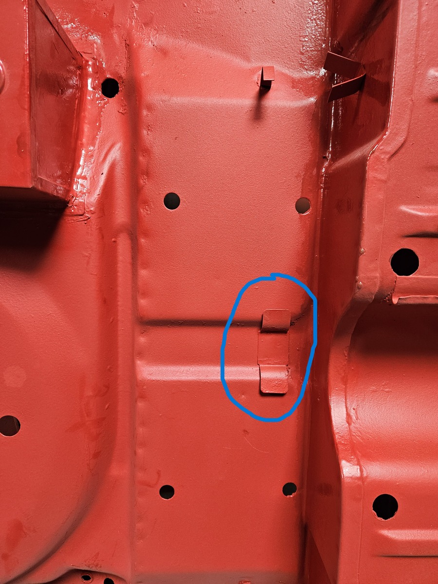

Für was könnte das Wohl sein?
Am 1000er Spezial?
Batterie und Sprit ?
kann ich auch gerade nicht sagen. Aber mich verwirrt: 1000er Spezial. Ich kenne nur den 1100er Special.
Es gab einen Special mit 998 und 12“ Rädern in Deutschland. Weiß nicht mehr genau, aber müsste um 1989 gewesen sein. War echt spartanisch ausgestattet (unterhalb dem Mayfair angesiedelt), hatte so eine komische Metalllackierung…Stahlfelgen mit so richtig hässlichen Plastik Kappen zur mutternabdeckung. Finde aber gerade kein Bild. Der TE hat leider kein Baujahr im Profil stehen..

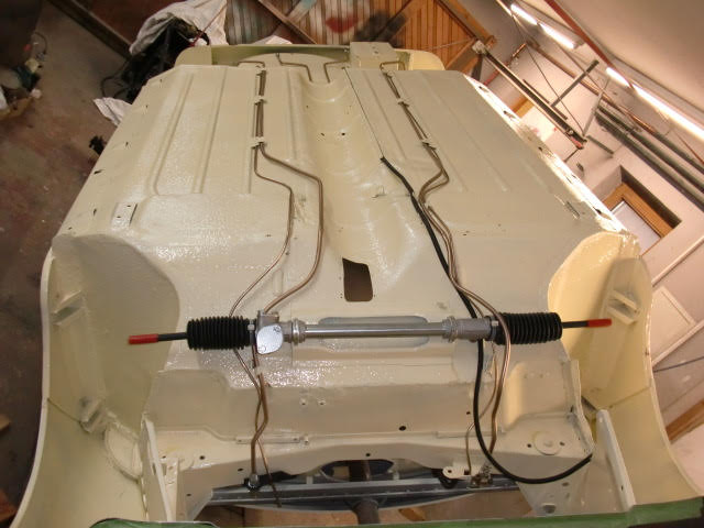

Das Kabel von der Batterie ist da seitluch dran. Das in der Mitte ist eher doch Hydrolastic. Muss ja nicht verbsut geeesen sein. Nur halt standardmässig an der Karosse vorhanden.

Da ich so zum Thema was finden konnte, hab ich einfach mal die KI gefragt und die spuckt auch aus, dass die Laschen für die Hydrolastikleitungen bis zum Produktionsende 2000 beibehalten wurden 🤷♂️ Aber das ist eben KI…in dem Falle sogar ohne direkten Literatur Hinweis - also keine Ahnung ob das so stimmt 🤔
