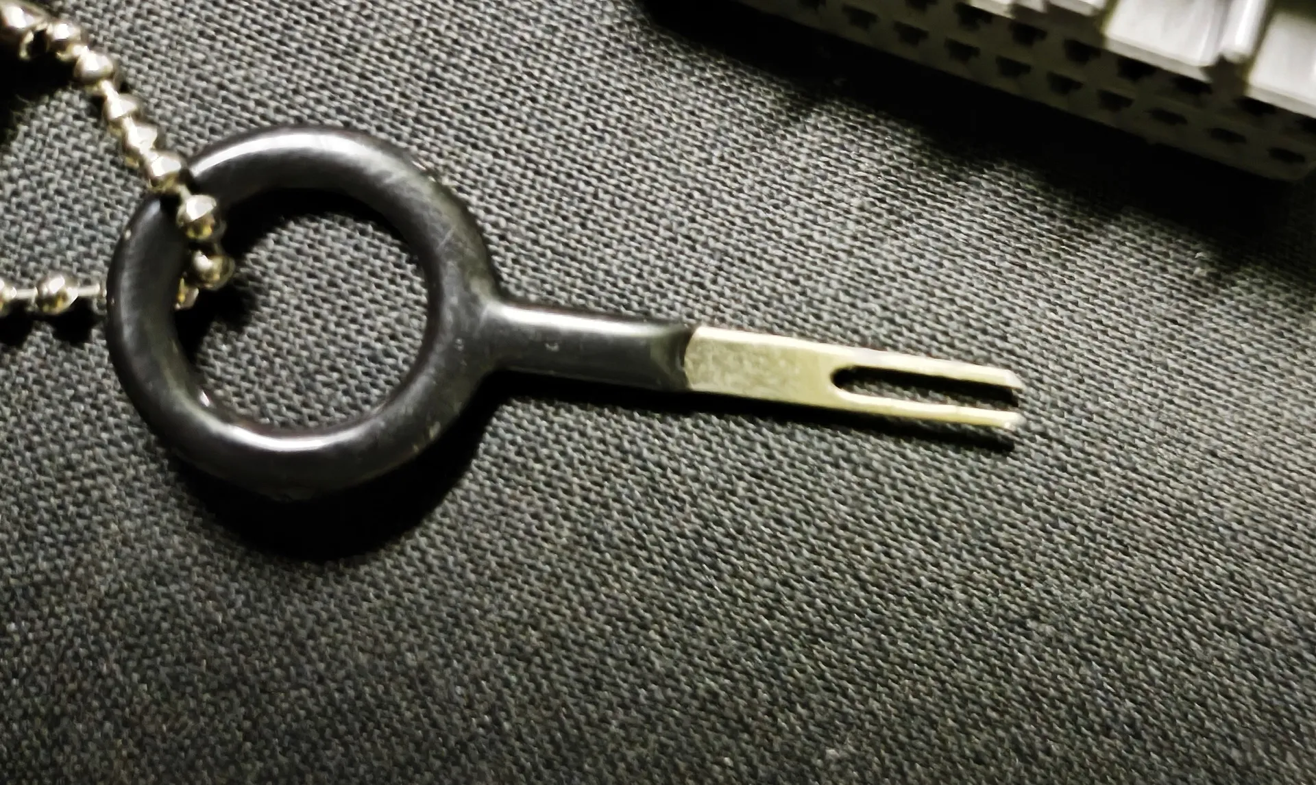

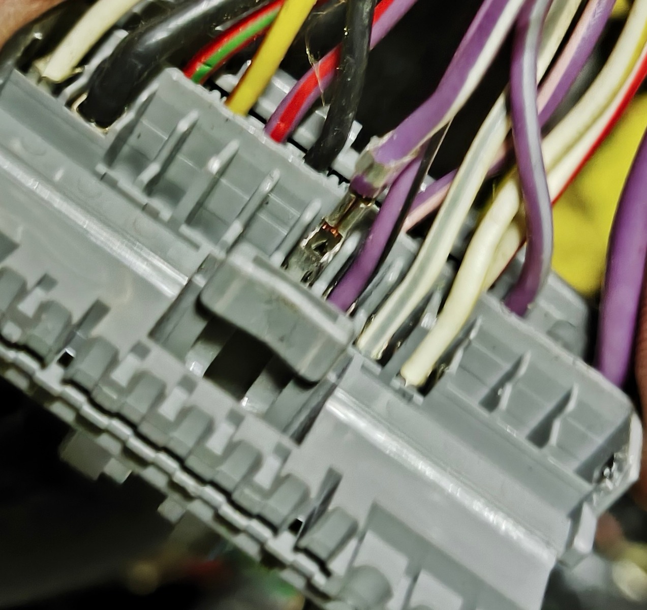

  • Und wenn mann nix abschneiden möchte ...
    Ernsthaft? Dann gehts noch einfacher. Gibts schließlich auspinwerkzeug. Bist schneller fertig damit als ein Türkontakt ab und anschrauben. Und kannst auch einfach wieder reindrücken, sollte es rückgänig gemacht werden.
    Wie schon gesagt ein Kabel hat immer 2 Enden.
    Auf Erfahrung vertrauen
    Einmal editiert, zuletzt von Meister-Mini (24. September 2026 um 13:07)
  • Mit diesem Werkzeug (Set gibt's für 5 Euro bei eBay)
    Dieses Kabel auspinnen, isolieren und gut ist. Das dauert 5 Minuten und es funktioniert auch noch die Innenbeleuchtung.
    Den Stecker kann man wenn man von unten reingreift ziehen, muss kein Armaturenbrett raus.
    Dann hat man eine relativ saubere Lösung die sich auch sehen lassen kann. Zwar nicht die Profi Lösung aber wenigstens gehobenes Werkstatt Niveau, wenn man eine Wärmeschrumpfende Endkappe benutzt.
